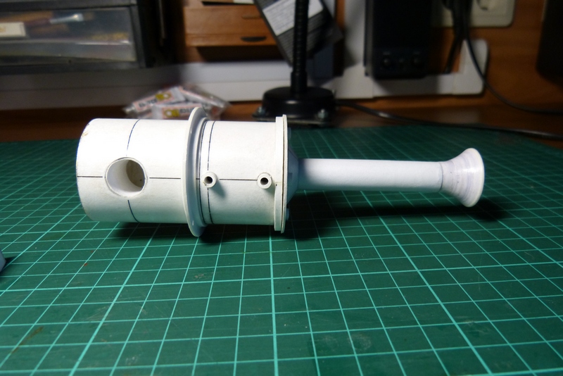

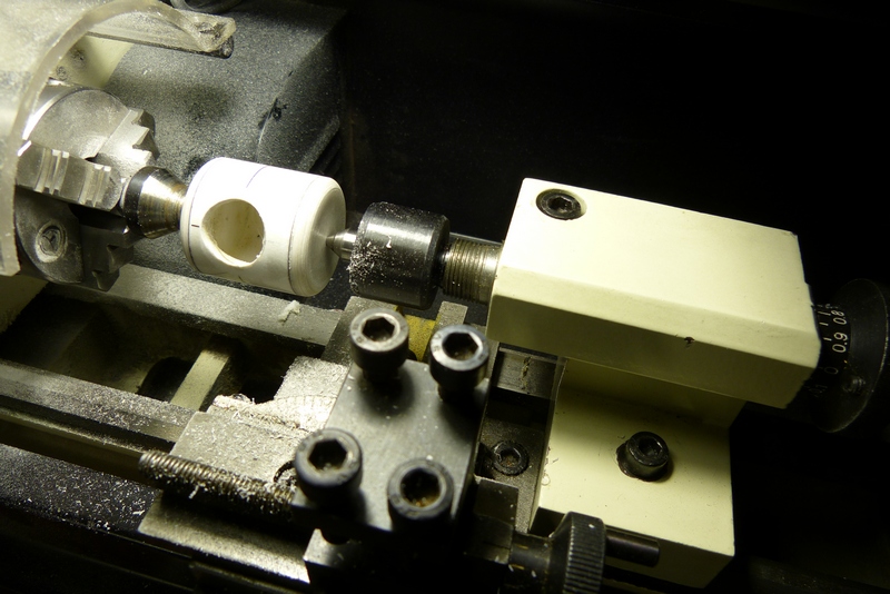

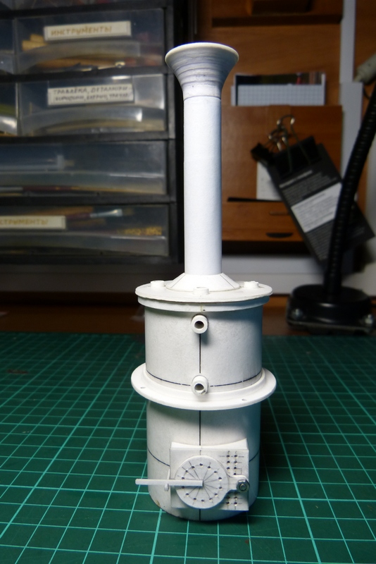

Все привет !!! Вот еще одна постройка,на сей раз из паровой тематики.
Итак локомотив Партика Стирлинга.Стирлинг специализировался на паровых машинах для металургической промышлености,но не проч был по конструировать и паровые автомобили.

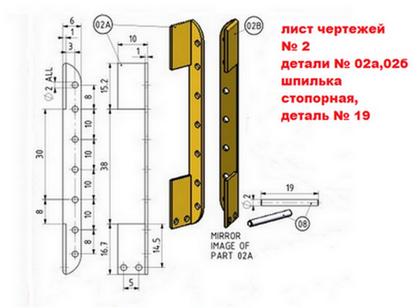

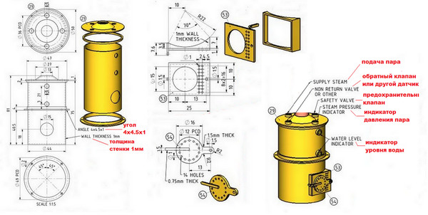

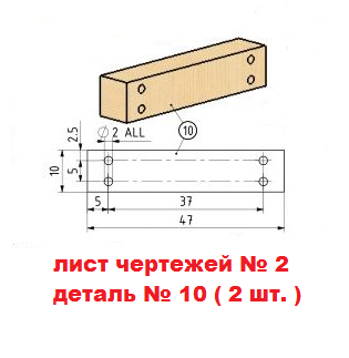

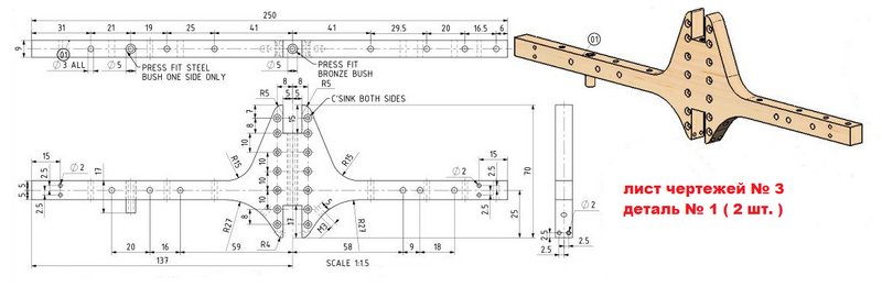

Модель строилась по чертежам французского реставратора паровой техники Жана ДеВоля.

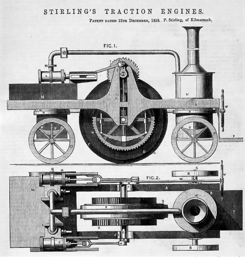

Сложность постройки заключается в то,что автор делавший чертежи опирался на единственный рисунок сделанный Стирлингом и хотевшим запатентовать свое изобретение,но по не ясным причинам патент был отклонен и локомобиль не увидел свет,т.е. не был построен.И поэтому все размеры приблизительны,но судя по чертежам масштаб 1/20.Вот сам рисунок по которому делались чертежи.
Патрик Стирлинг -
http://upforme.ru/uploads/001a/e9/40/3/t329315.jpg

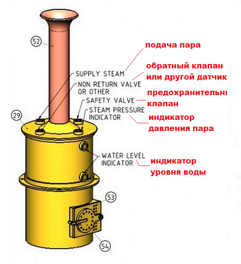

И рисунок локомобиля по которому автор строил чертежи
http://upforme.ru/uploads/001a/e9/40/3/t998799.jpg

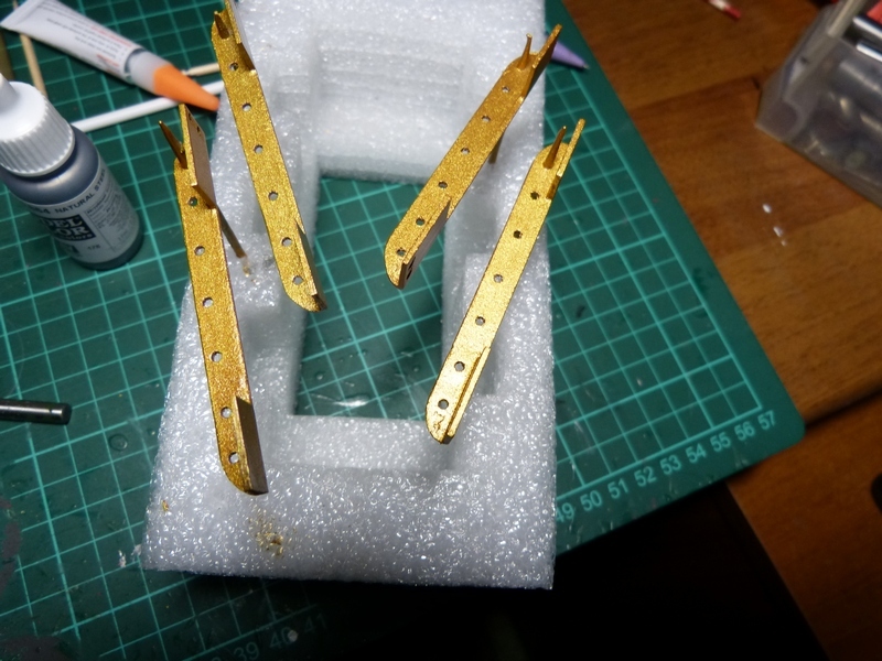

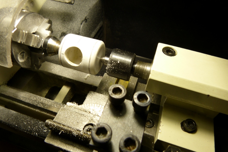

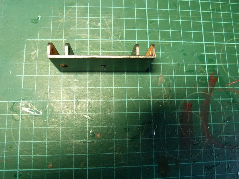

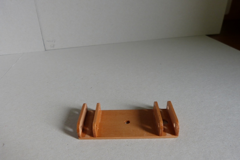

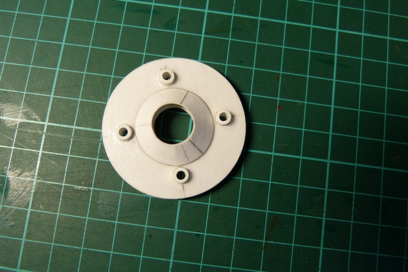

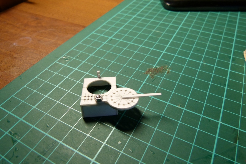

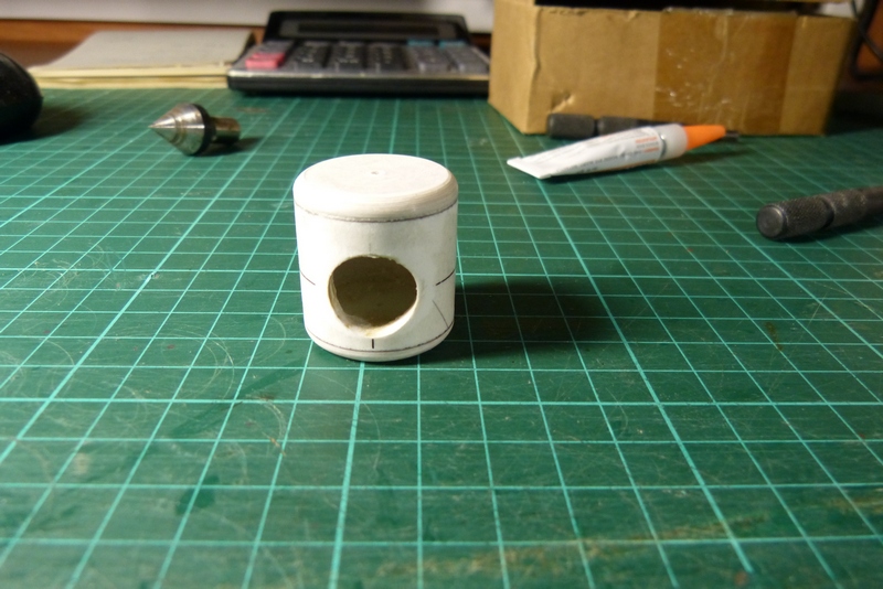

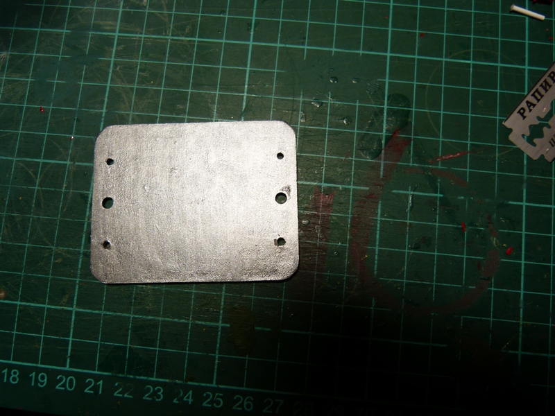

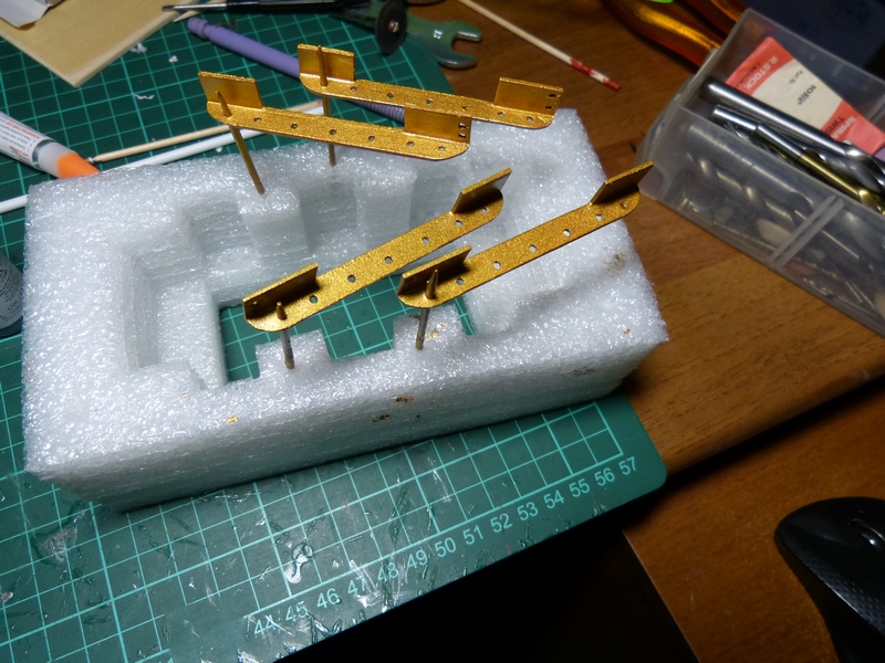

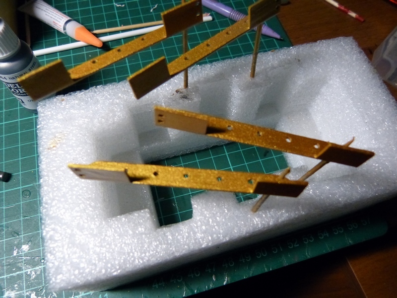

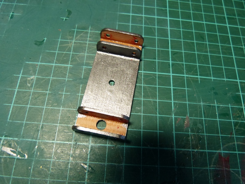

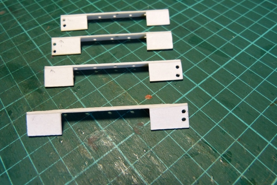

Буксы,ватман суперклей и обработка
http://upforme.ru/uploads/001a/e9/40/3/t373127.jpg
http://upforme.ru/uploads/001a/e9/40/3/t865083.jpg
http://upforme.ru/uploads/001a/e9/40/3/t985485.jpg
http://upforme.ru/uploads/001a/e9/40/3/t901982.jpg
http://upforme.ru/uploads/001a/e9/40/3/t291006.jpg
http://upforme.ru/uploads/001a/e9/40/3/t157381.jpg

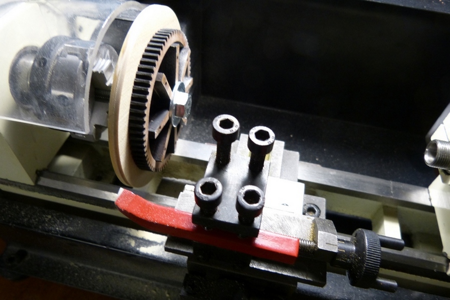

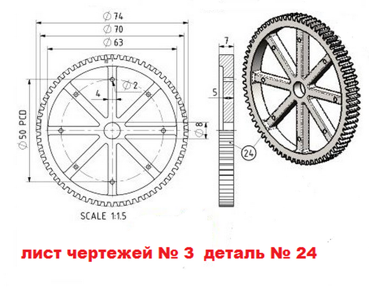

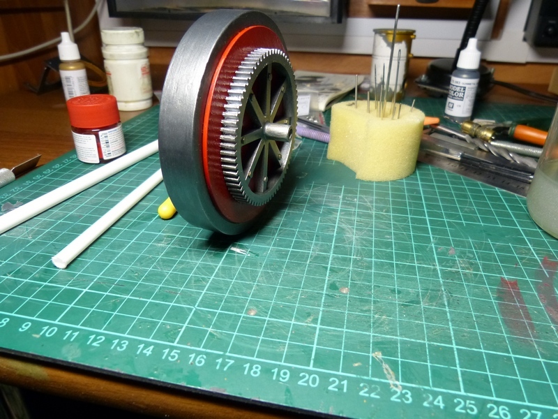

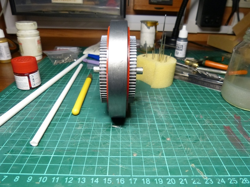

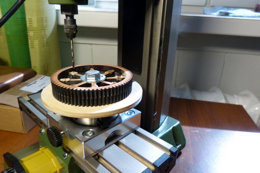

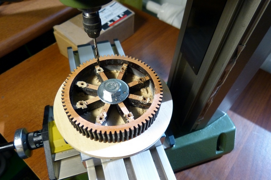

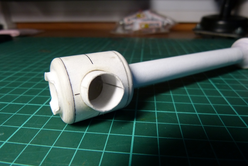

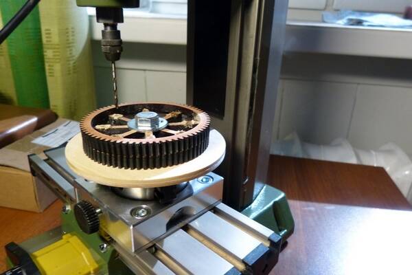

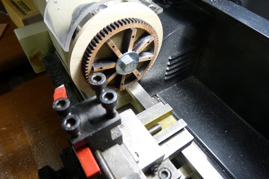

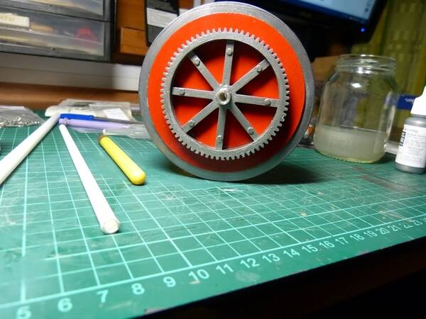

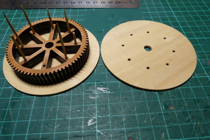

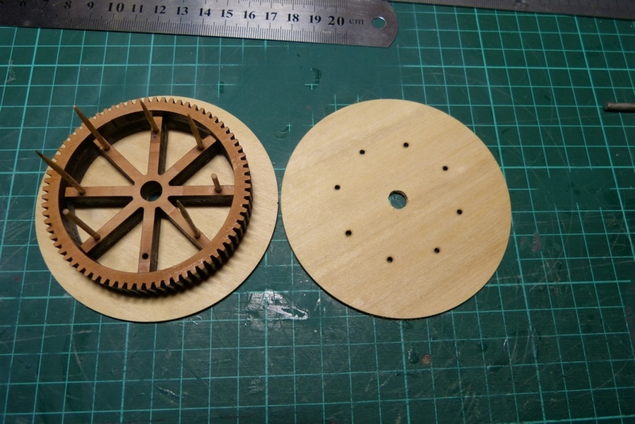

Ведущая шестеренка
http://upforme.ru/uploads/001a/e9/40/3/t210468.jpg
http://upforme.ru/uploads/001a/e9/40/3/t650108.jpg
http://upforme.ru/uploads/001a/e9/40/3/t778923.jpg
http://upforme.ru/uploads/001a/e9/40/3/t77869.jpg
http://upforme.ru/uploads/001a/e9/40/3/t917389.jpg
http://upforme.ru/uploads/001a/e9/40/3/t59122.jpg
http://upforme.ru/uploads/001a/e9/40/3/t922713.jpg

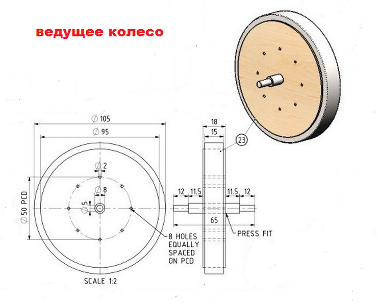

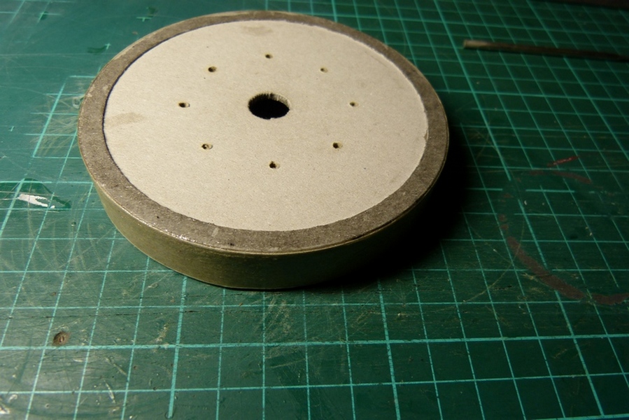

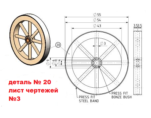

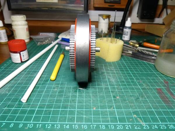

Ведущее колесо
http://upforme.ru/uploads/001a/e9/40/3/t729474.jpg
http://upforme.ru/uploads/001a/e9/40/3/t41480.jpg
http://upforme.ru/uploads/001a/e9/40/3/t450842.jpg
http://upforme.ru/uploads/001a/e9/40/3/t768360.jpg
http://upforme.ru/uploads/001a/e9/40/3/t585372.jpg
http://upforme.ru/uploads/001a/e9/40/3/t345790.jpg
http://upforme.ru/uploads/001a/e9/40/3/t808083.jpg

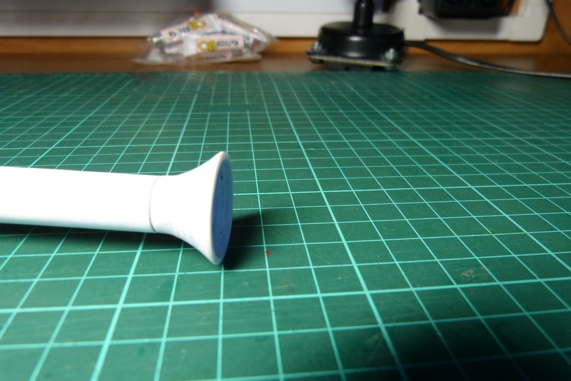

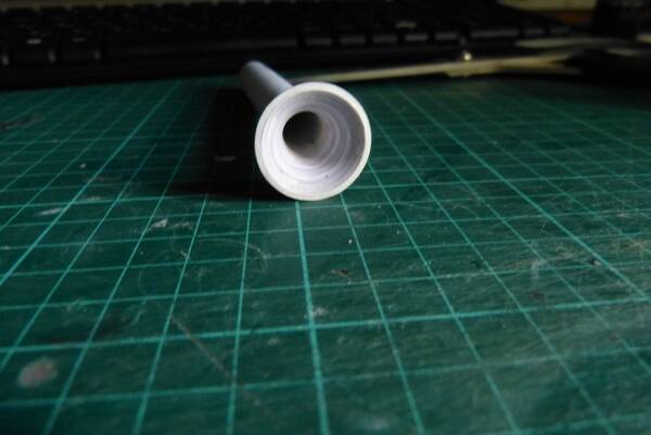

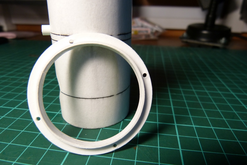

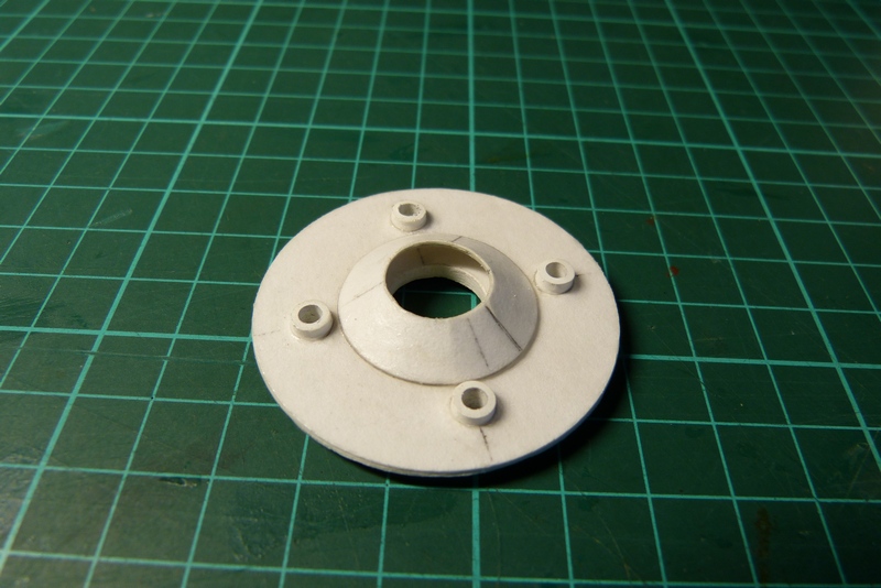

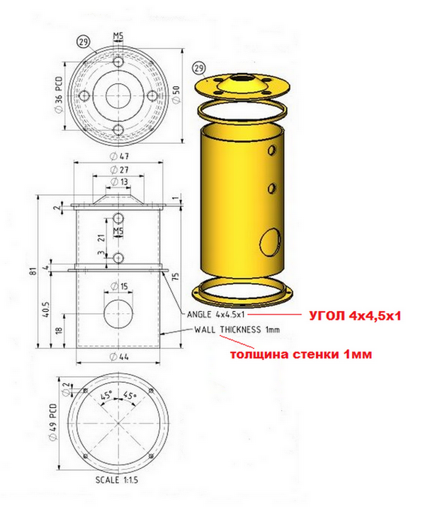

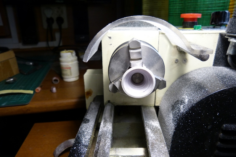

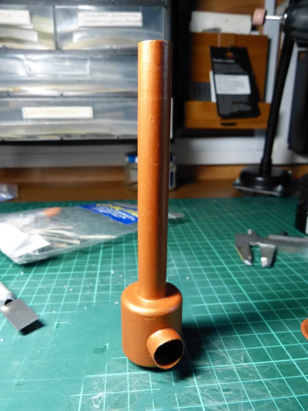

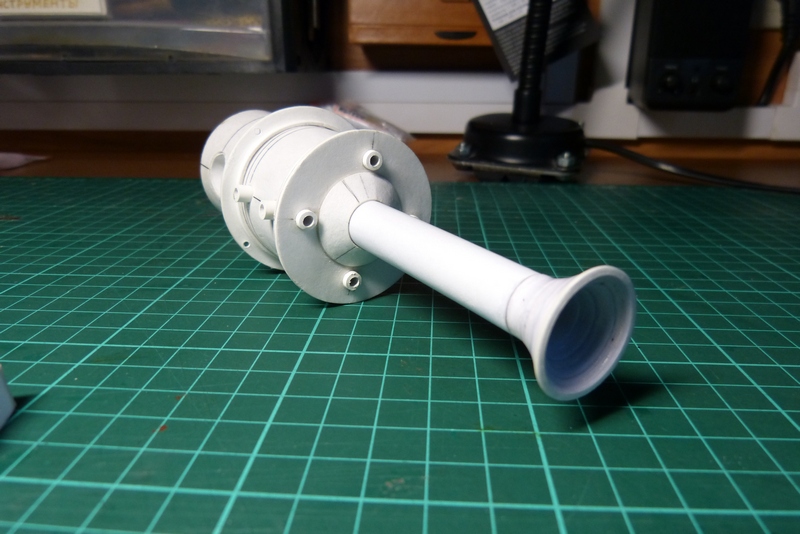

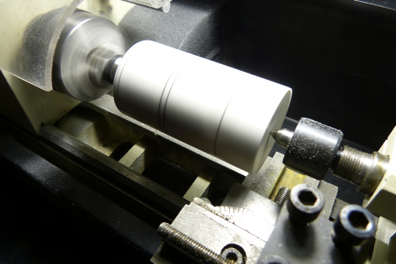

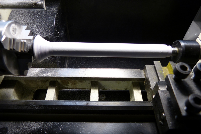

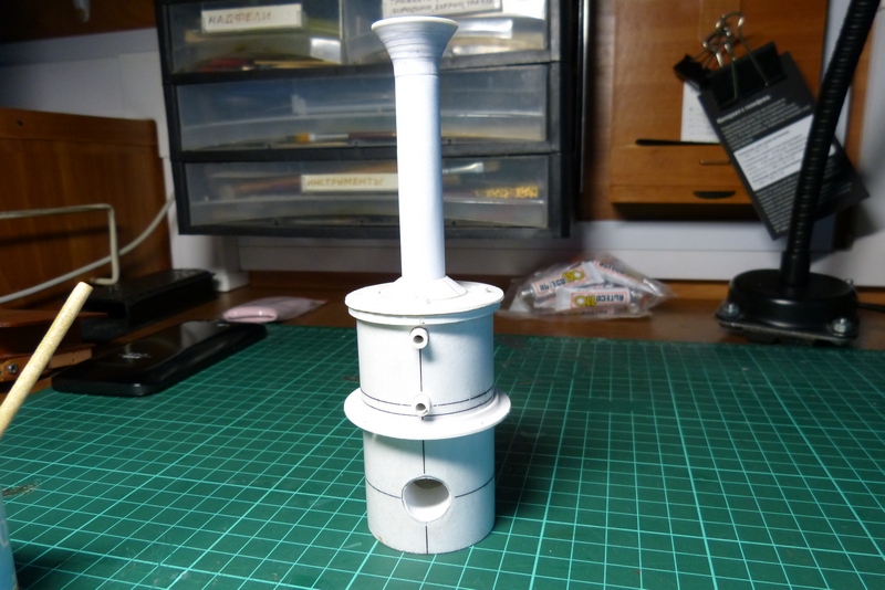

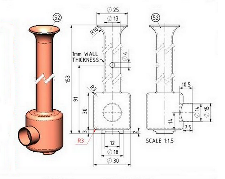

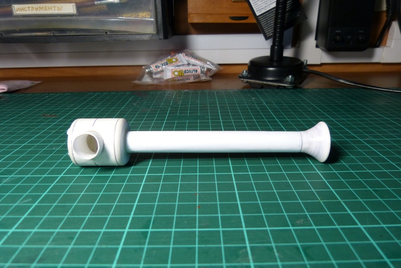

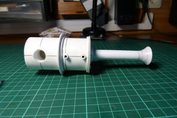

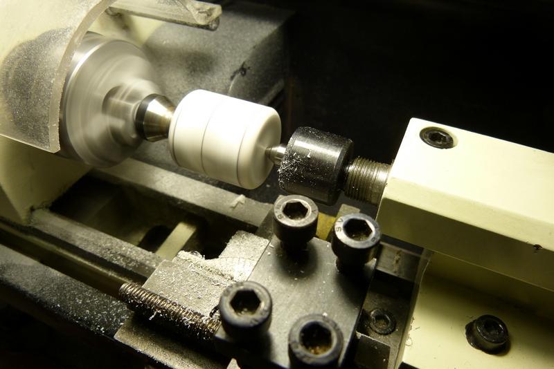

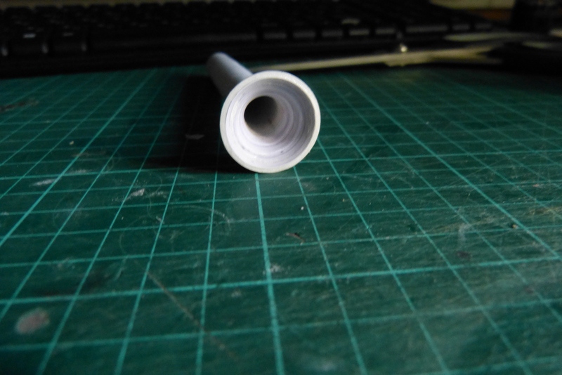

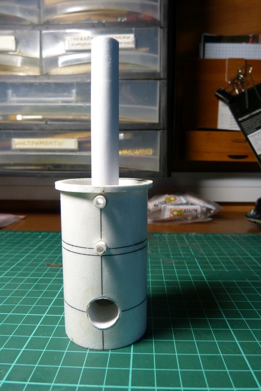

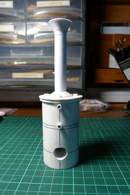

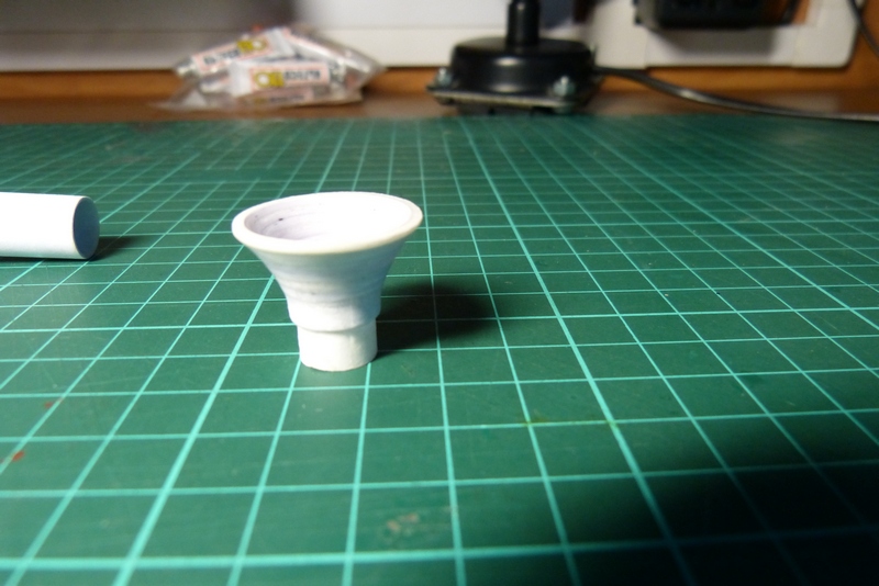

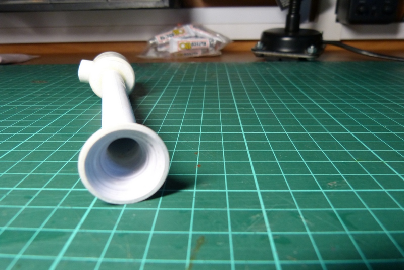

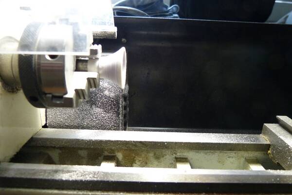

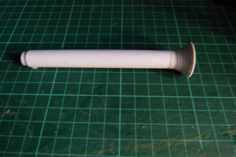

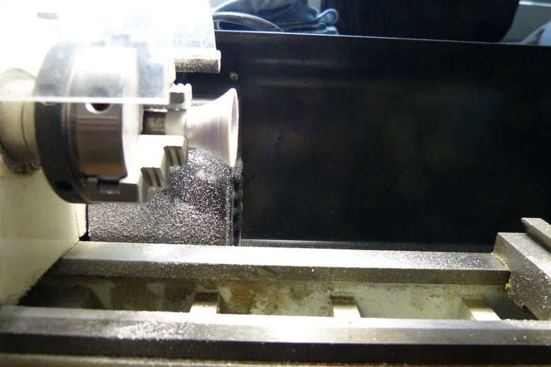

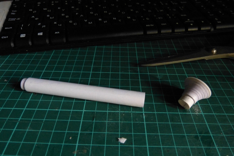

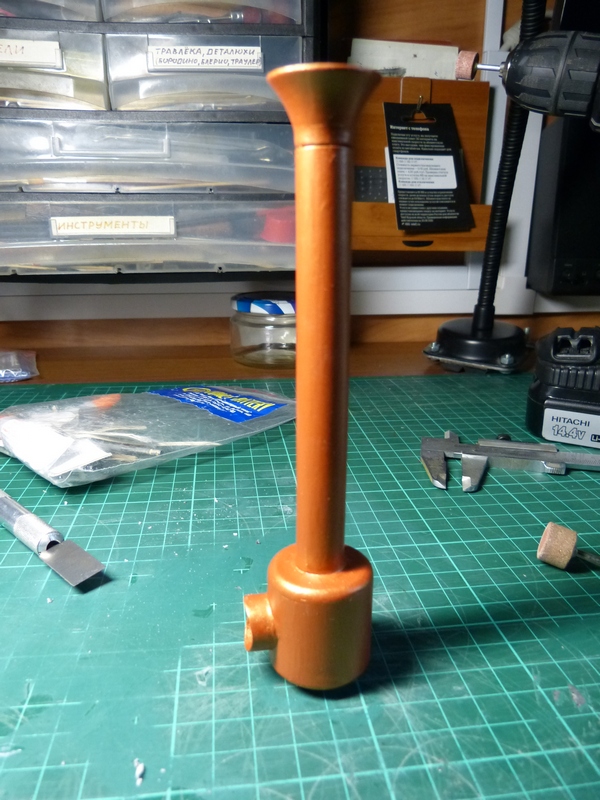

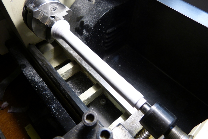

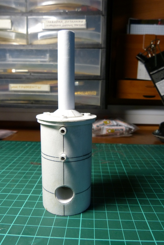

Дымовая труба,ватман,суперклей обточка
http://upforme.ru/uploads/001a/e9/40/3/t91686.jpg
http://upforme.ru/uploads/001a/e9/40/3/t592435.jpg
http://upforme.ru/uploads/001a/e9/40/3/t213557.jpg
http://upforme.ru/uploads/001a/e9/40/3/t974062.jpg
http://upforme.ru/uploads/001a/e9/40/3/t301946.jpg
http://upforme.ru/uploads/001a/e9/40/3/t629740.jpg
http://upforme.ru/uploads/001a/e9/40/3/t173740.jpg
http://upforme.ru/uploads/001a/e9/40/3/t275579.jpg
http://upforme.ru/uploads/001a/e9/40/3/t740212.jpg
http://upforme.ru/uploads/001a/e9/40/3/t711108.jpg
http://upforme.ru/uploads/001a/e9/40/3/t444566.jpg
http://upforme.ru/uploads/001a/e9/40/3/t868890.jpg
http://upforme.ru/uploads/001a/e9/40/3/t993898.jpg
http://upforme.ru/uploads/001a/e9/40/3/t932377.jpg
http://upforme.ru/uploads/001a/e9/40/3/t705356.jpg
http://upforme.ru/uploads/001a/e9/40/3/t586154.jpg
http://upforme.ru/uploads/001a/e9/40/3/t510107.jpg
http://upforme.ru/uploads/001a/e9/40/3/t988796.jpg
http://upforme.ru/uploads/001a/e9/40/3/t229122.jpg

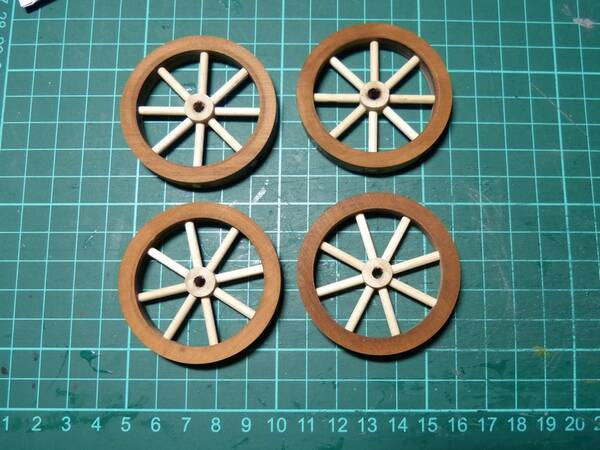

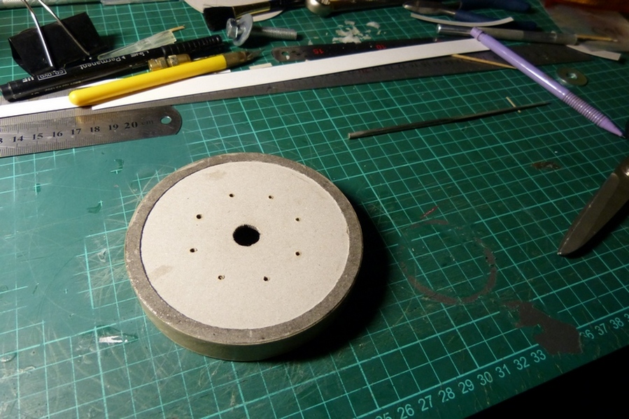

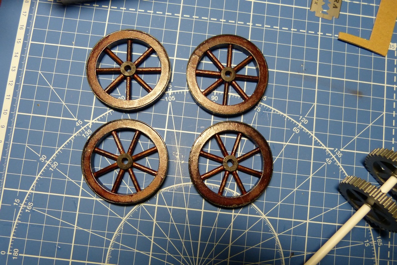

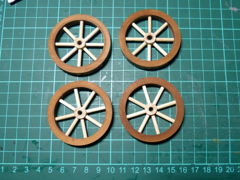

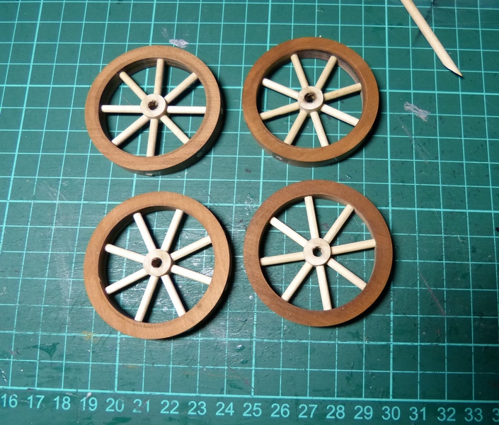

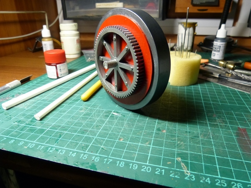

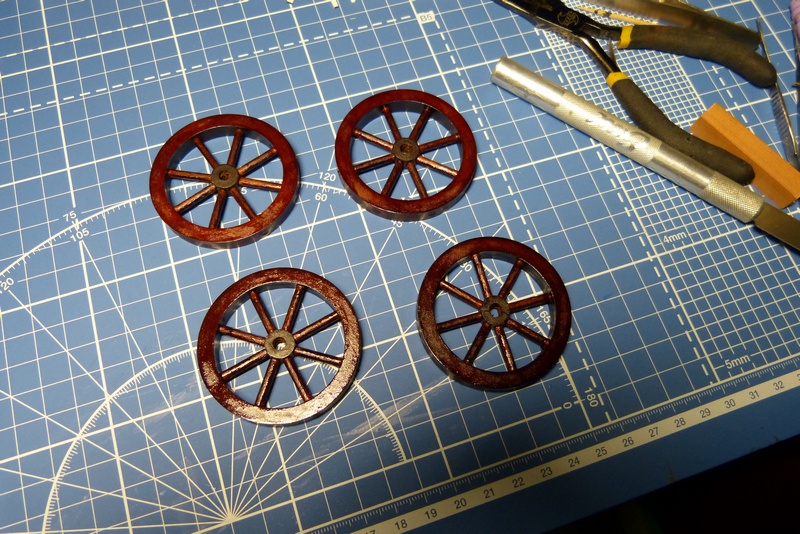

Колеса
http://upforme.ru/uploads/001a/e9/40/3/t549514.jpg
http://upforme.ru/uploads/001a/e9/40/3/t795038.jpg
http://upforme.ru/uploads/001a/e9/40/3/t758976.jpg
http://upforme.ru/uploads/001a/e9/40/3/t692070.jpg
http://upforme.ru/uploads/001a/e9/40/3/t973055.jpg

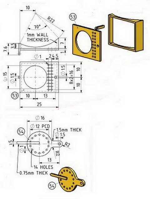

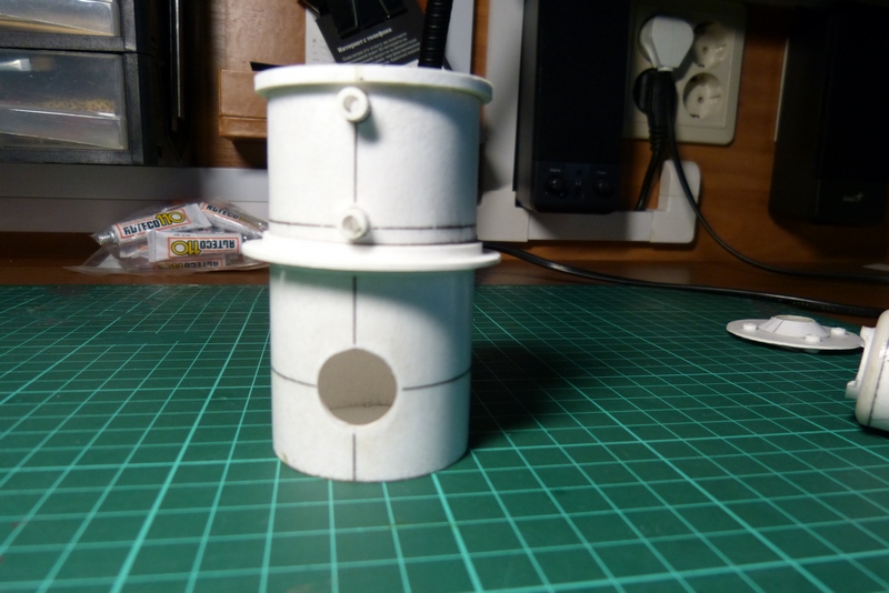

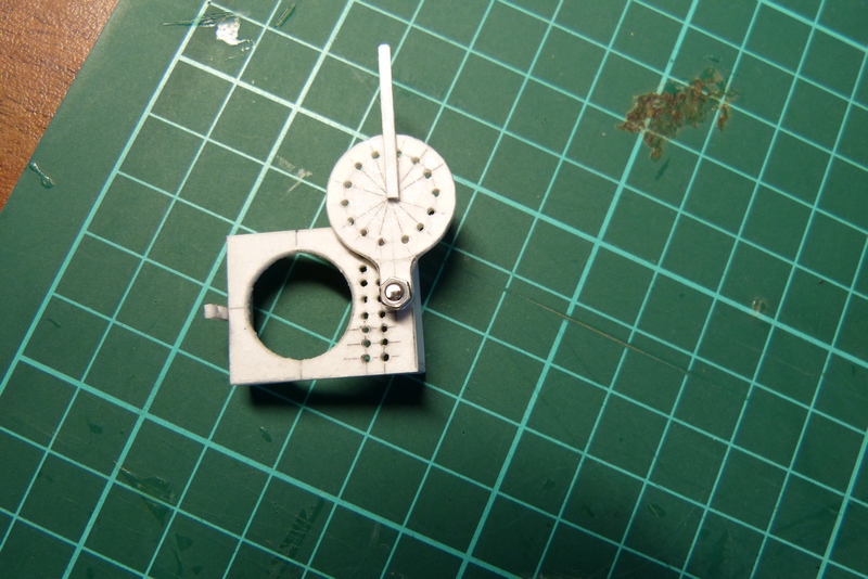

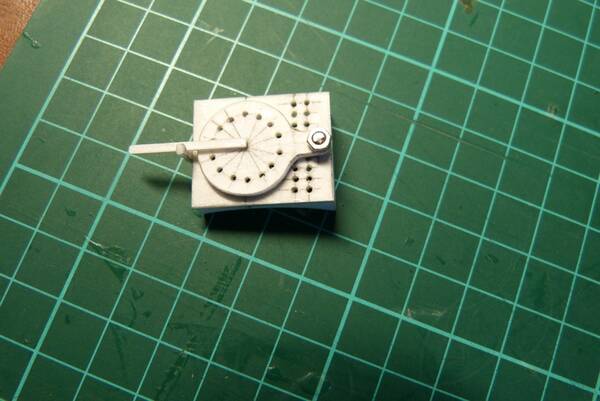

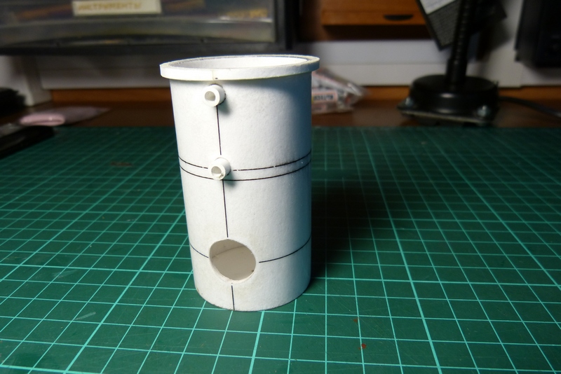

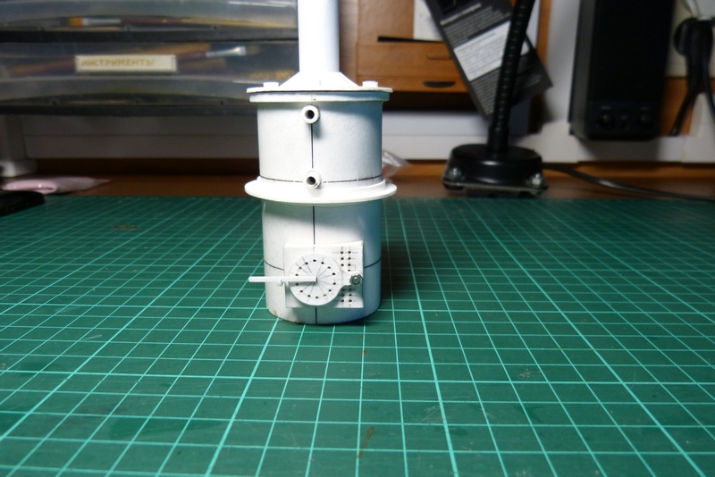

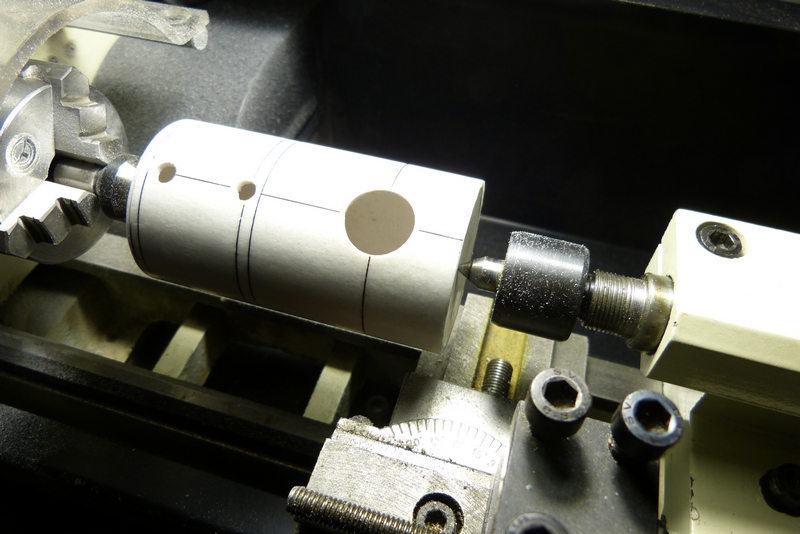

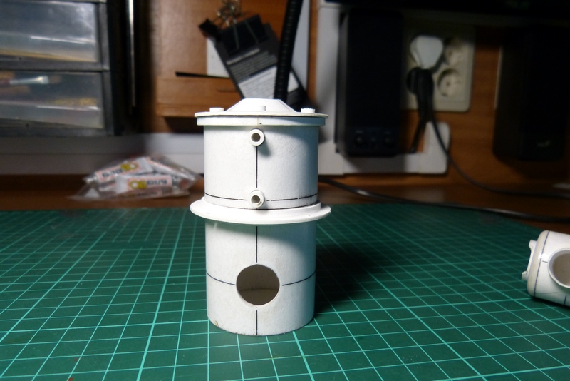

Котел
http://upforme.ru/uploads/001a/e9/40/3/t846065.jpg
http://upforme.ru/uploads/001a/e9/40/3/t76400.jpg
http://upforme.ru/uploads/001a/e9/40/3/t491726.jpg
http://upforme.ru/uploads/001a/e9/40/3/t580400.jpg
http://upforme.ru/uploads/001a/e9/40/3/t838522.jpg
http://upforme.ru/uploads/001a/e9/40/3/t301669.jpg
http://upforme.ru/uploads/001a/e9/40/3/t215875.jpg
http://upforme.ru/uploads/001a/e9/40/3/t456409.jpg
http://upforme.ru/uploads/001a/e9/40/3/t282188.jpg
http://upforme.ru/uploads/001a/e9/40/3/t146181.jpg
http://upforme.ru/uploads/001a/e9/40/3/t972894.jpg
http://upforme.ru/uploads/001a/e9/40/3/t563182.jpg
http://upforme.ru/uploads/001a/e9/40/3/t904373.jpg
http://upforme.ru/uploads/001a/e9/40/3/t320528.jpg
http://upforme.ru/uploads/001a/e9/40/3/t450698.jpg
http://upforme.ru/uploads/001a/e9/40/3/t84187.jpg
http://upforme.ru/uploads/001a/e9/40/3/t131883.jpg
http://upforme.ru/uploads/001a/e9/40/3/t376583.jpg
http://upforme.ru/uploads/001a/e9/40/3/t676626.jpg
http://upforme.ru/uploads/001a/e9/40/3/t744399.jpg
http://upforme.ru/uploads/001a/e9/40/3/t950674.jpg
http://upforme.ru/uploads/001a/e9/40/3/t112311.jpg
http://upforme.ru/uploads/001a/e9/40/3/t534277.jpg
http://upforme.ru/uploads/001a/e9/40/3/t814963.jpg

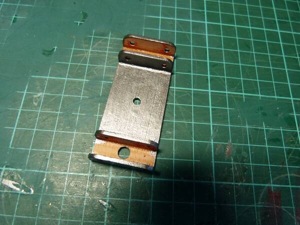

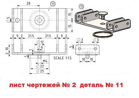

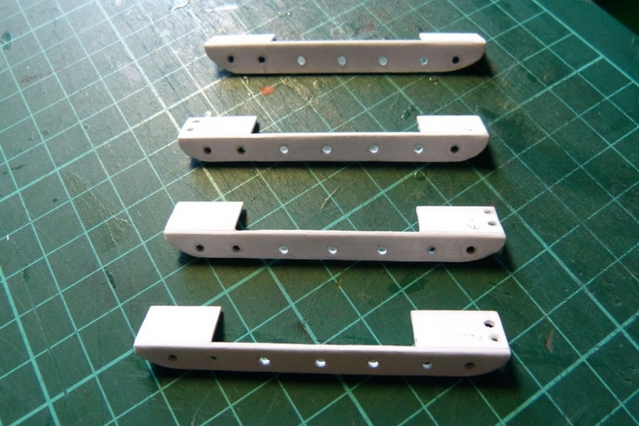

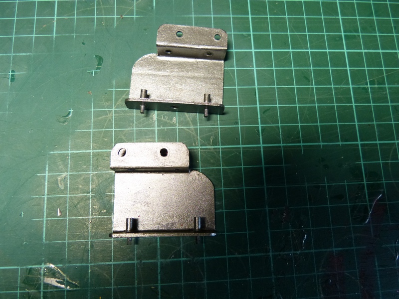

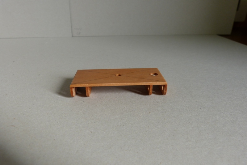

крепление задней тележки
http://upforme.ru/uploads/001a/e9/40/3/t405235.jpg
http://upforme.ru/uploads/001a/e9/40/3/t637940.jpg
http://upforme.ru/uploads/001a/e9/40/3/t643921.jpg

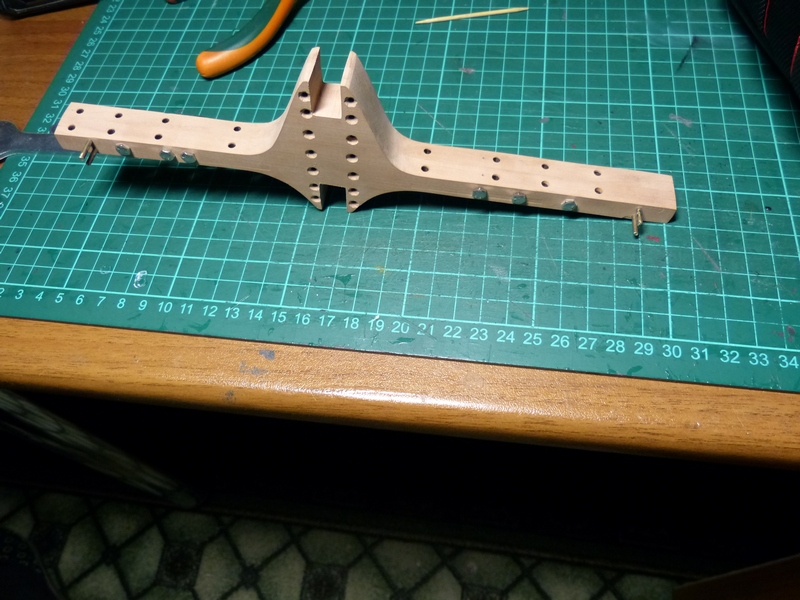

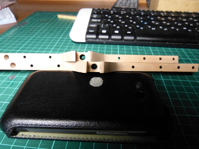

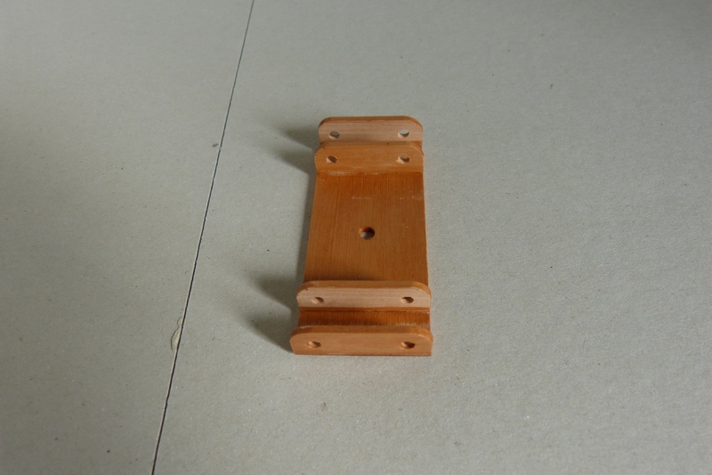

Крепление передней поворотной тележки
http://upforme.ru/uploads/001a/e9/40/3/t724237.jpg
http://upforme.ru/uploads/001a/e9/40/3/t570505.jpg
http://upforme.ru/uploads/001a/e9/40/3/t590044.jpg
http://upforme.ru/uploads/001a/e9/40/3/t658118.jpg
http://upforme.ru/uploads/001a/e9/40/3/t613963.jpg
http://upforme.ru/uploads/001a/e9/40/3/t664438.jpg

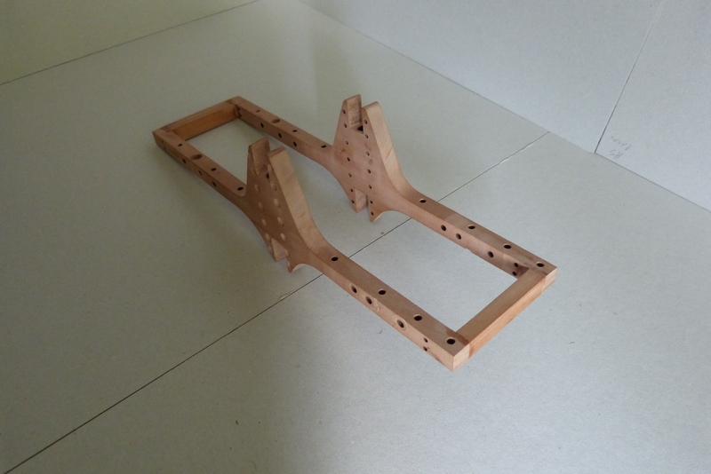

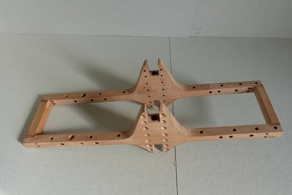

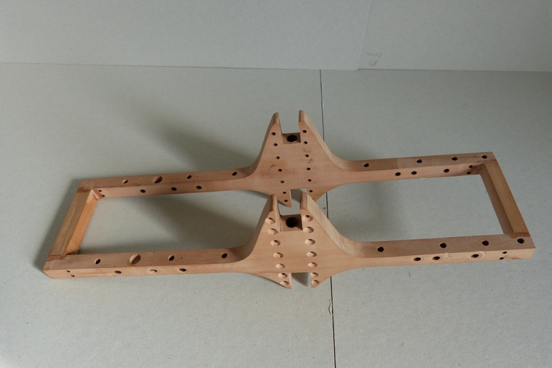

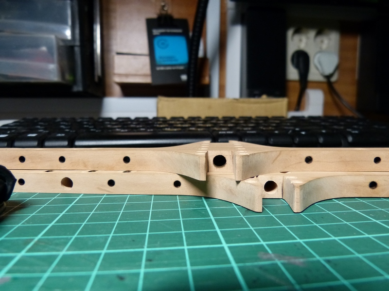

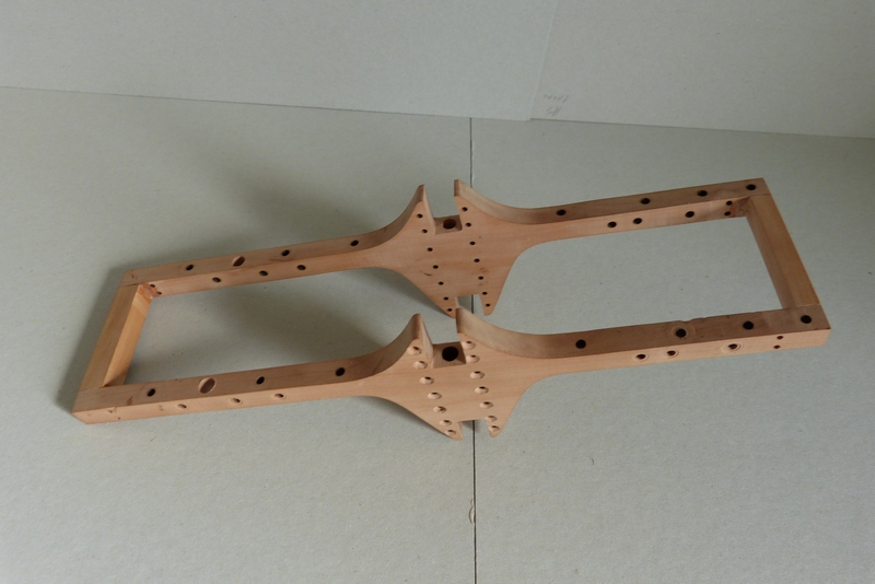

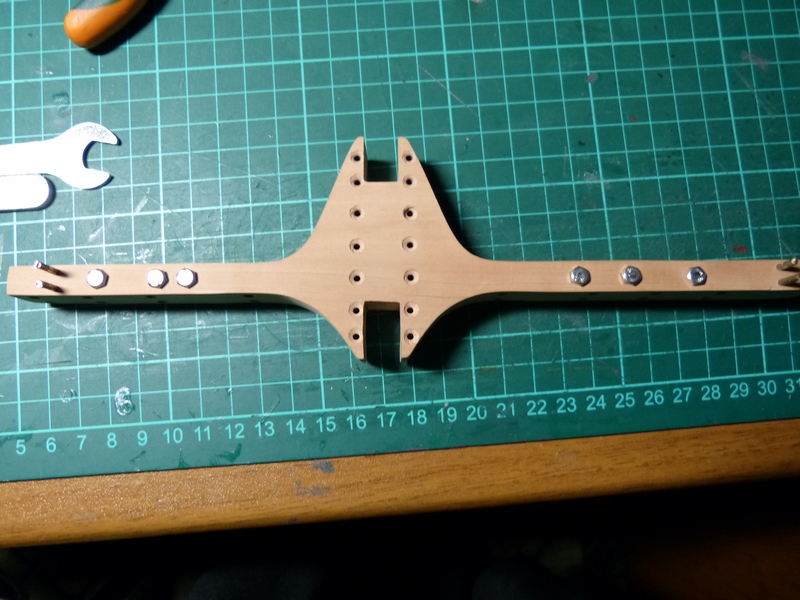

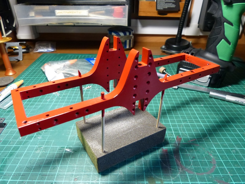

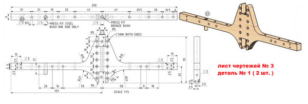

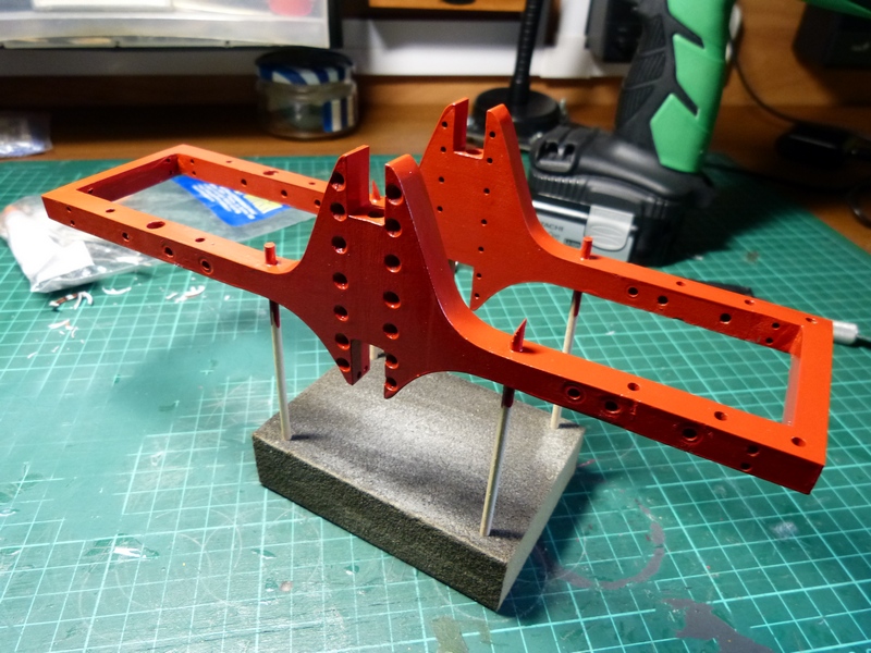

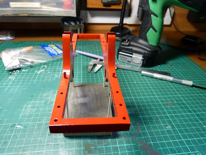

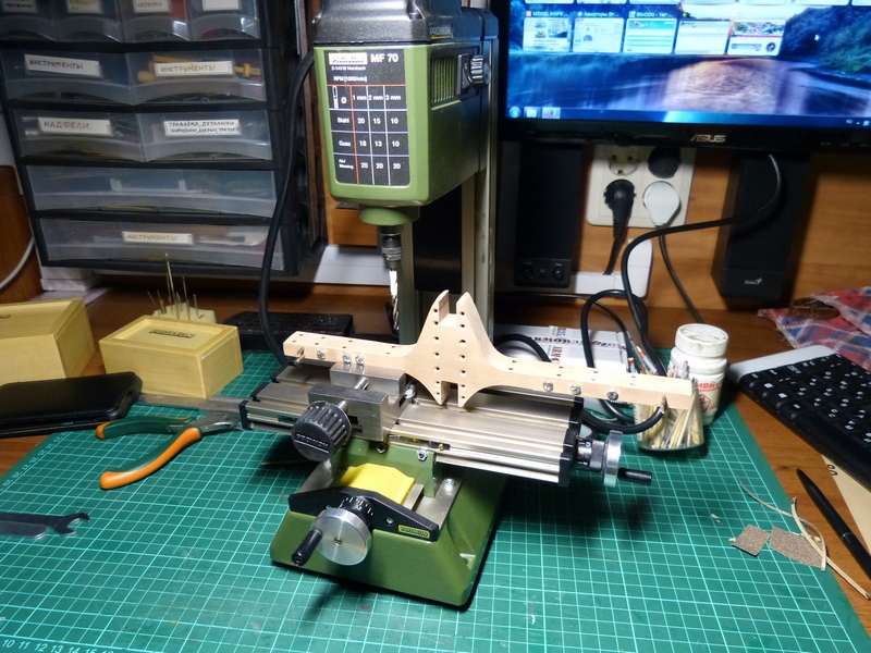

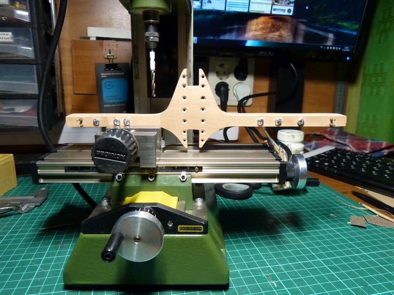

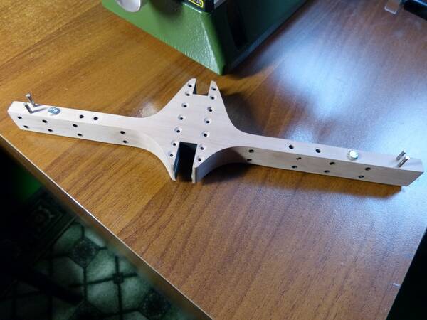

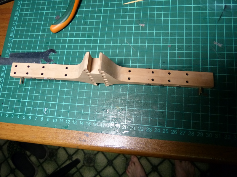

Рама
http://upforme.ru/uploads/001a/e9/40/3/t642342.jpg
http://upforme.ru/uploads/001a/e9/40/3/t241602.jpg
http://upforme.ru/uploads/001a/e9/40/3/t367769.jpg
http://upforme.ru/uploads/001a/e9/40/3/t838074.jpg
http://upforme.ru/uploads/001a/e9/40/3/t861723.jpg
http://upforme.ru/uploads/001a/e9/40/3/t826451.jpg
http://upforme.ru/uploads/001a/e9/40/3/t433859.jpg
http://upforme.ru/uploads/001a/e9/40/3/t876730.jpg
http://upforme.ru/uploads/001a/e9/40/3/t618510.jpg
http://upforme.ru/uploads/001a/e9/40/3/t124685.jpg
http://upforme.ru/uploads/001a/e9/40/3/t57406.jpg
http://upforme.ru/uploads/001a/e9/40/3/t291377.jpg
http://upforme.ru/uploads/001a/e9/40/3/t150691.jpg
http://upforme.ru/uploads/001a/e9/40/3/t489799.jpg
http://upforme.ru/uploads/001a/e9/40/3/t498143.jpg
http://upforme.ru/uploads/001a/e9/40/3/t504781.jpg
