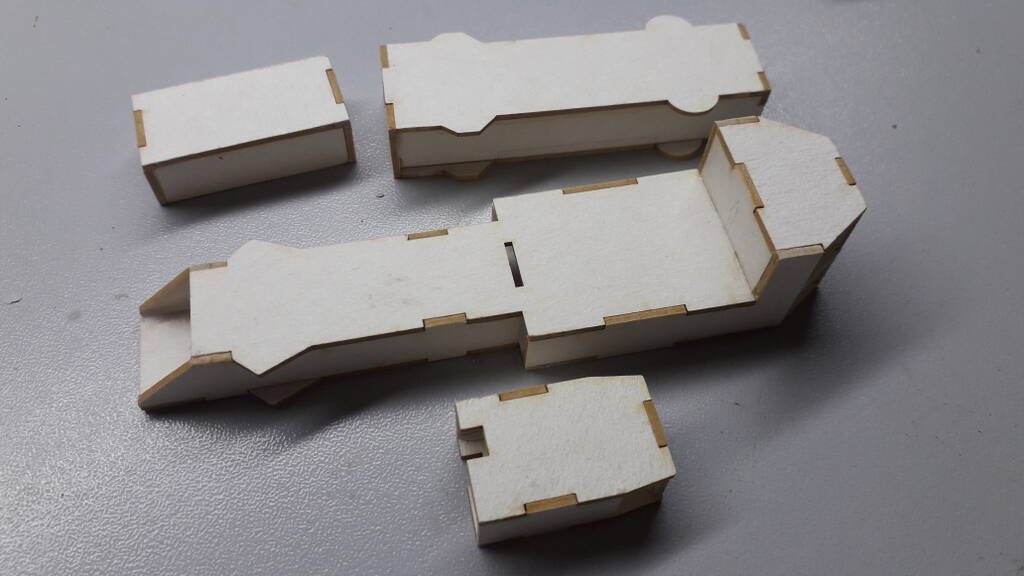

Освободился стапель после Онслоу и на его место встает модель от издательства Орлик эсминец Дардо. В наличии оригинальный журнал и лазерная резка каркаса.http://upforme.ru/uploads/001a/e9/40/6/t238607.jpg

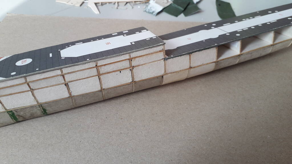

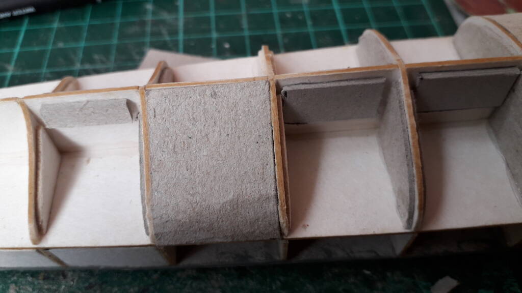

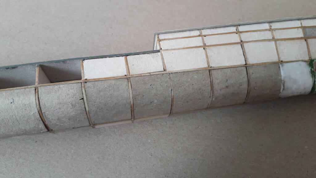

С обшивкой подводной части все традиционно. А вот надводный борт в носовой части разделен на три части. Поэтому буду делать черновую обшивку под такой раскрой.http://upforme.ru/uploads/001a/e9/40/6/t966113.jpg
http://upforme.ru/uploads/001a/e9/40/6/t193563.jpg

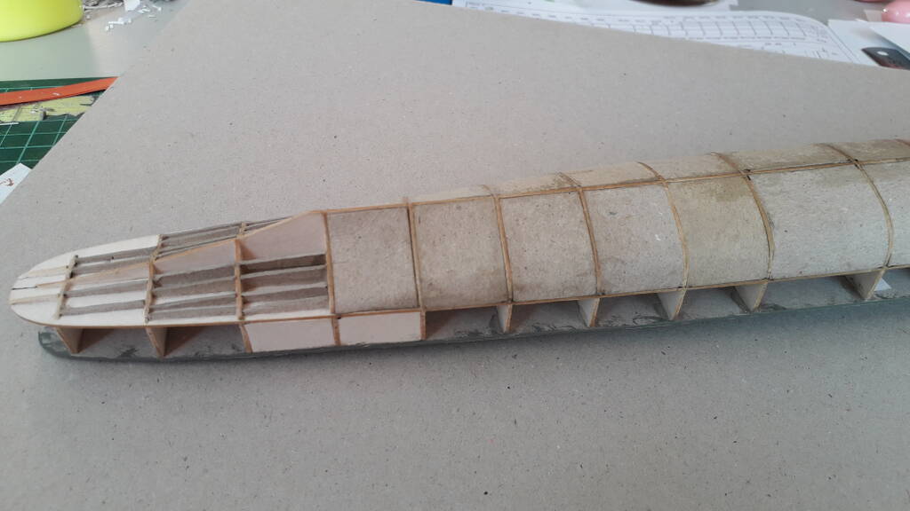

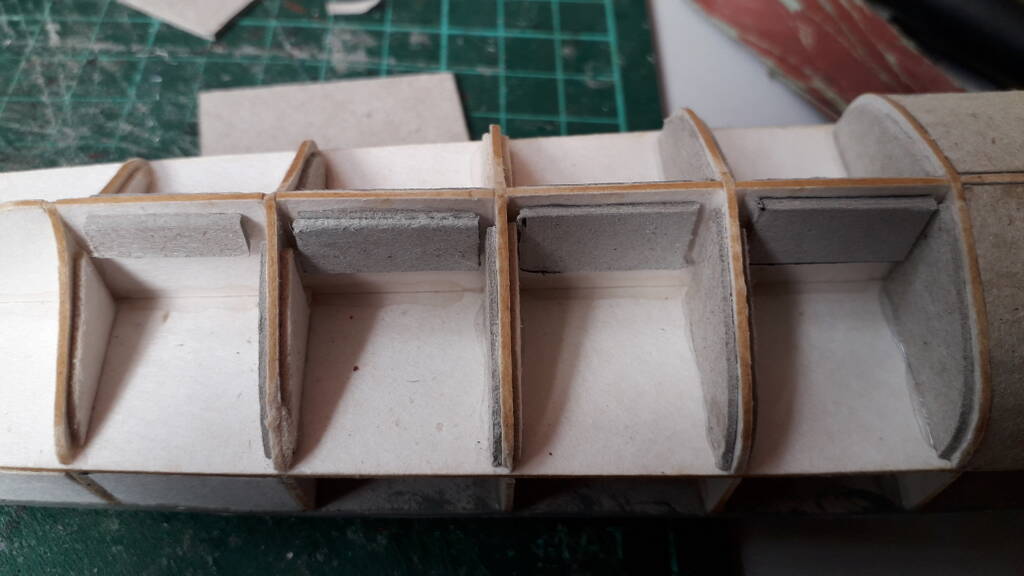

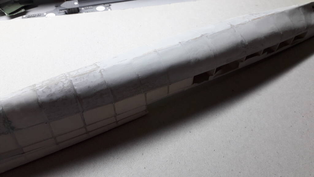

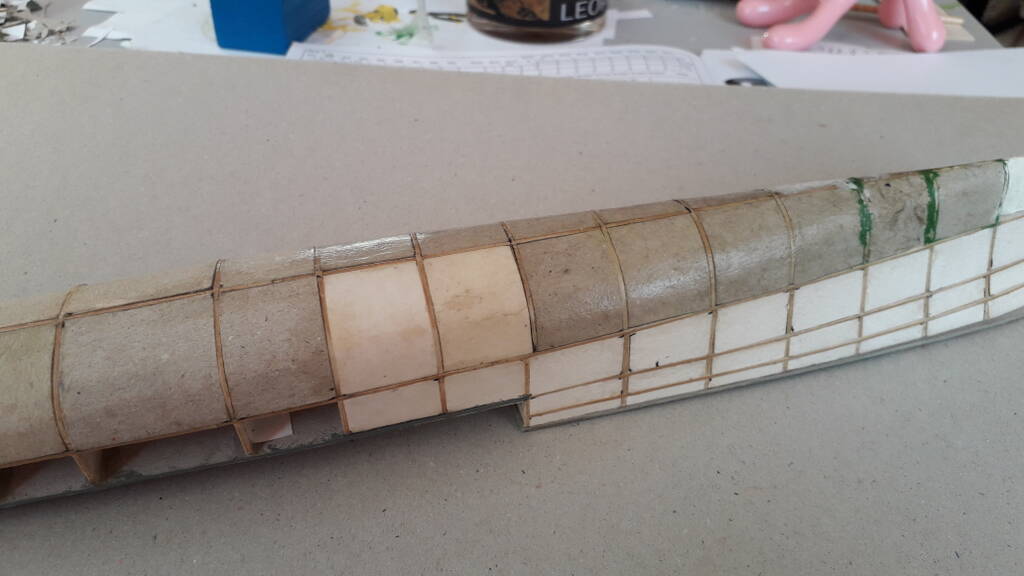

Собрал корпус из лазерной резки и занялся черновой обшивкойhttp://upforme.ru/uploads/001a/e9/40/6/t124192.jpg
http://upforme.ru/uploads/001a/e9/40/6/t423229.jpg
http://upforme.ru/uploads/001a/e9/40/6/t252904.jpg
http://upforme.ru/uploads/001a/e9/40/6/t566864.jpg

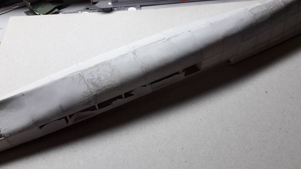

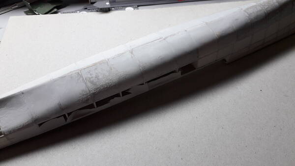

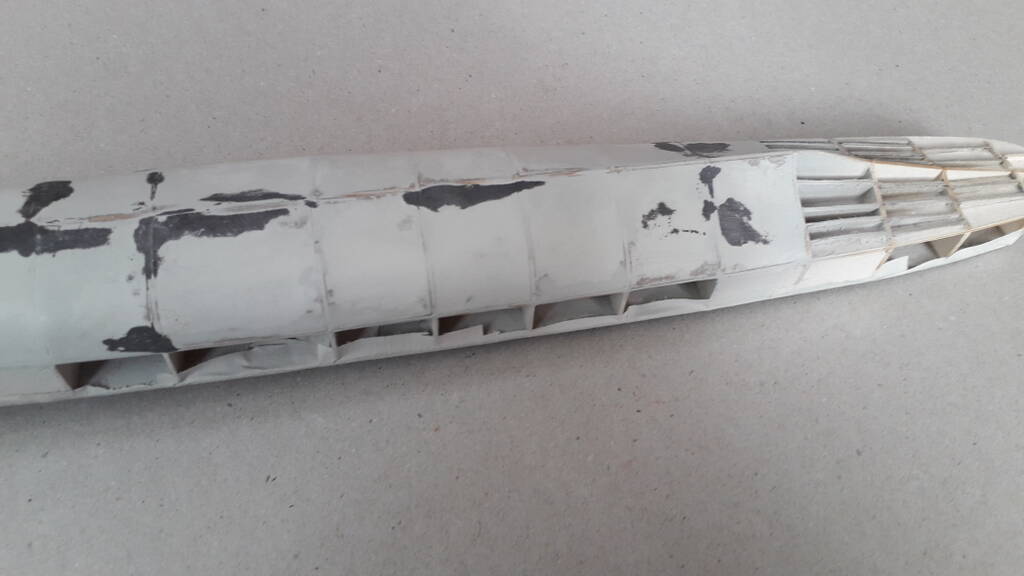

В продолжение. После слоя грунта -шлифовка. И так три раза. После третьей шлифовки корпус стал гладкий, как лед на катке.http://upforme.ru/uploads/001a/e9/40/6/t110256.jpg
Местами не обошлось без небольших неровностей. Темные пятна-это акриловая шпаклевка в местах этих неровностей. Далее будет нанесение грунта и опять шлифовка.

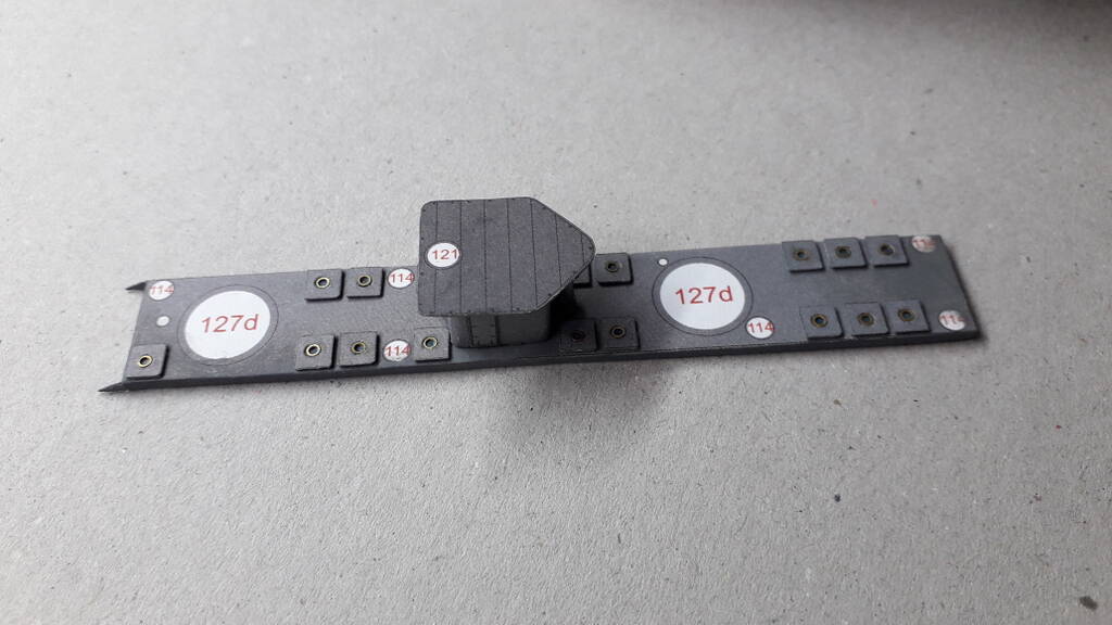

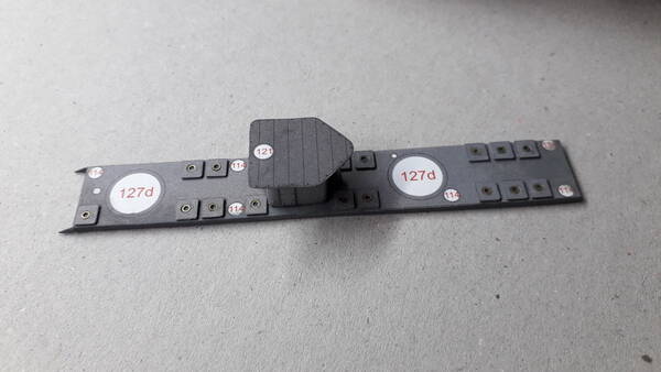

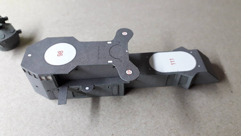

В перерывах между корпусными работами начаты надстройки.http://upforme.ru/uploads/001a/e9/40/6/t52879.jpg
http://upforme.ru/uploads/001a/e9/40/6/t287486.jpg
http://upforme.ru/uploads/001a/e9/40/6/t511538.jpg

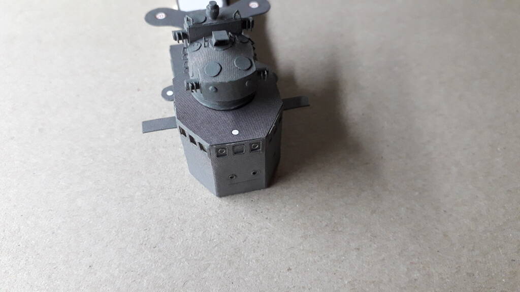

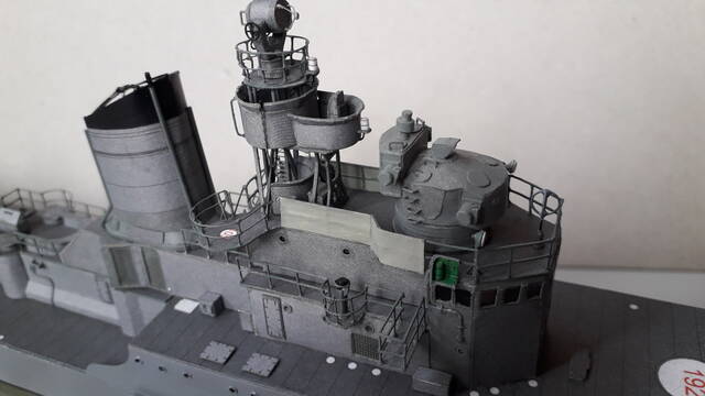

На носовой надстройке вырезал иллюминаторы на ходовой рубке и из прозрачной пленки сымитировал остекление. Также вырезал шахты вентиляции и вклеил из металлической сетки.

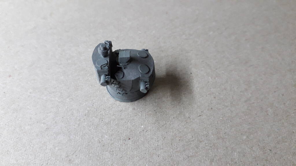

Собрал КДП. Примерил на надстройке.http://upforme.ru/uploads/001a/e9/40/6/t488865.jpg
http://upforme.ru/uploads/001a/e9/40/6/t142649.jpg
http://upforme.ru/uploads/001a/e9/40/6/t398165.jpg
Выглядит отлично!

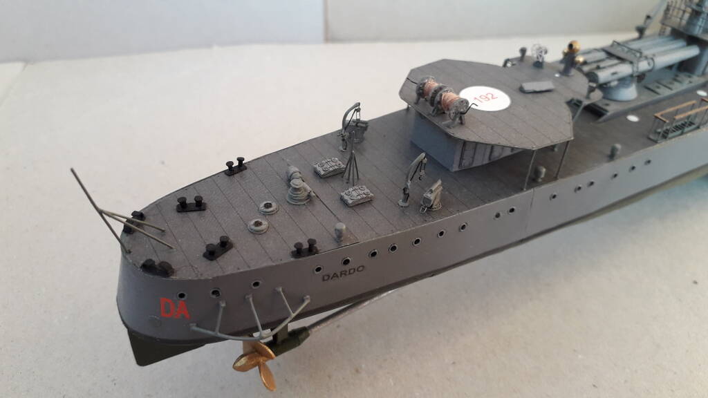

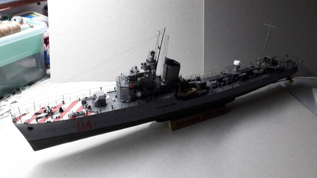

Корпус подготовил к обклеиванию обшивки. Большие сомнения по окраске надводного борта. Цвет в журнале гораздо темнее, чем на фото реальных кораблей - Дардо и систершипов. Поэтому обшивка надводного борта, а заодно https://upforme.ru/uploads/001a/e9/40/6/t424115.jpg
https://upforme.ru/uploads/001a/e9/40/6/t180378.jpg
https://upforme.ru/uploads/001a/e9/40/6/t949625.jpg
и подводной части  подверглась перекраске. Красил аэром акрилом от Тамии. Сделал трафареты и нанес буква DA в носовой части. Параллельно собирал и надстройки. Вот, что получилось на сегодня.

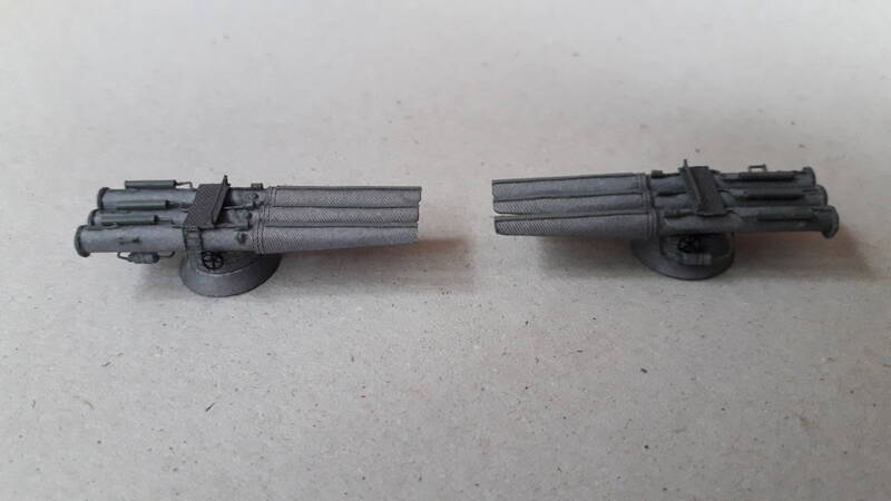

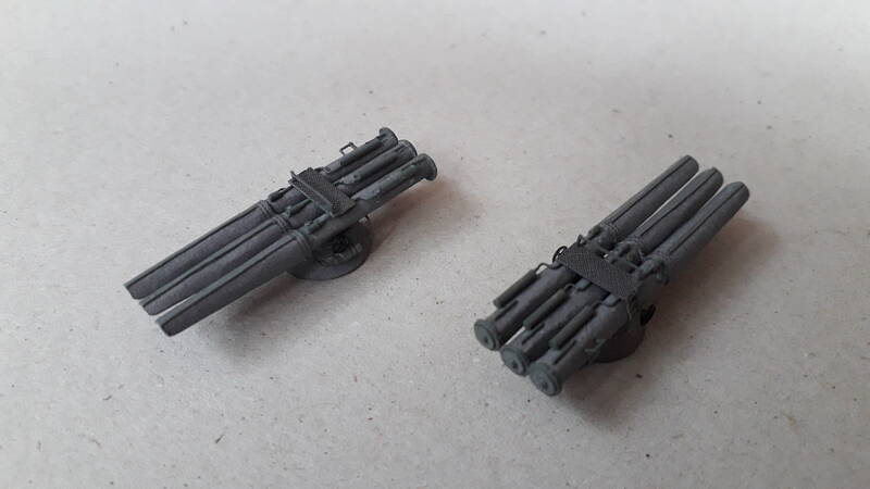

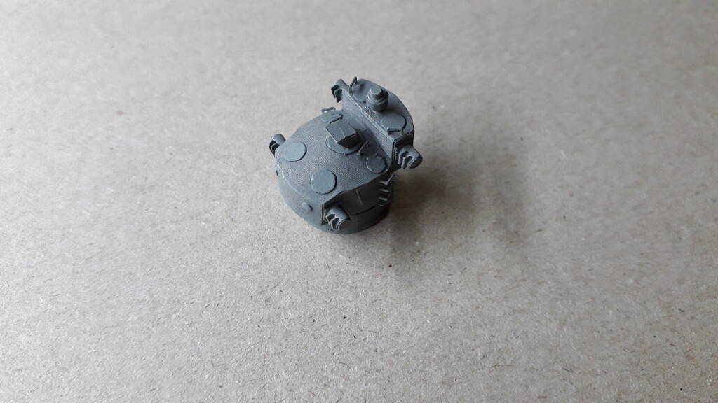

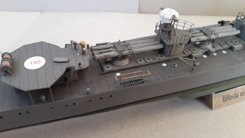

Сергей, спасибо большое!  Сейчас собираю артиллерийское и торпедное вооружение. С артиллерией все понятно. А вот с торпедными аппаратами маленькая засада. Нигде не могу найти фото, описания или чертежей итальянских торпедных аппаратов, устанавливаемых на эсминцах. Журнальные, на мой взгляд, требуют доработки. Поэтому придется слегка импровизировать и додумывать.
Олег, а если на Леоне Панкальдо от ДБ посмотреть?
Смотрел. Там тоже упрощенно даны.
https://upforme.ru/uploads/001a/e9/40/6/t268174.jpg
https://upforme.ru/uploads/001a/e9/40/6/t915192.jpg

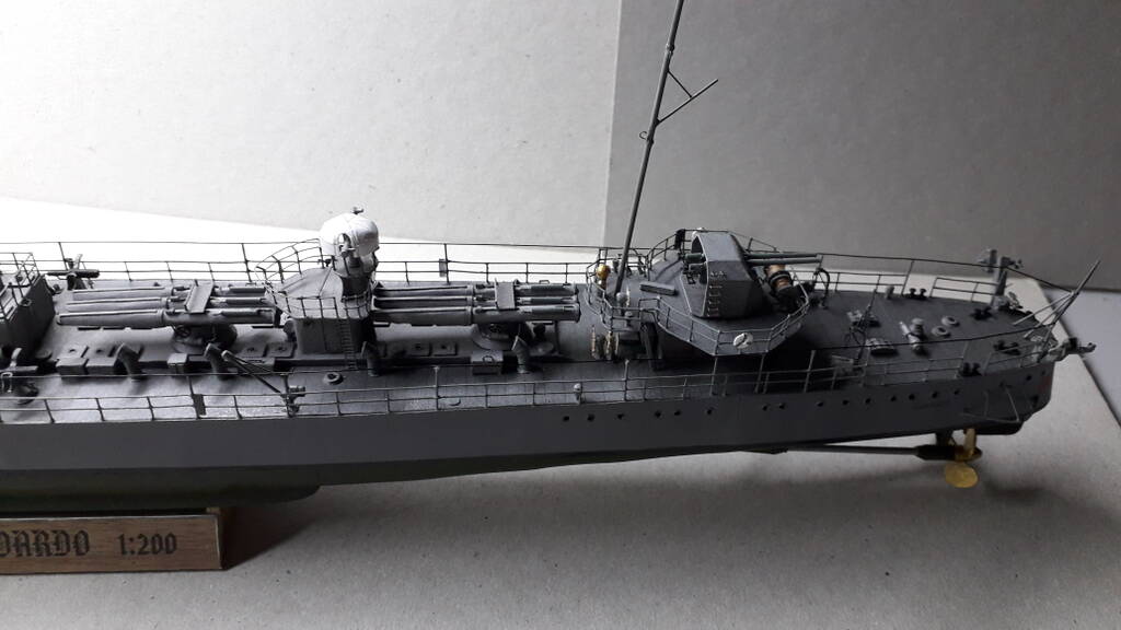

Собрал торпедные аппараты, дополнил своими деталями.
Отредактировано Олег Терентьев (2020-11-24 19:46:58)

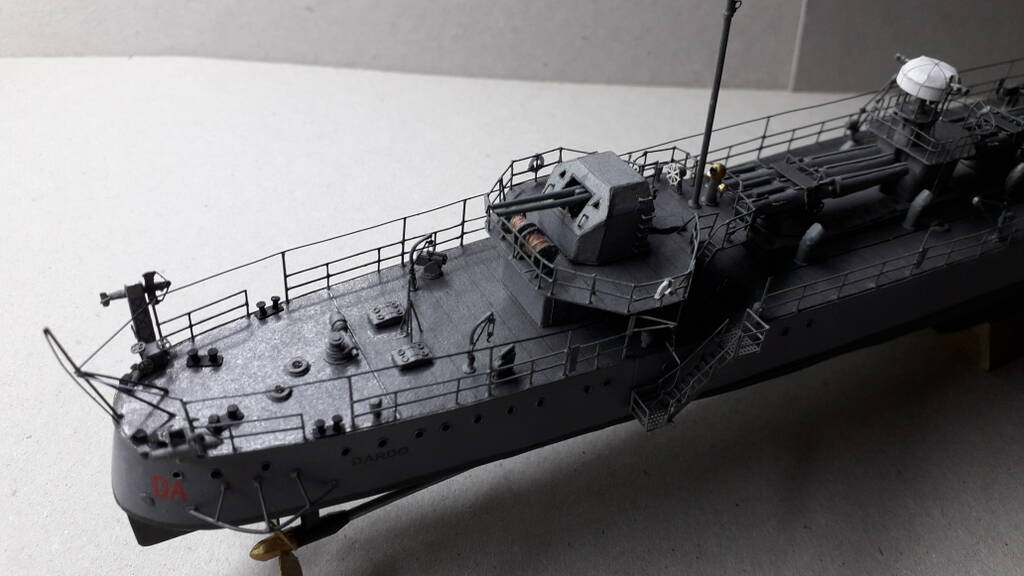

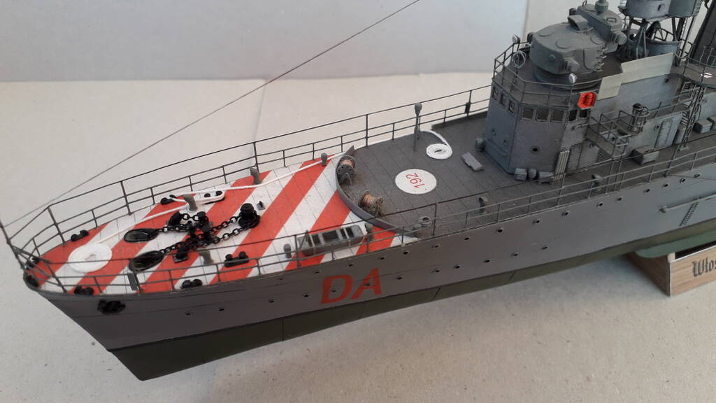

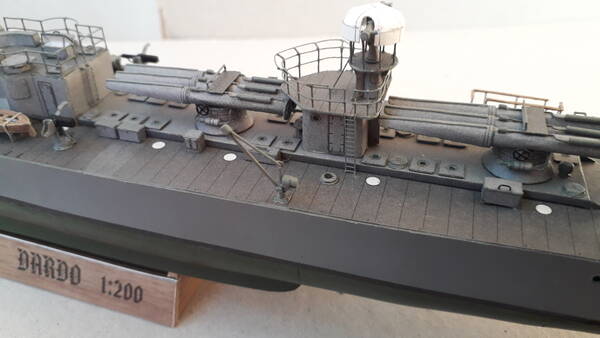

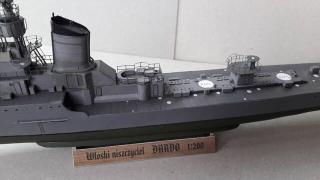

За две недели с последнего обновления стройка Дардо значительно продвинулась вперед. Можно условно сказать "выхожу на финишную прямую".https://upforme.ru/uploads/001a/e9/40/6/t40640.jpg
https://upforme.ru/uploads/001a/e9/40/6/t822391.jpg
https://upforme.ru/uploads/001a/e9/40/6/t762385.jpg
https://upforme.ru/uploads/001a/e9/40/6/t241049.jpg
https://upforme.ru/uploads/001a/e9/40/6/t142658.jpg
https://upforme.ru/uploads/001a/e9/40/6/t104456.jpg
https://upforme.ru/uploads/001a/e9/40/6/t668586.jpg
https://upforme.ru/uploads/001a/e9/40/6/t17342.jpg
https://upforme.ru/uploads/001a/e9/40/6/t218951.jpg
https://upforme.ru/uploads/001a/e9/40/6/t367644.jpg

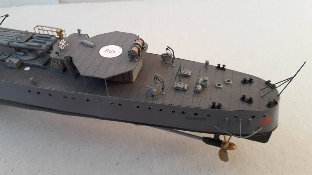

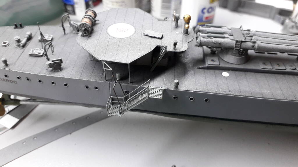

Посмотрев на трап, решил вооружить его борт. Тем более, что нашел на схемах, как он крепился за бортом. Журнал дает упрощенный вариант.
+1

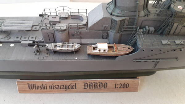

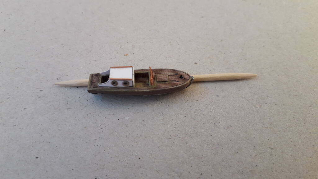

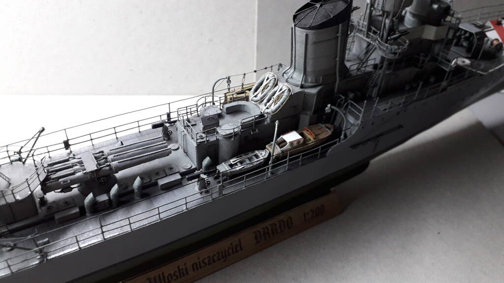

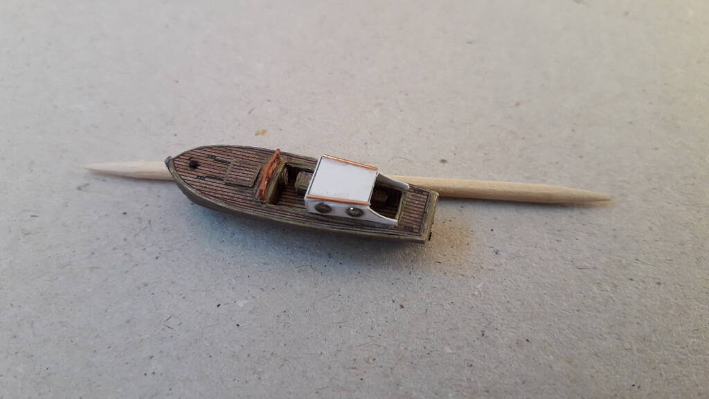

А вот бортовые плавсредства Орлик, на мой взгляд, исполнил совсем неплохо. Для примера моторный катер.https://upforme.ru/uploads/001a/e9/40/6/t349504.jpg
https://upforme.ru/uploads/001a/e9/40/6/t358536.jpg
Ювелирная работа,Олег!!!
С удовольствием наблюдаю за сборкой!!!

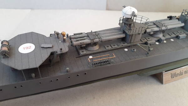

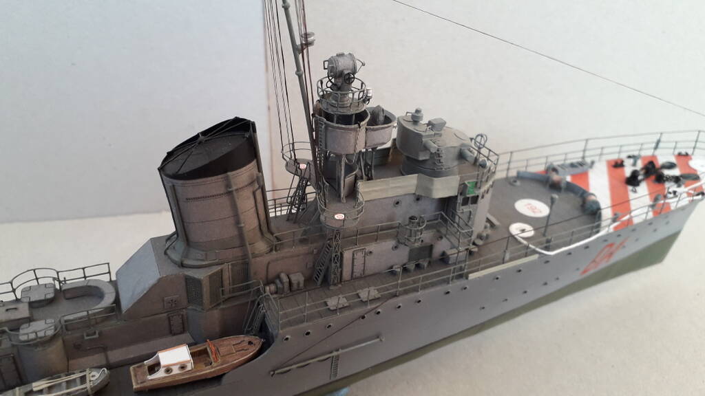

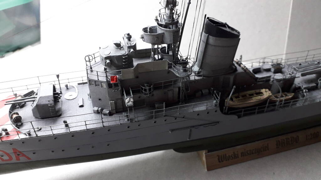

Нашел в закромах травленые трапы и решил их использовать. Примерил, подрезал, покрасил и установил.https://upforme.ru/uploads/001a/e9/40/6/t651146.jpg
+1
Красота!!!
Такие вроде бы мелочи,а какой вид придают!!!
Илья, полностью с Вами согласен.

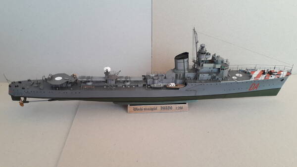

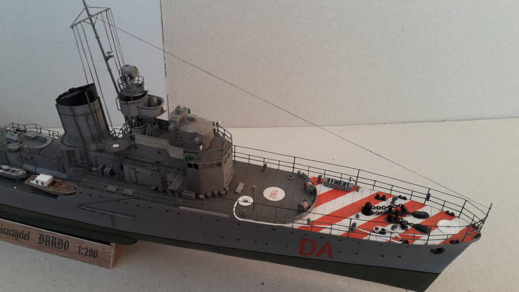

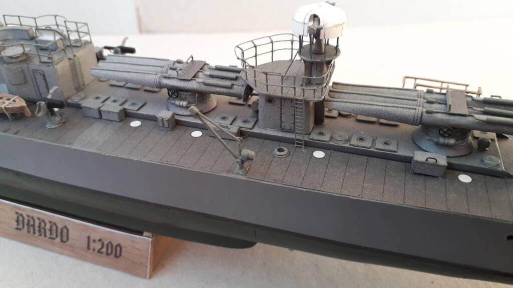

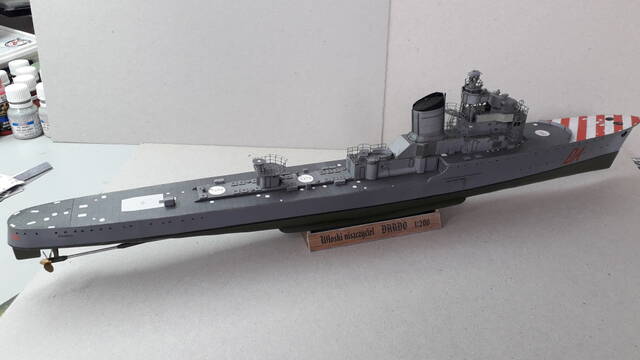

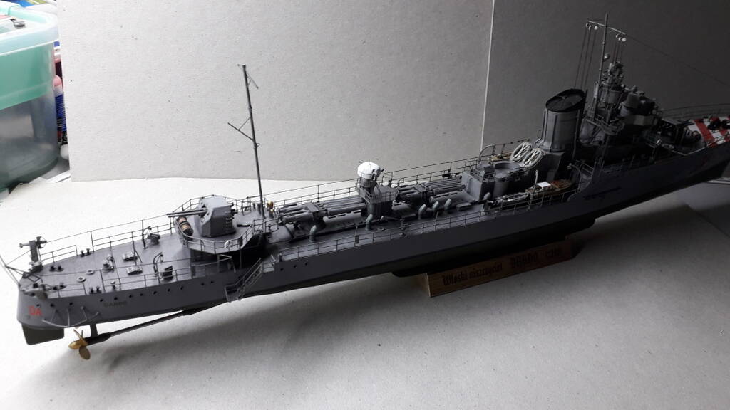

Вот практически все работы по сборке деталей эсминца закончены. Остался такелаж.https://upforme.ru/uploads/001a/e9/40/6/t479498.jpg
https://upforme.ru/uploads/001a/e9/40/6/t866971.jpg
https://upforme.ru/uploads/001a/e9/40/6/t872423.jpg
https://upforme.ru/uploads/001a/e9/40/6/t340763.jpg
https://upforme.ru/uploads/001a/e9/40/6/t632577.jpg
https://upforme.ru/uploads/001a/e9/40/6/t475527.jpg
https://upforme.ru/uploads/001a/e9/40/6/t331439.jpg
+1
Аккуратно,красиво и здорово !!!! Олег молодчина !!!!!!

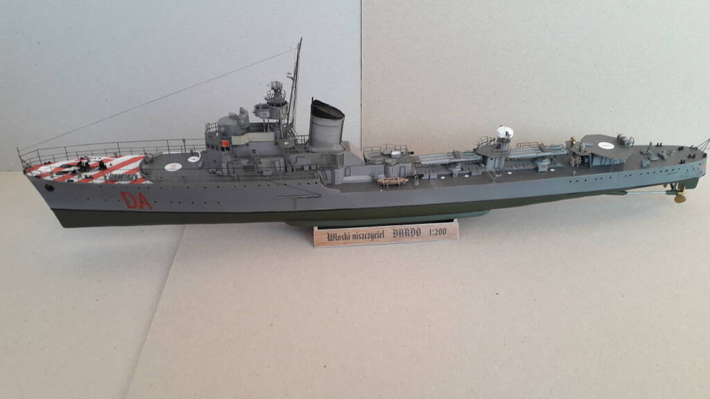

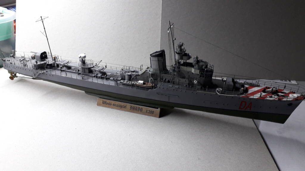

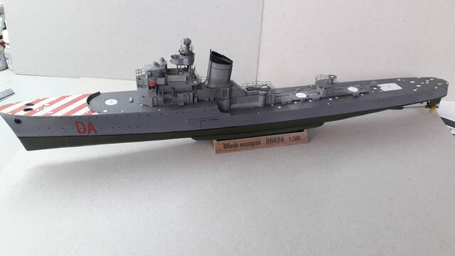

Уважаемые коллеги! Спешу сообщить, что стройка эсминца Дардо завершена. Флаг поднят. Фото эсминца опубликовал в разделе "фотогалерея".
Всем огромное спасибо за поддержку и добрые слова!
