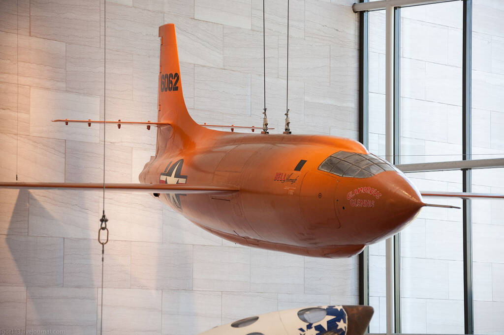

После МиГ-23 решил не делать долгую паузу,тем более,что выбор следующей модели уже был.
Об этом самолете мало сейчас говорят,но тем не менее этот маленький оранжевый аппарат стал знаковым в истории реактивной авиации.
14 октября 1947 года летчик-испытатель Чарльз Йегер после отделения от самолета носителя B-29 на высоте 12200м преодолел на нем звуковой барьер.
Из соображений безопасности об этом было обьявлено спустя 8 месяцев.
В дальнейшем самолет совершил еще много полетов,и даже снялся в художественном фильме "Jet Pilot" в 1953 году.
Всего построили несколько таких машин в четырех модификациях(в такой конфигурации их было две).Все они долгое время использовались для различных испытаний.
В настоящий момент самолет находится в Национальном аэрокосмическом музее в Вашингтоне.
Данная машина именная-Йегер написал на правом борту имя жены(такая же надпись была у него на Мустанге,на котором он воевал,сбил 11 самолетов,в том числе реактивный мессер)
Сейчас Чарльзу Йегеру 97 лет,он жив здоров,и не так давно сфоткался около своего знаменитого ракетоплана.
Много больше информации,а также видео полетов этого самолета можно запросто найти в инете.

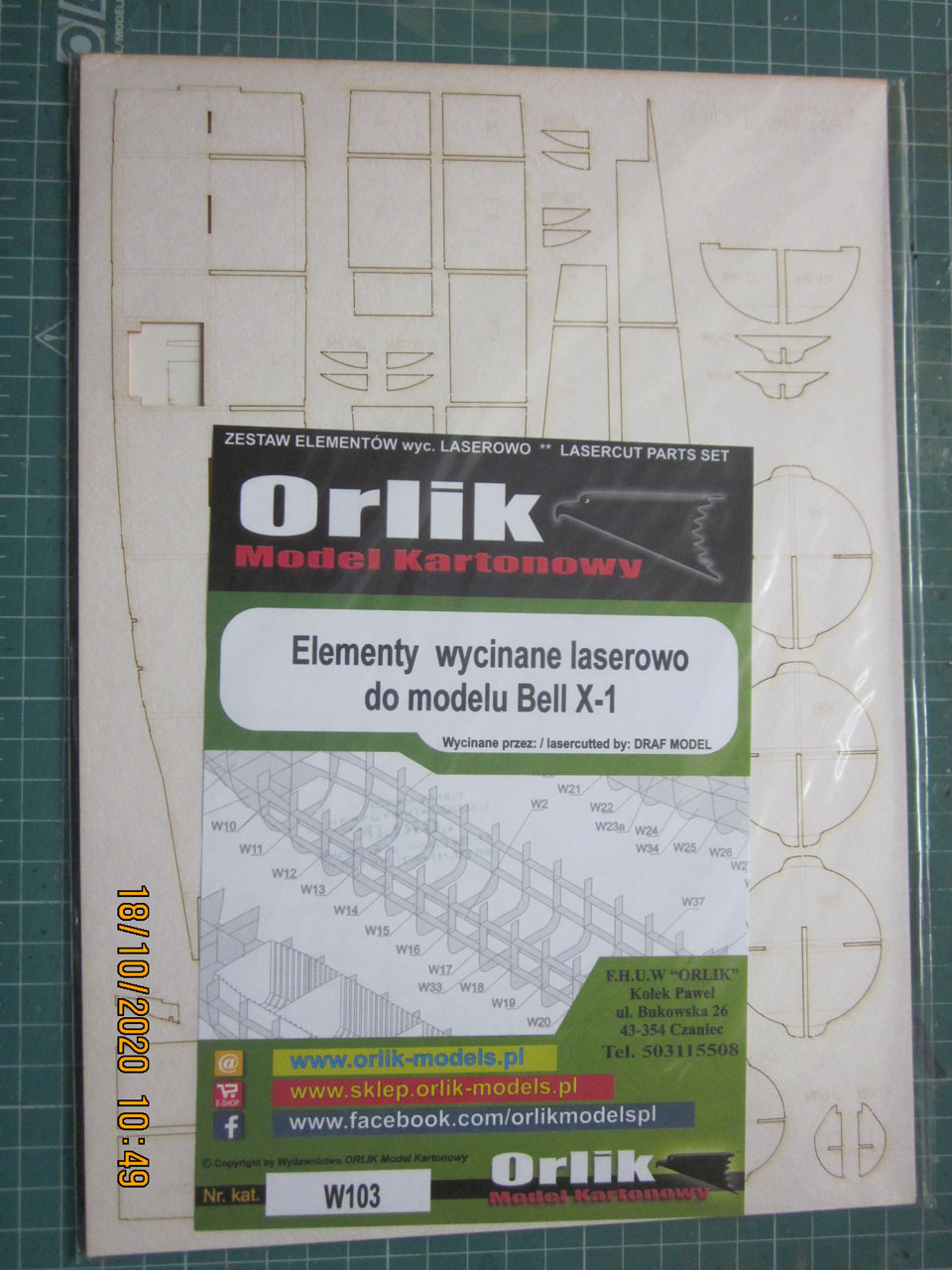

На старте имеем журнал и лазерную резку каркаса.

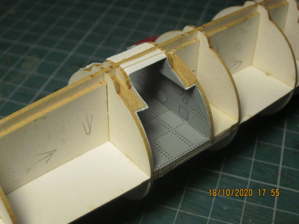

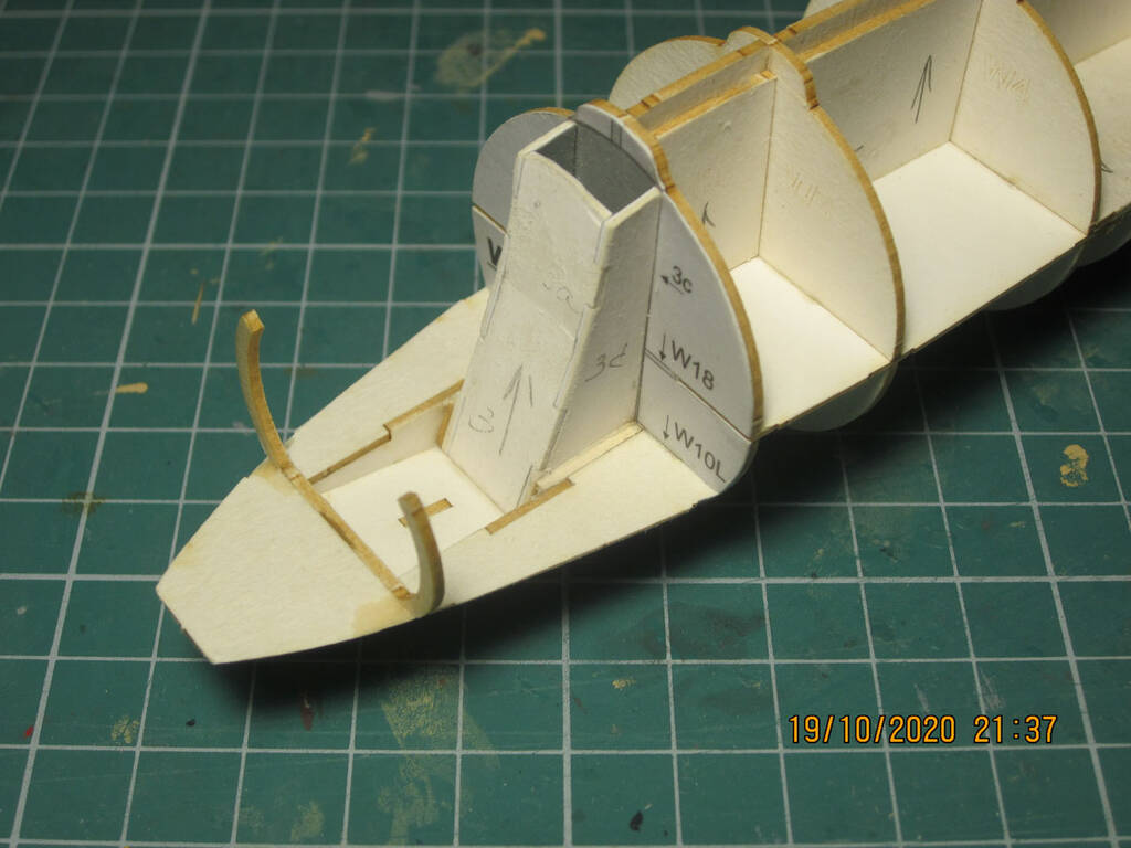

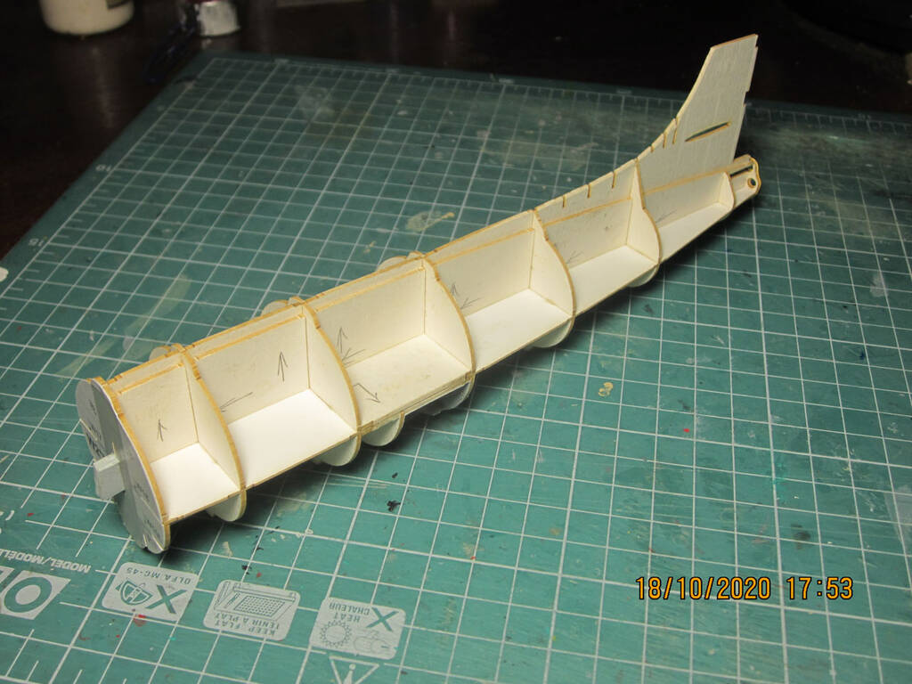

Ну а пока.что сделал сегодня.Каркас,и ниша основного шасси.В ней ничего добавлять не буду,так как не знаю,что там было,да и видно особо внутри ничего не будет,когда будут стойки.
На очереди сопла ЖРД и каркас носовой части.

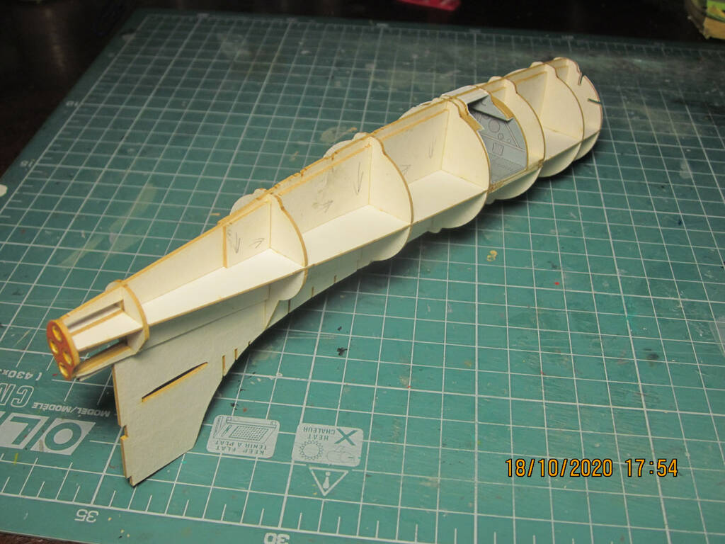

Всем доброго вечера!

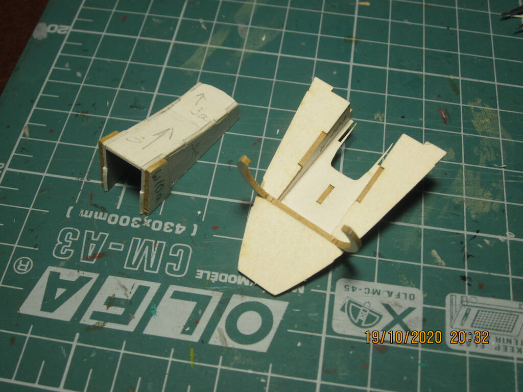

Немного обновлюсь.

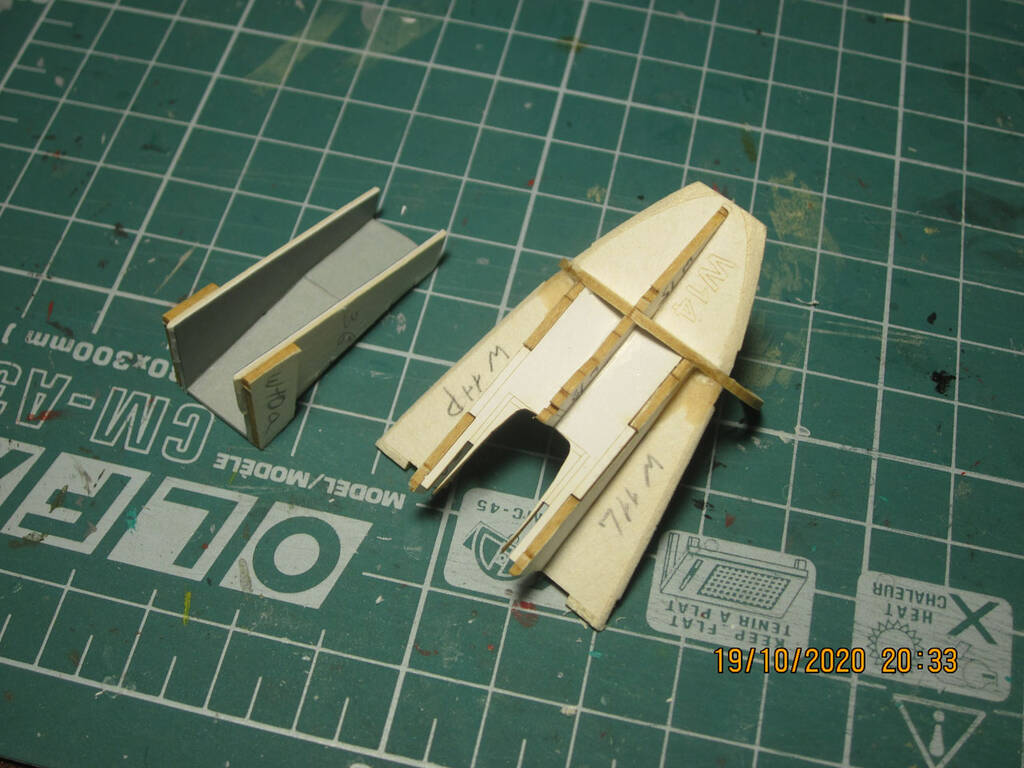

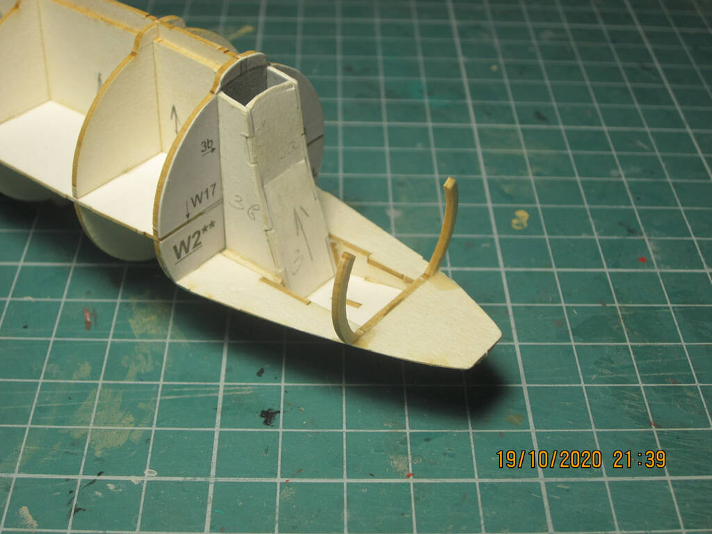

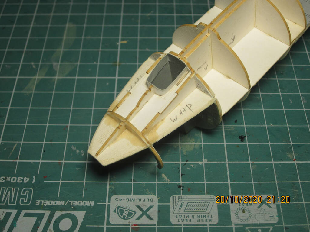

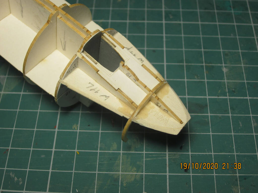

Сделал каркас носовой части,приклеил его на свое место(вклеивал по частям,как на фото,сначала низ,потом центральную коробочку.)
После чего сделал обшивку этого узла,и окантовку передней ниши(ее подрезал по длинне на 0,5мм)

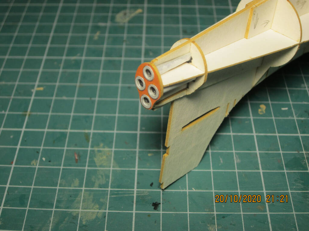

И в заключении сделал и вклеил трубочки сопла ЖРД.
На очереди сборка интерьера кабины.

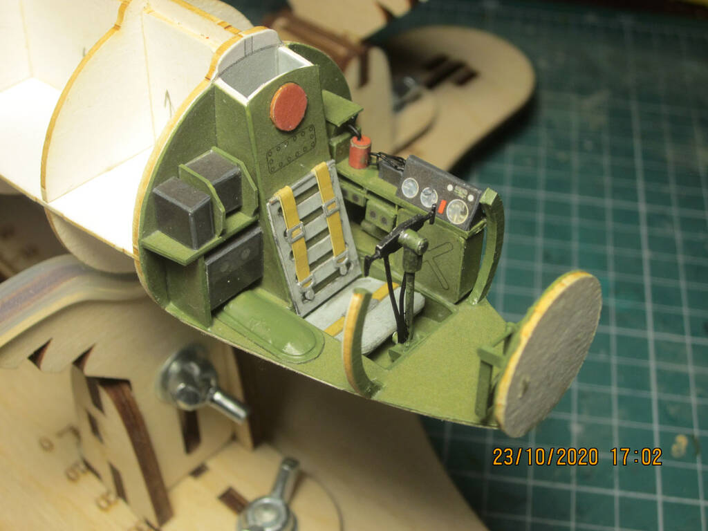

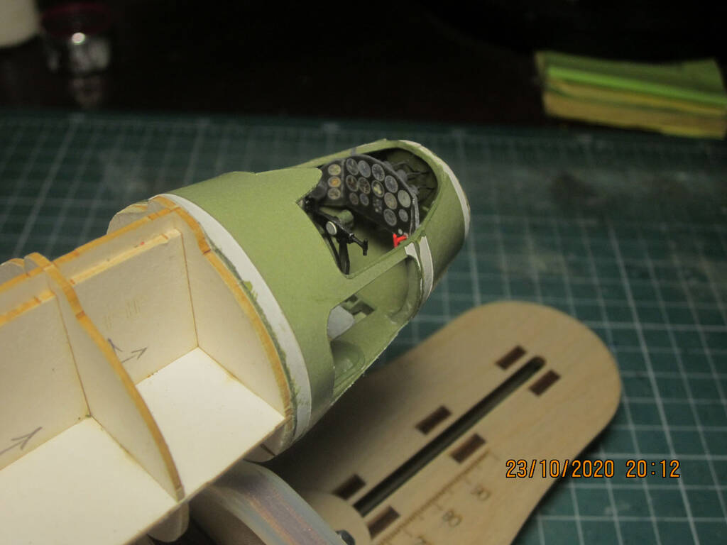

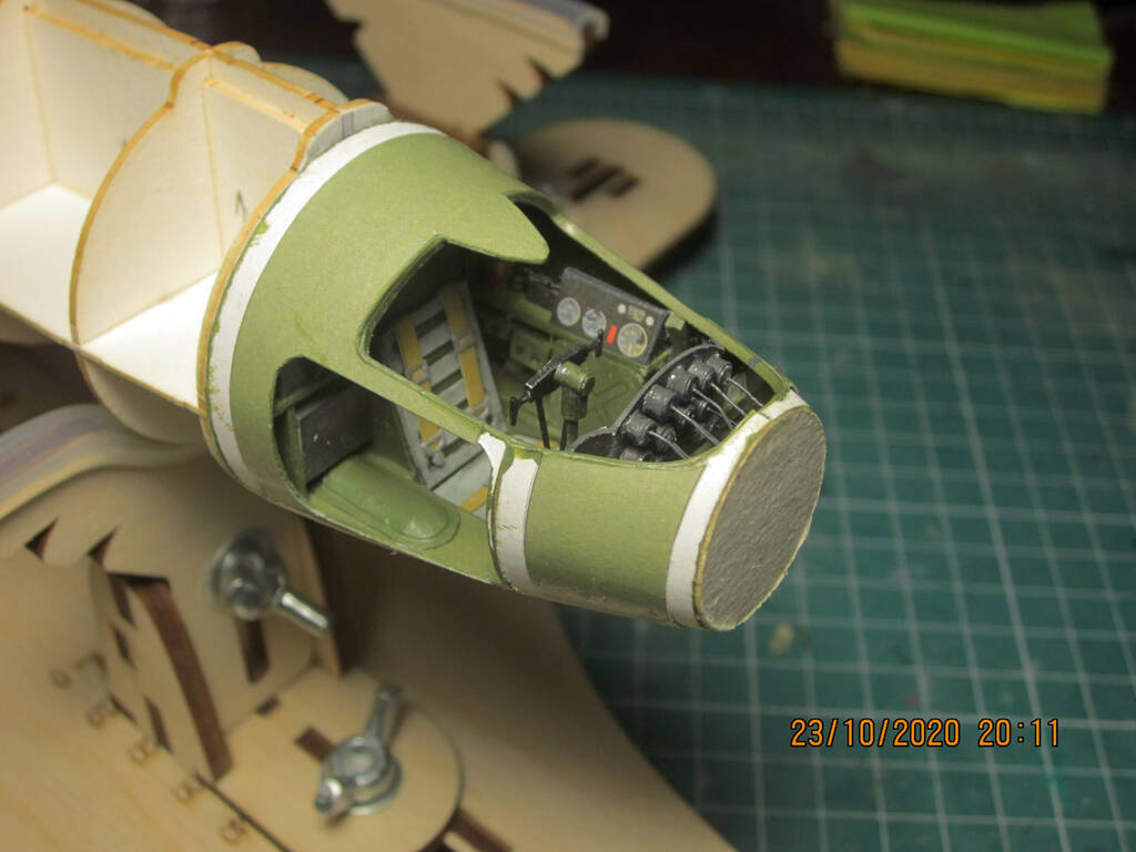

Всем привет!!!
Юрок,спасибо!!!Рога не обломал)))

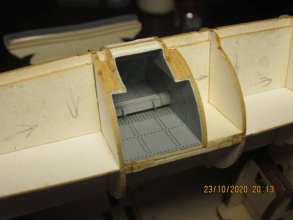

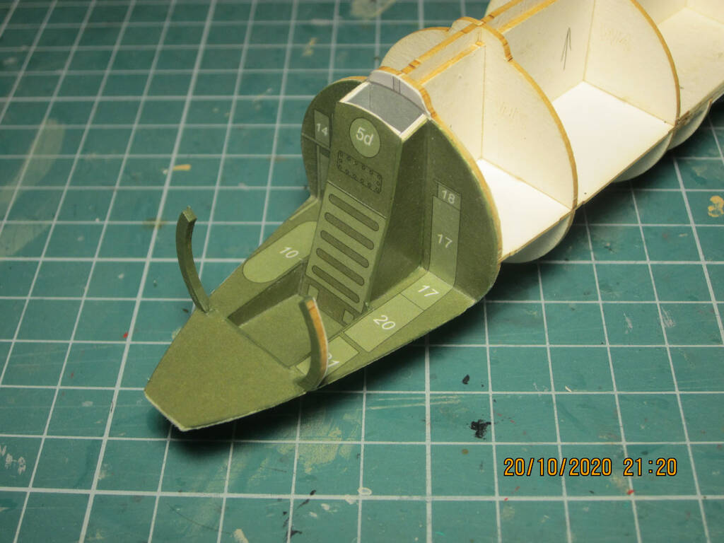

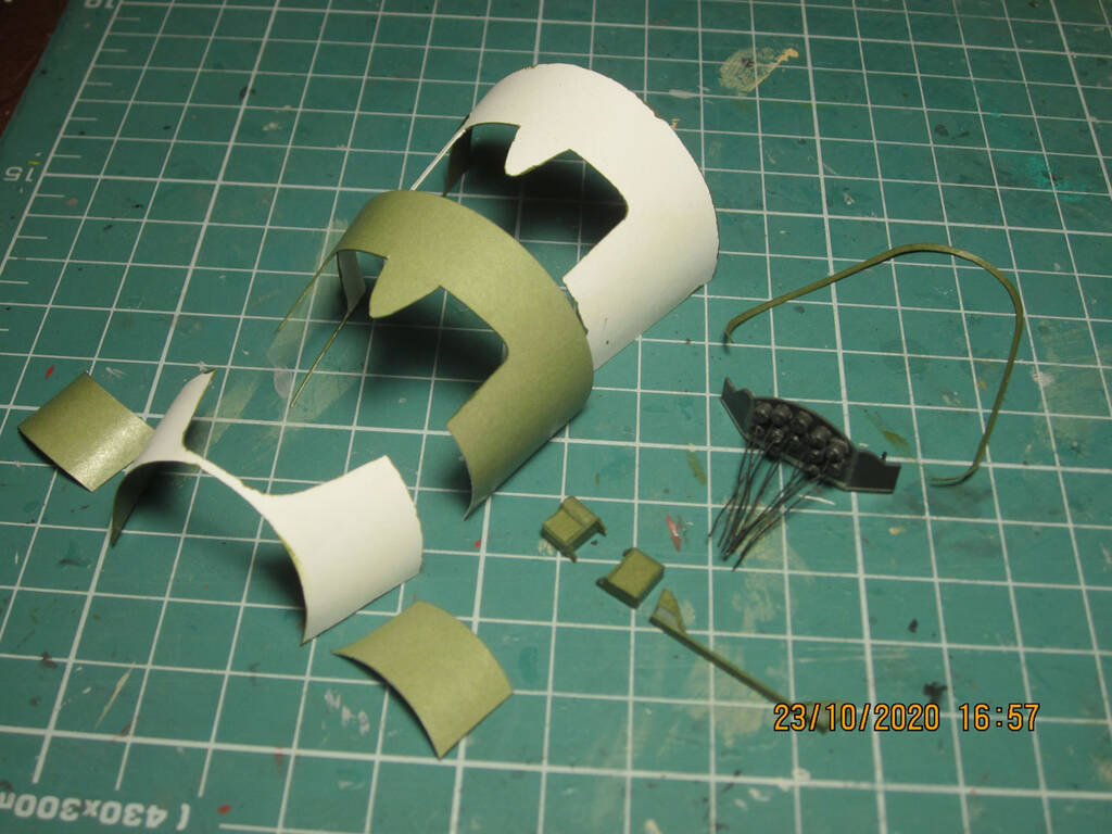

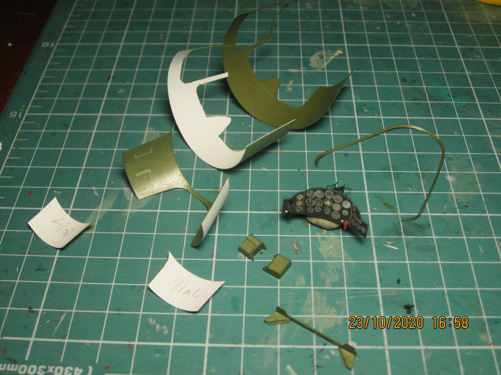

Немного обновлюсь.

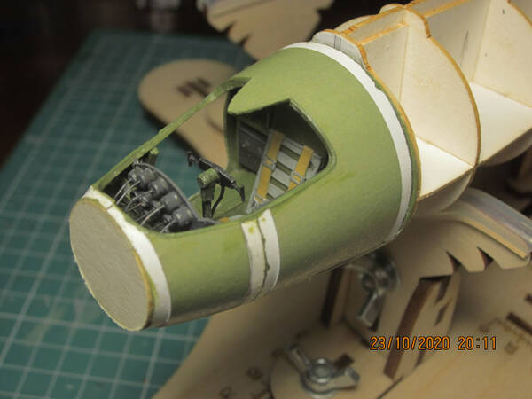

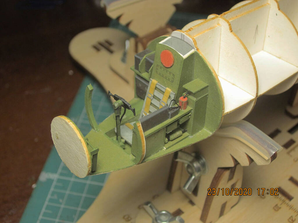

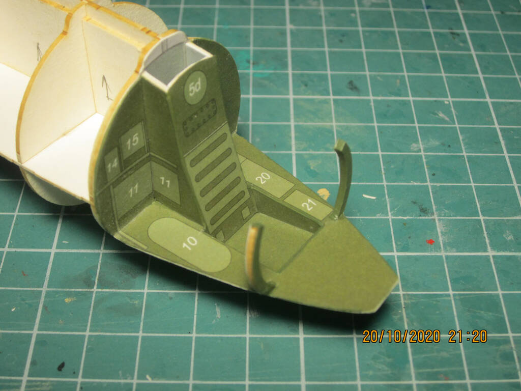

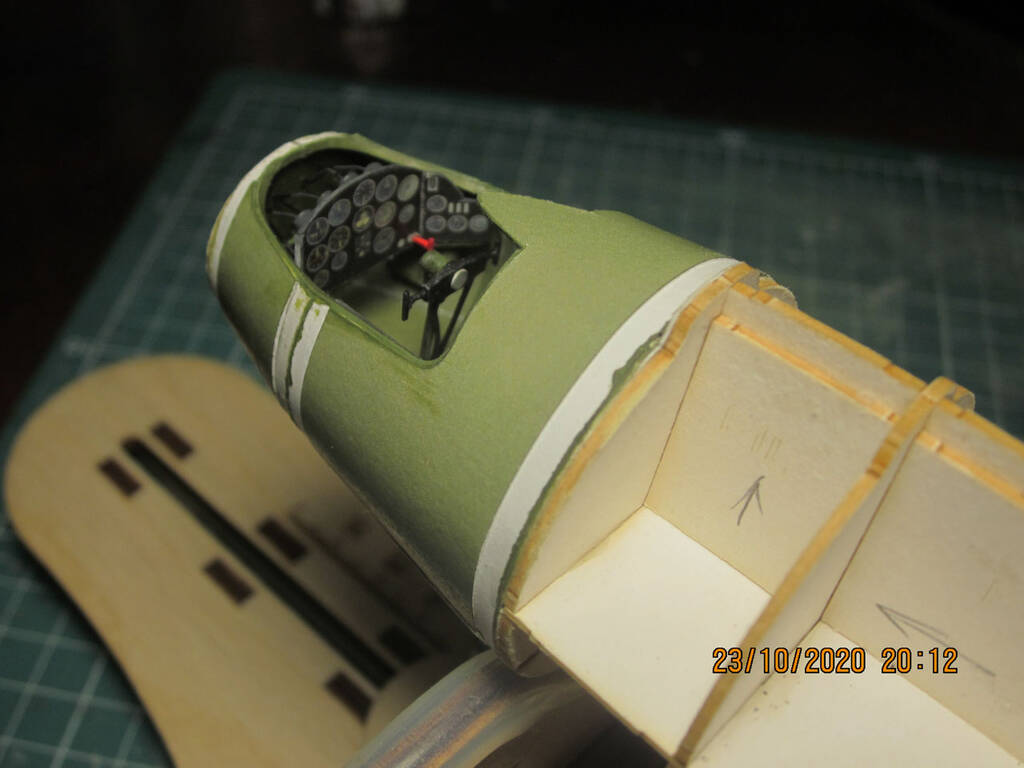

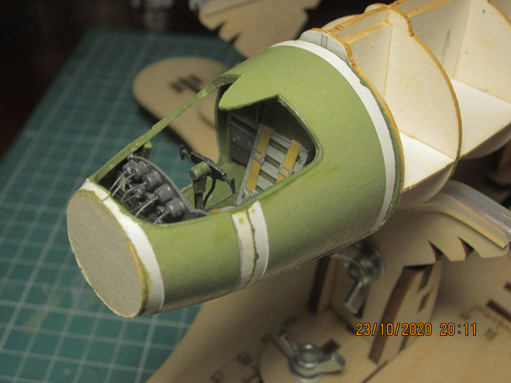

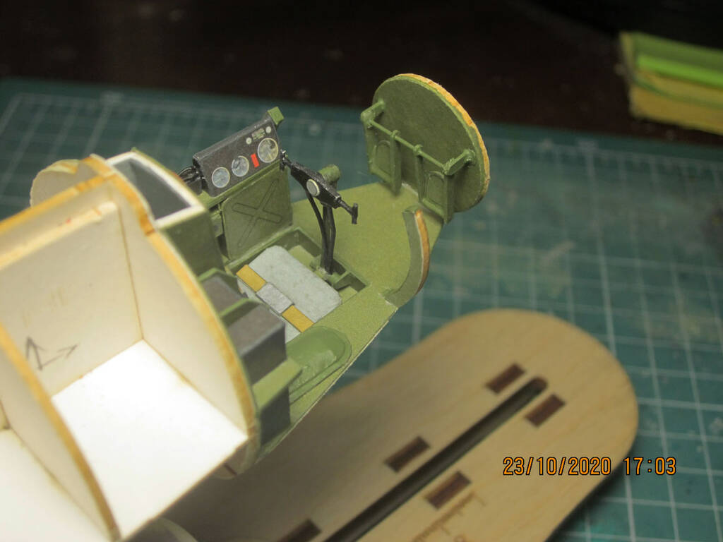

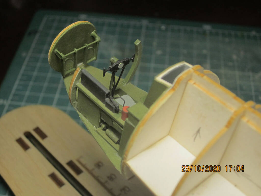

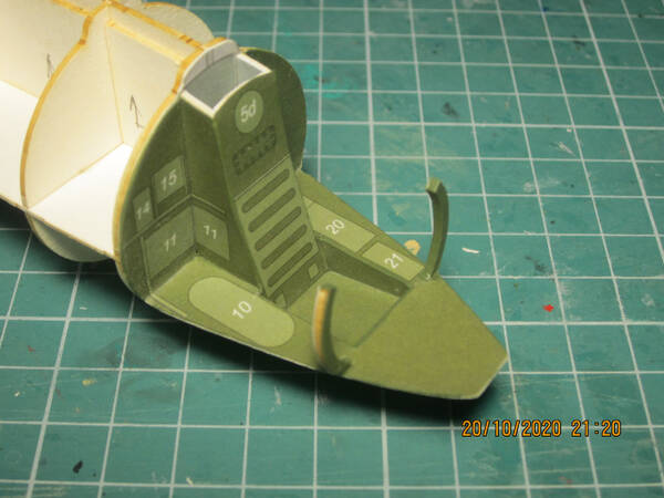

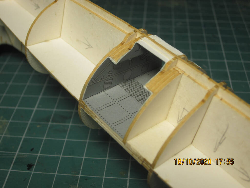

Доделал кабину пилота.
Особых проблем не было,хотя кое-где подтачивал детали,только так и не понял,зачем на внутреннюю обшивку даются зеленые накладки :SCRATCH: .Текстовая инструкция в журнале представлена всего несколькими фразами,типа:"Всем привет!При сборке ориентируйтесь
на сборочные схемы,модель можно сделать с убранным и выпущенным шасси,не забудьте положить в нос грузик,да пребудет с вами сила,и будет вам счастье ля-ля-ля!!! :CRAZY: Ни одного описания сборки хоть какого-то узла нет.Поэтому делал по схемам(которых,кстати предостаточно).Ну а раз на схемах накладки есть,то и я их сделал.Надеюсь не помешают.Провода от приборов не моя отсебятина,так рекомендовано в журнале.В кабине особо видно ничего не будет.Переплет фонаря очень частый,а через дверцу тоже много не увидишь.Ну да ладно.
И также собрал и поставил перемычку в нишу основного шасси,для крепления стоек.
Начинаю подготовку к примерке яркого мундира.
А пока вот так:

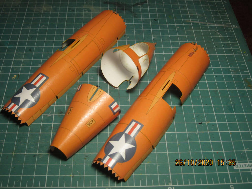

Немного обновлюсь.

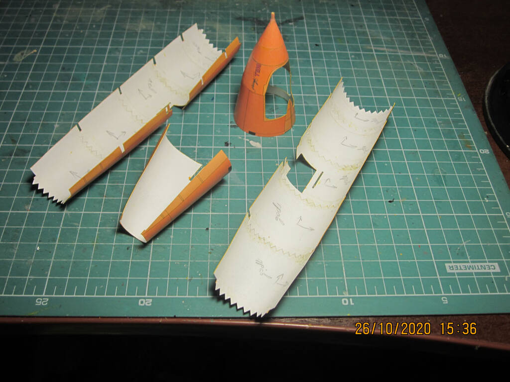

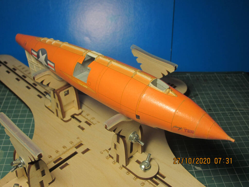

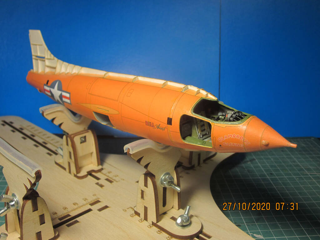

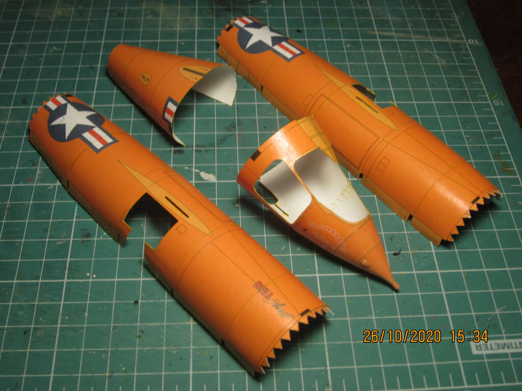

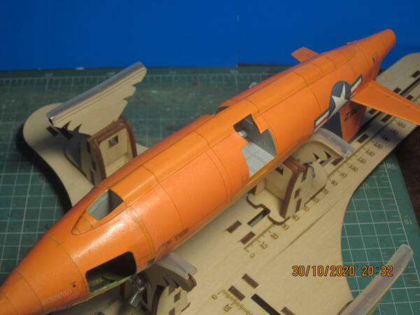

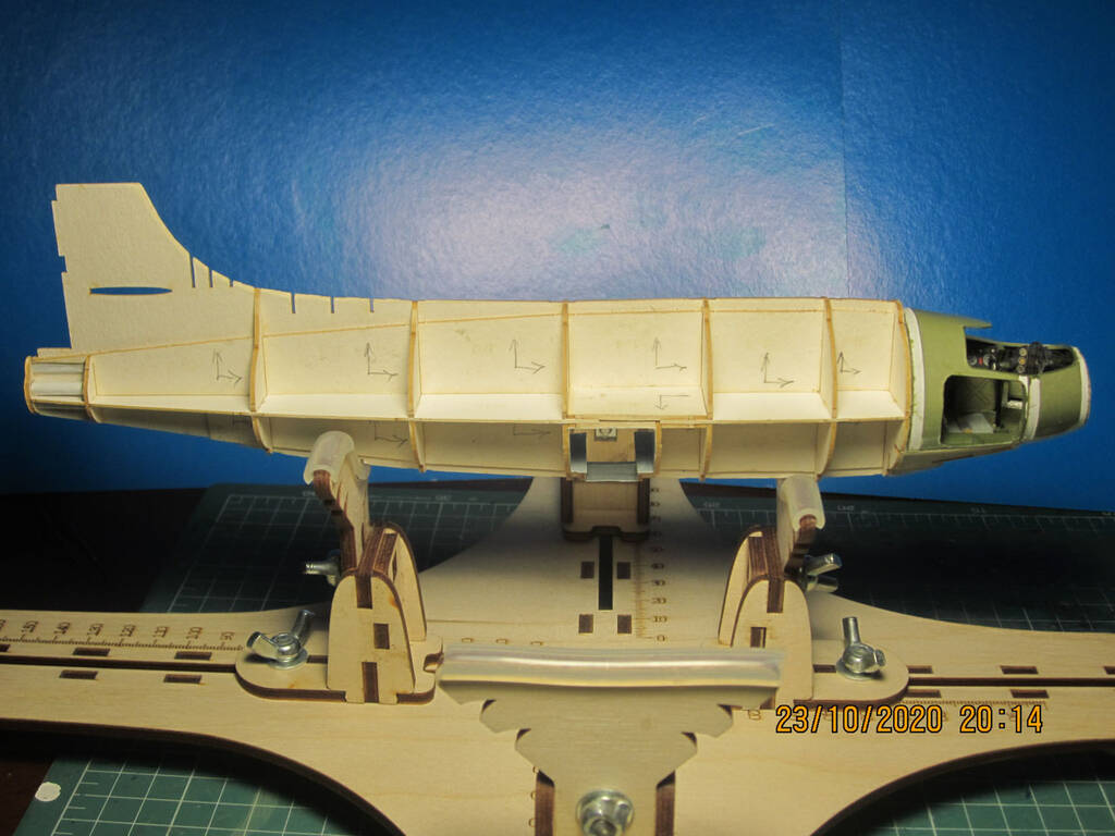

Одел мундир.
Его собирал чулком,носовая часть,две боковины и хвостовая секция(она дана одной деталью).
Проблем со сборкой не было.Единственное-так и не смог подобрать подходящий оттенок оранжевого цвета. :'(
Что получилось,то получилось.
Далее установил сперва боковины,потом носовую часть.Ее пришлось подтягивать,не совсем она плотно стыковалась с центральной обшивкой.Не очень хорошо получился стык. :cry: В нос положил немного груза.
Хвостовая обшивка села,скажем так более менее, но могло быть лучше.
ОЗ нарисованы на трех секциях и тоже имеют несовпадение,пришлось краской немного подравнять,хотя все равно видно.Так же не совпадали черные квадратики на бортах.Их тоже покрасил.
Зато понял,для чего были нужны зеленые накладки на внутренней обшивке кабины.Оказывается внутренняя часть выступает над внешней обшивкой.Получается как бы окантовка.Вот ее и сделали в качестве зеленой дополнительной накладки.
На очереди продолжение фюзеляжных работ(обшивка верхнего и нижнего обтекателей,хвостовое оперение,и остекление кабины).
Вобщем пока вот такая морковка получается.

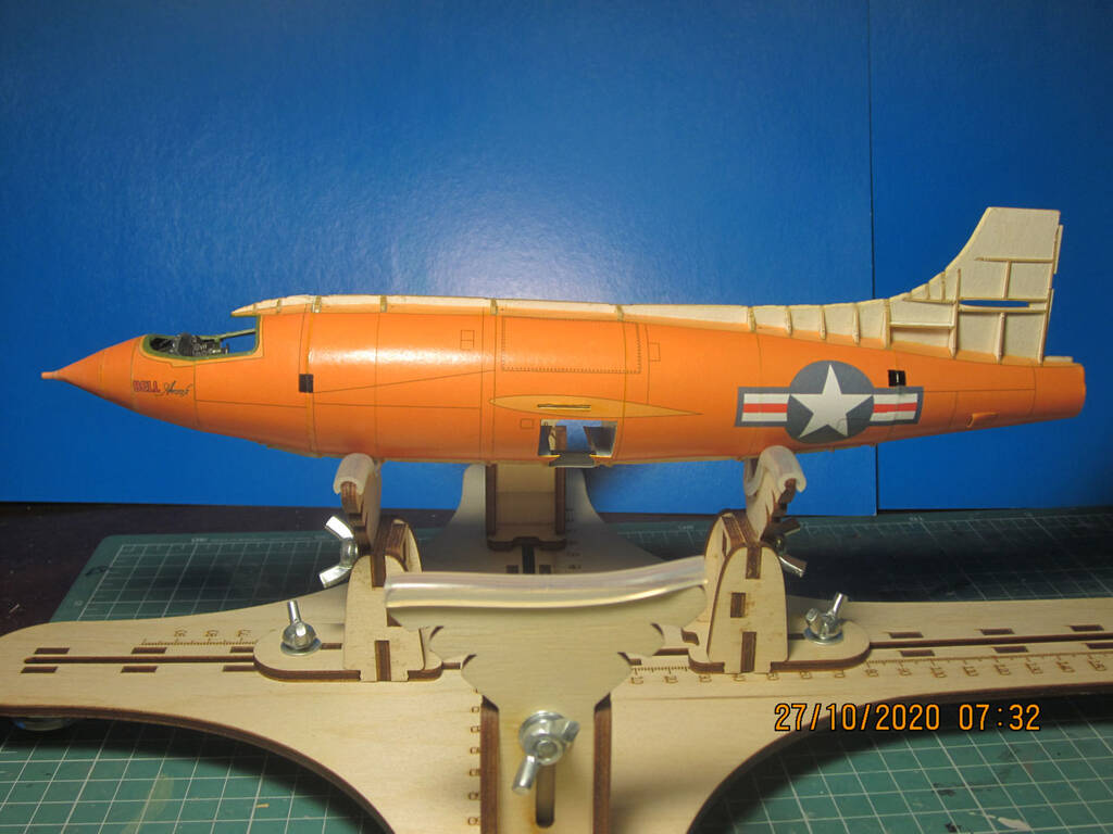

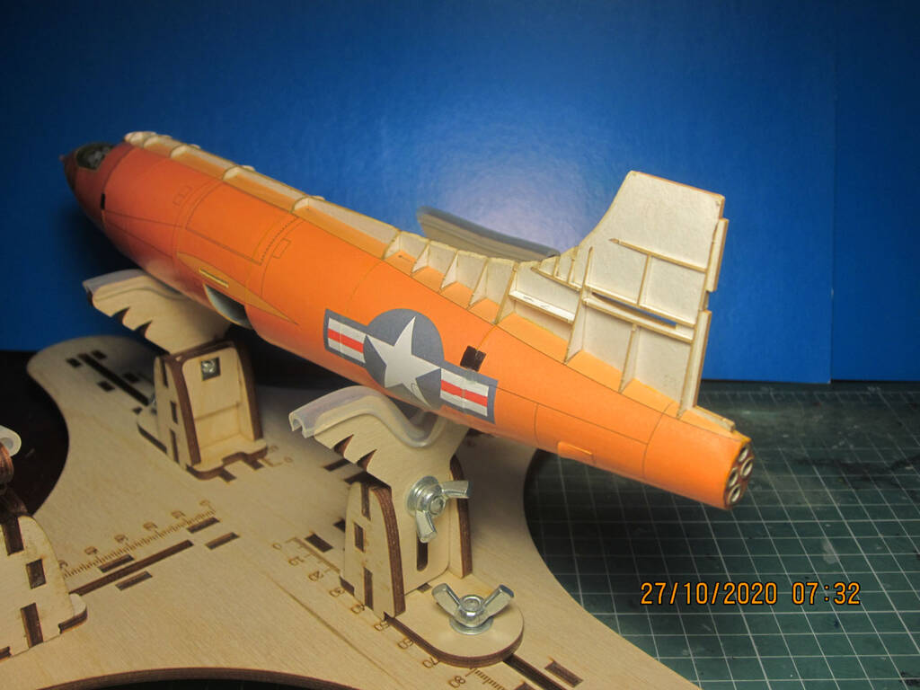

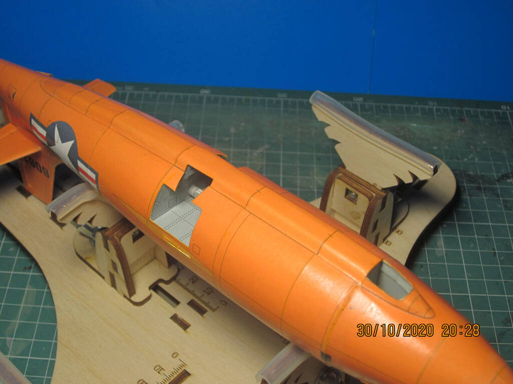

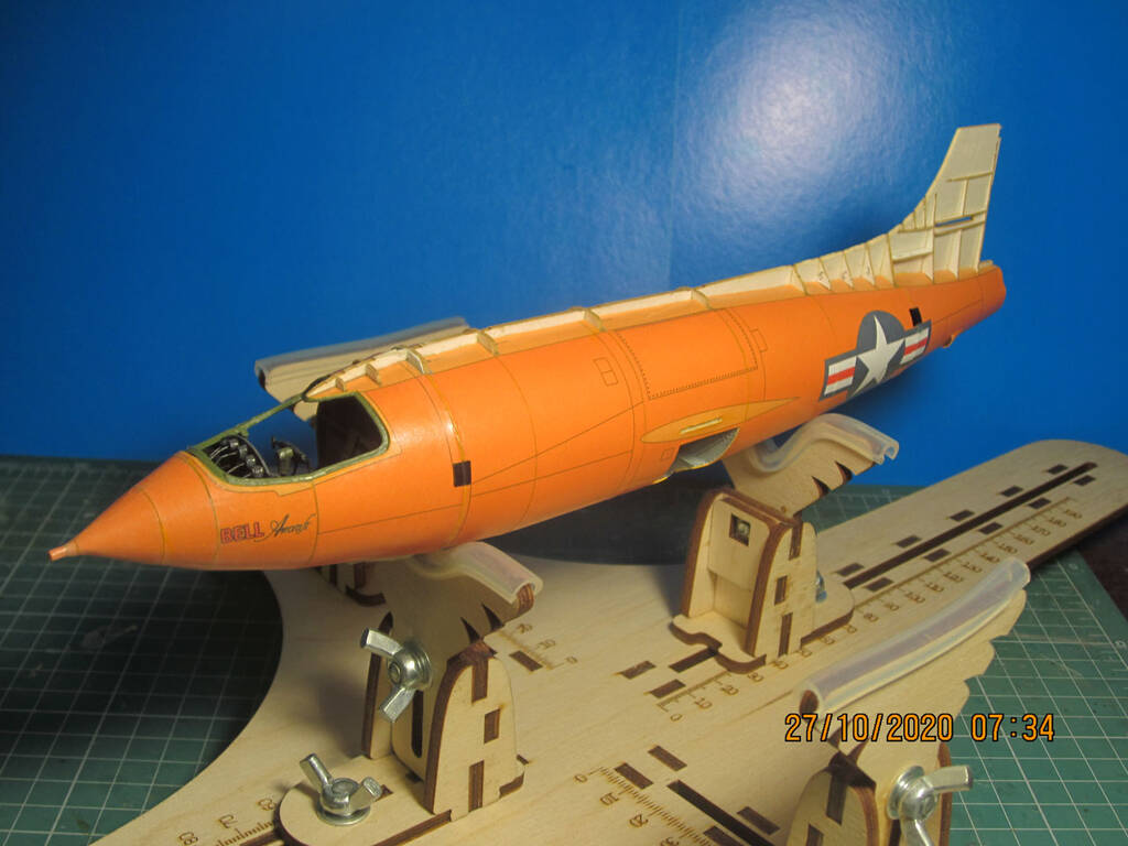

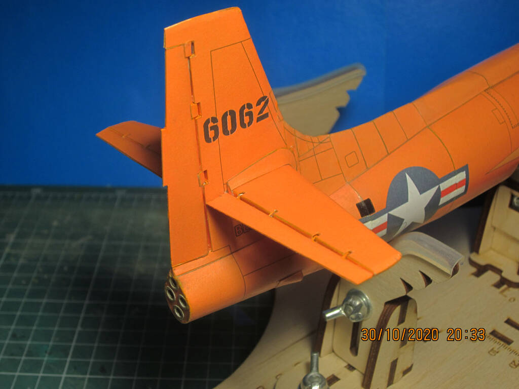

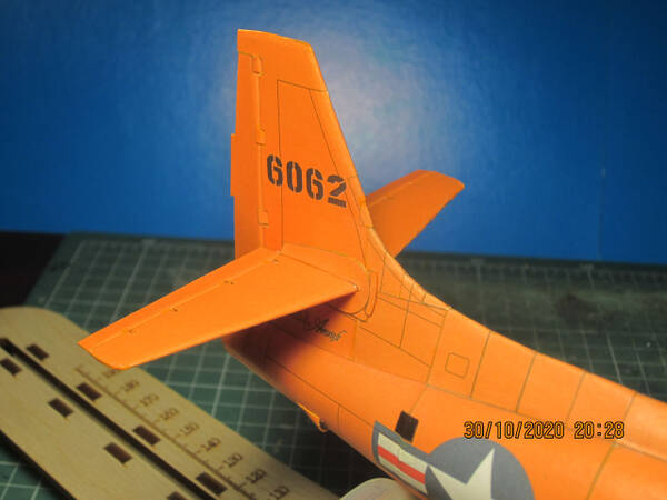

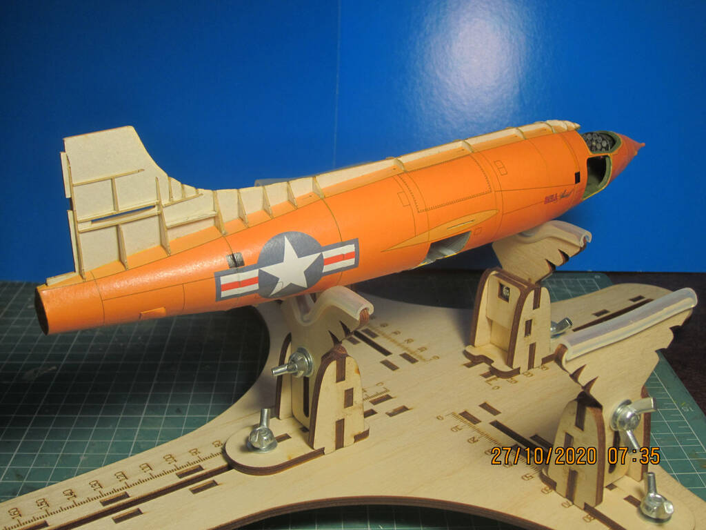

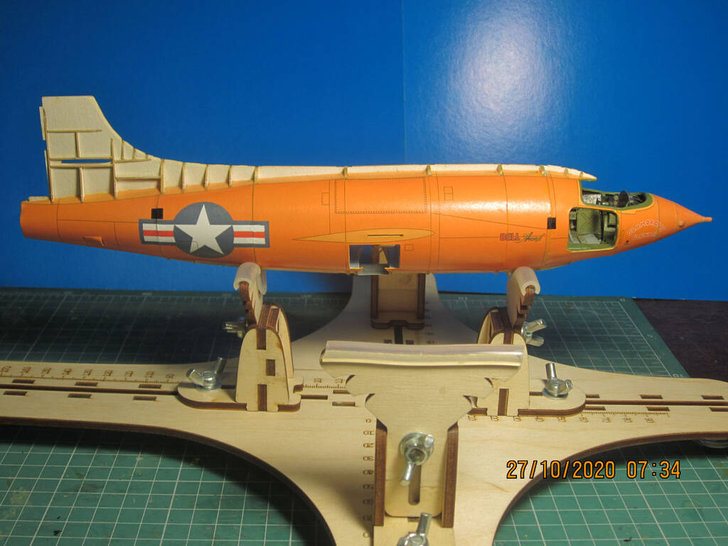

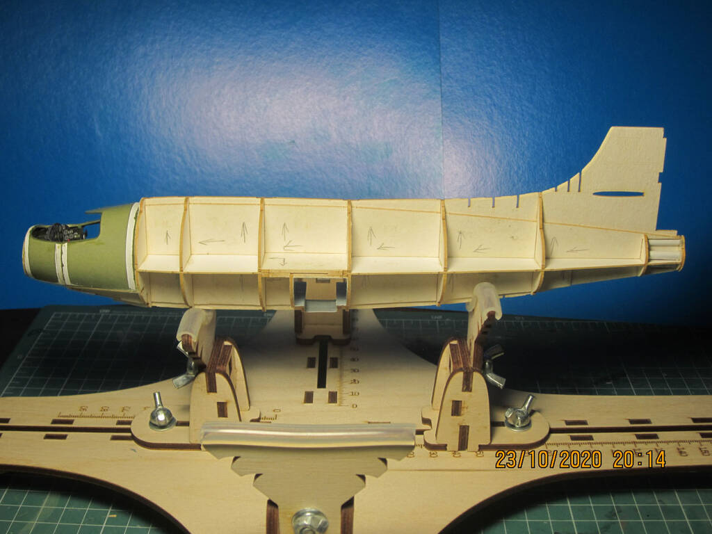

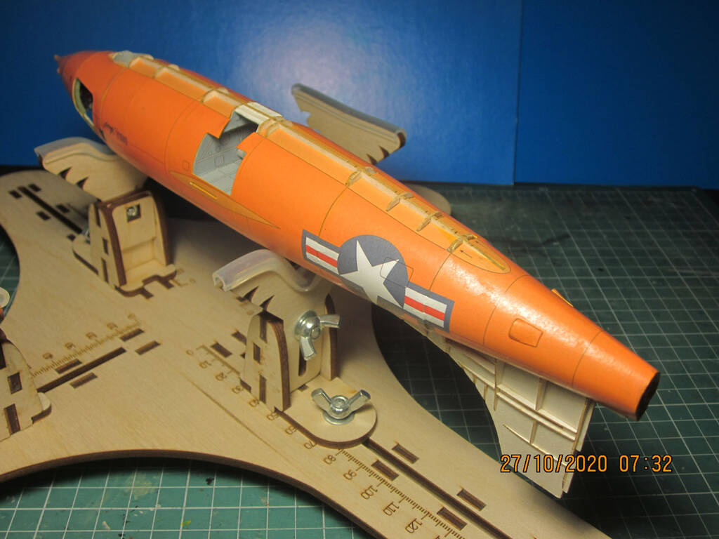

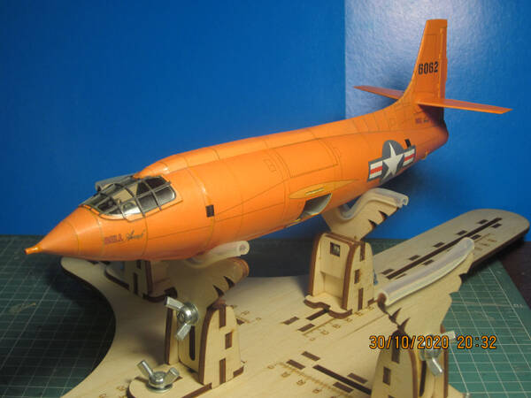

Всем привет!!!
Пора немного обновиться.

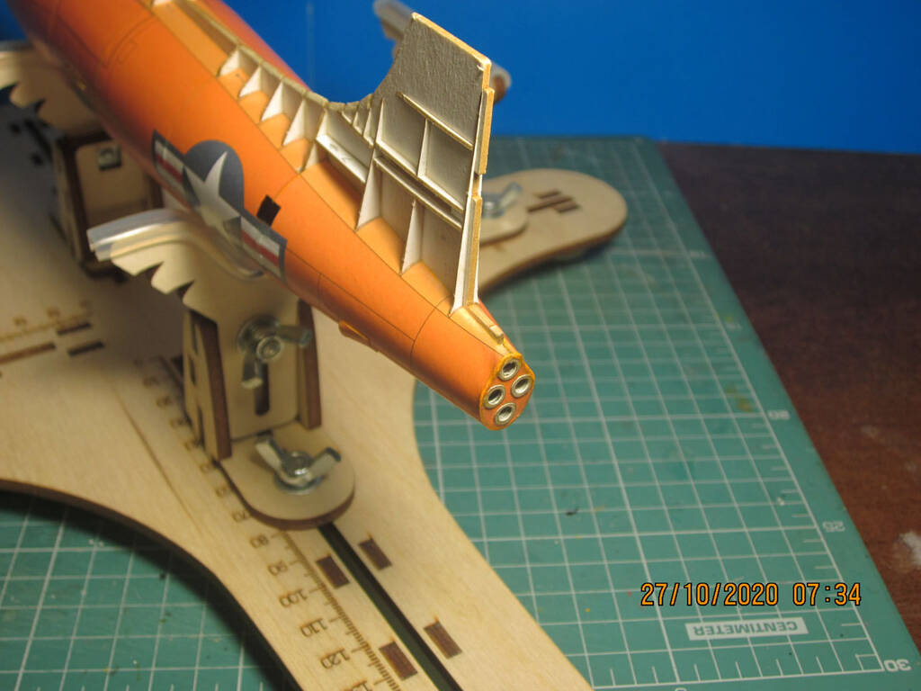

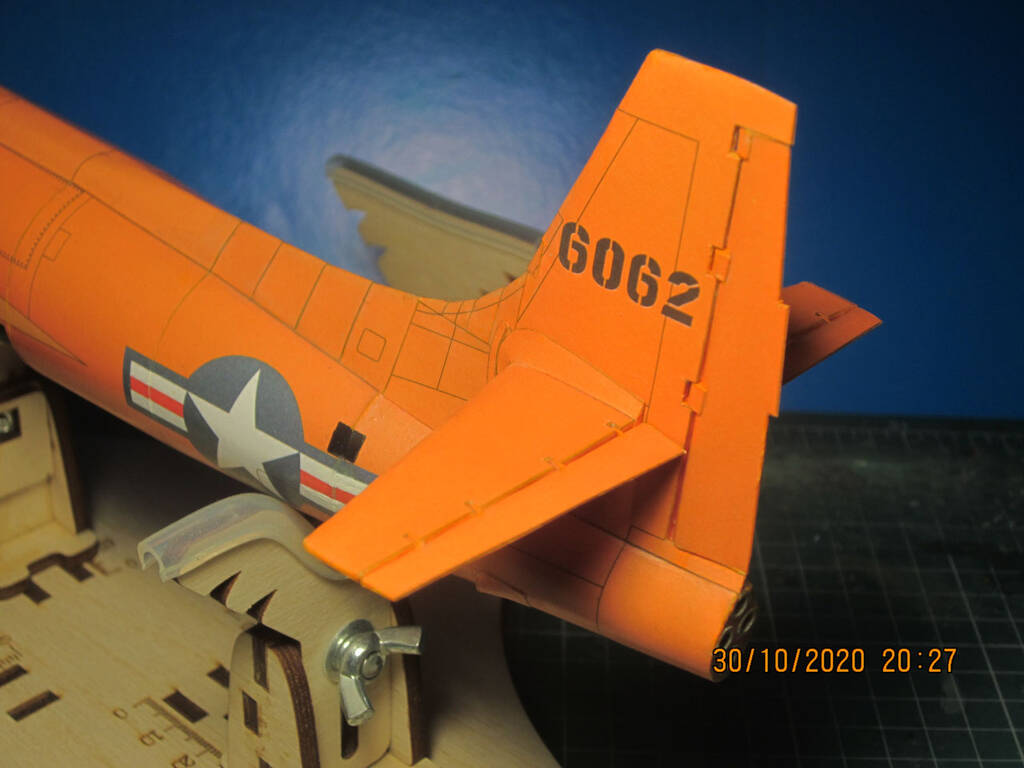

Сперва сделал нижний обтекатель.С ним проблем не было,все подошло.Секции собирал чулком по три штуки,чтобы соблюсти изгиб фюзеляжа.
И перешел наверх.
Обтекатель собирал так же,как и нижний,с ним тоже не было проблем,пока не дошел до плавного перехода гаргрота в форкиль.Секции #71-74,собранные чулком отказались вставать на свое место.Высота каркаса не давала.Пришлось его вырезать и подгонять детали обшивки.Соответственно обшивка киля так же отказалась садиться на своем место,вдобавок оказалась больше,чем надо,пришлось подрезать и подгонять.Деталь 77d тоже подрезал и подгонял.Постарался на фото эти места показать.Кое где рисунок расшивки не стал совпадать из-за этого.Кое как удалось все подогнать,но результат уже не тот .
Далее собрал стабилизаторы.С ними вроде все обошлось,встали нормально.
При сборке руля направления детали узлов навески переделывал-журнальные меньше,чем надо.У рулей высоты наоборот срезал 1 мм от длинны.И узлы навески делал по месту,они смещены.
С остеклением фонаря проблем не было.Единственное,делать его надо было до монтажа обтекателя,так гораздо удобнее,а мне пришлось немного пошаманить.Отсутствие какого либо описания сборки этот момент не отражает.На тюремное окно похоже,но такой мощный переплет действительно имел место быть.
Вобщем попил этот этап кровушки,ну да ладно.
Пора вставать на крыло.

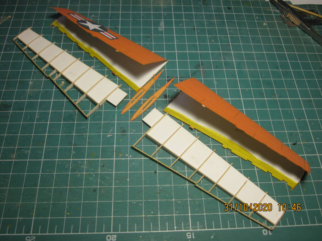

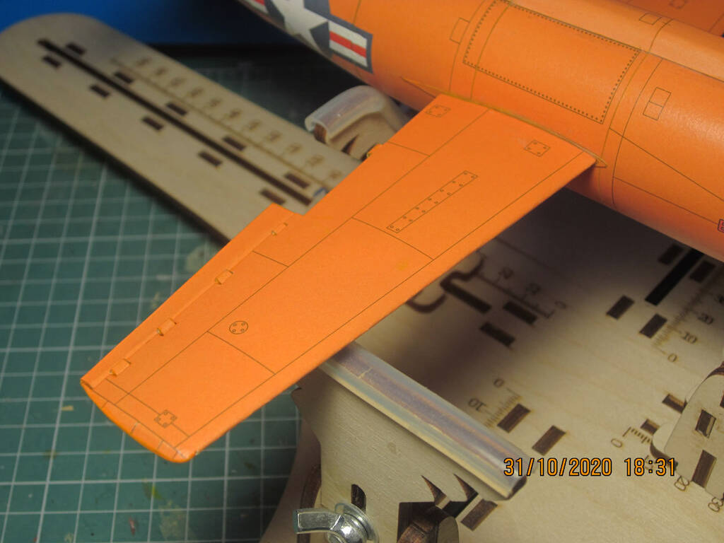

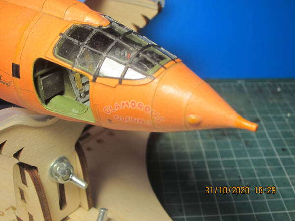

Всем привет!!!
Юра,спасибо!!!

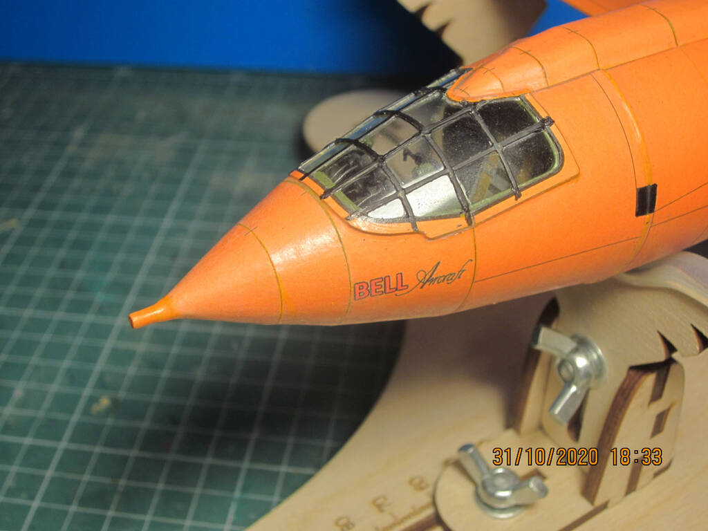

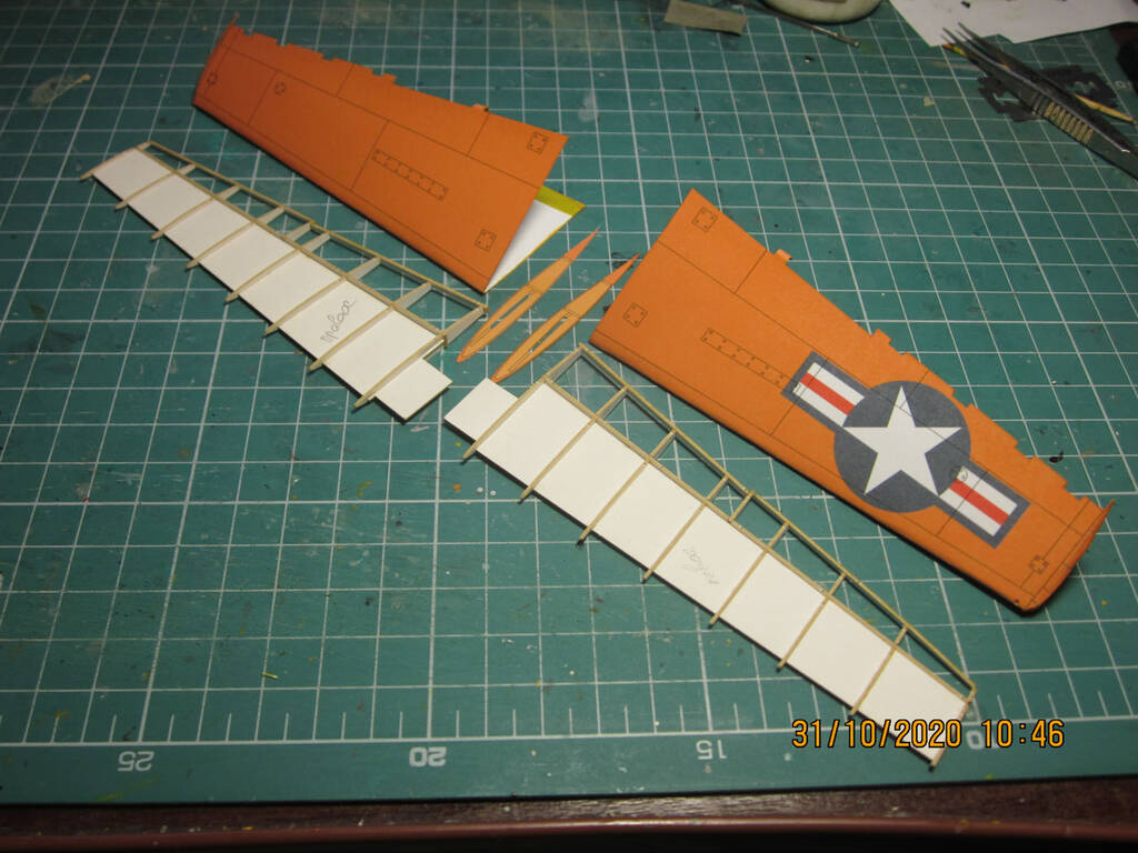

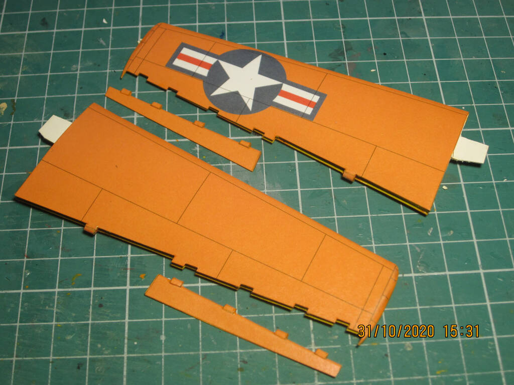

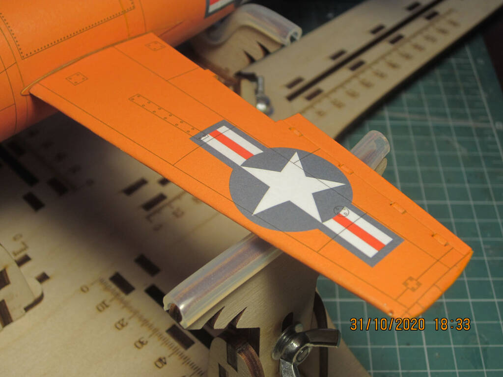

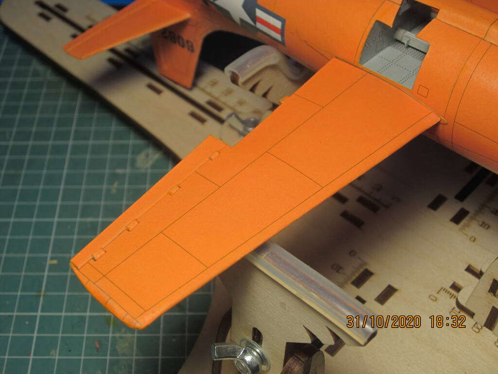

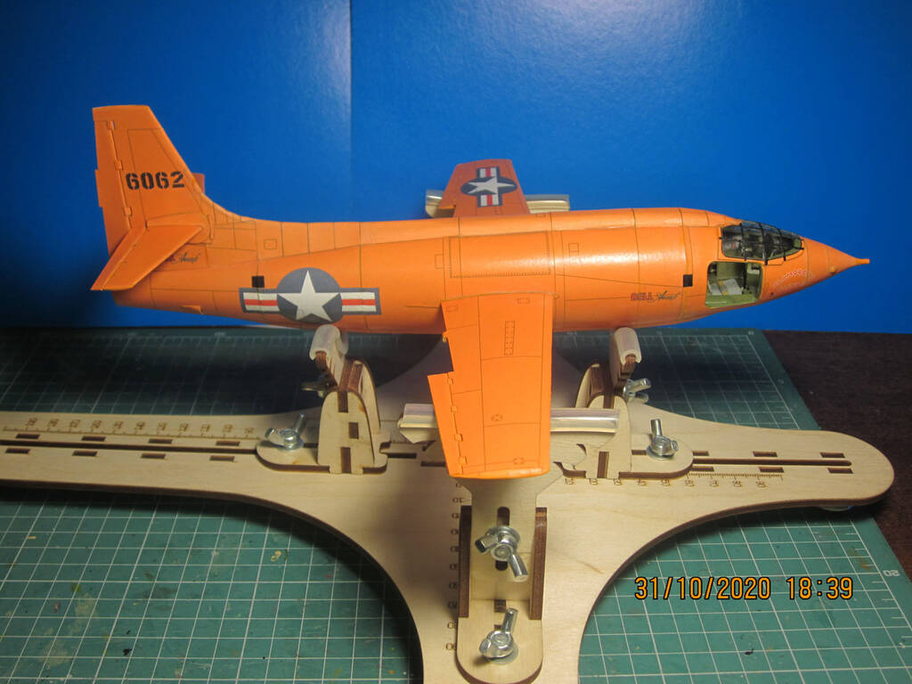

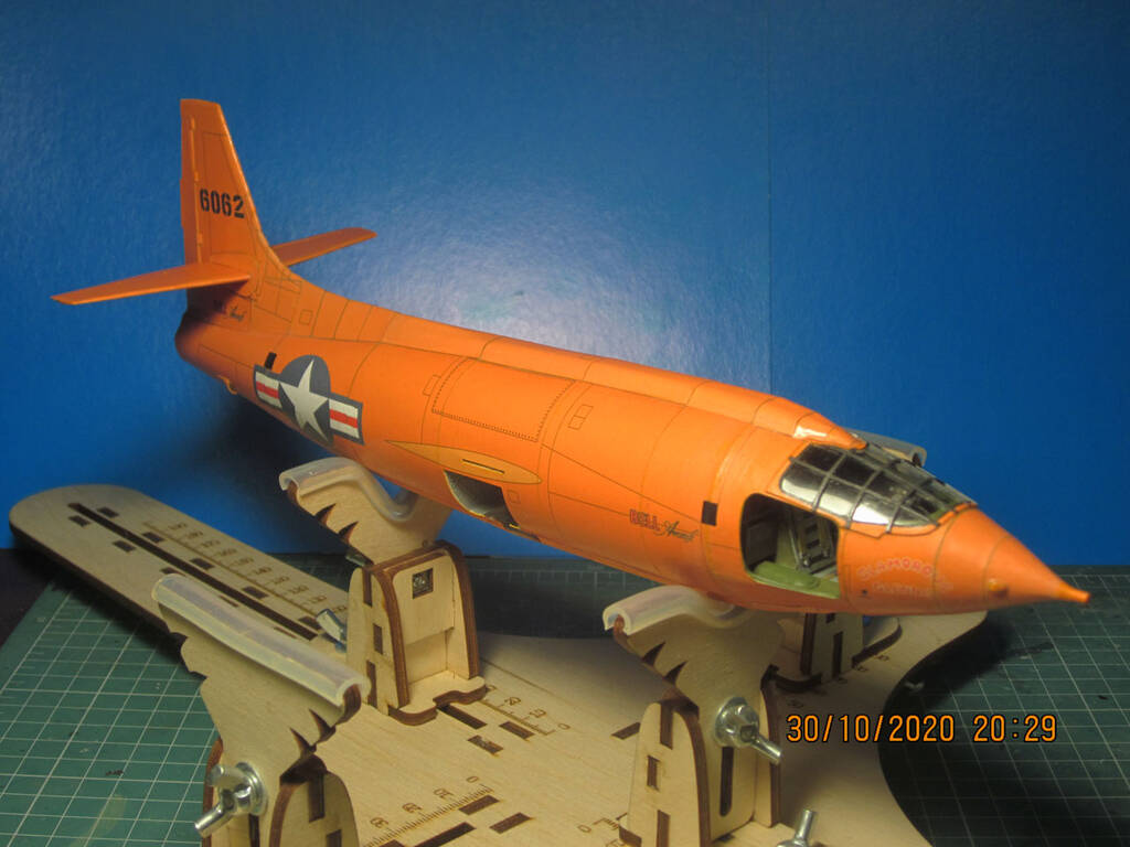

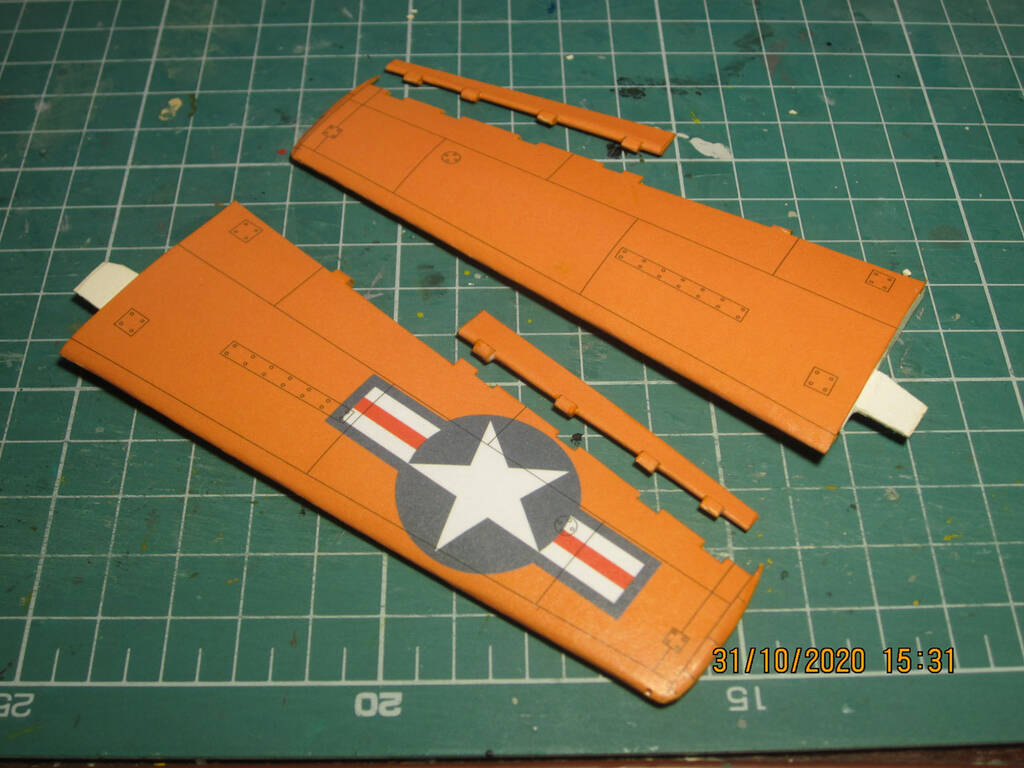

Немного еще обновлюсь.

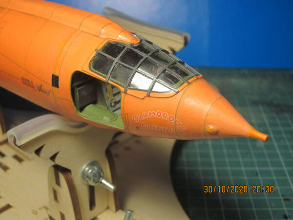

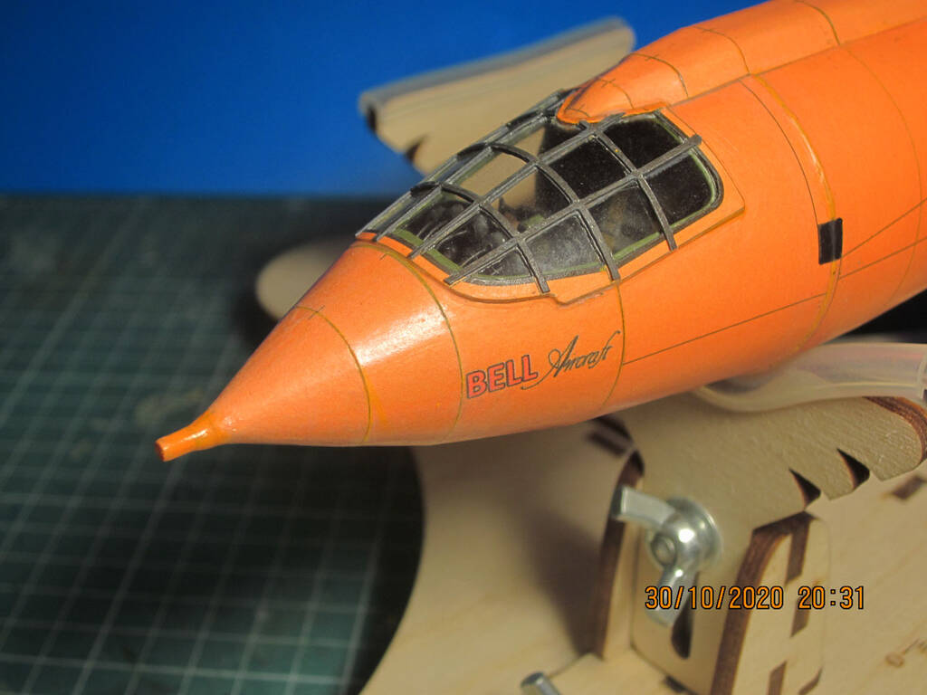

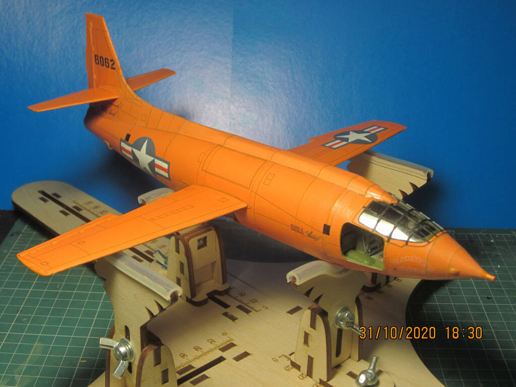

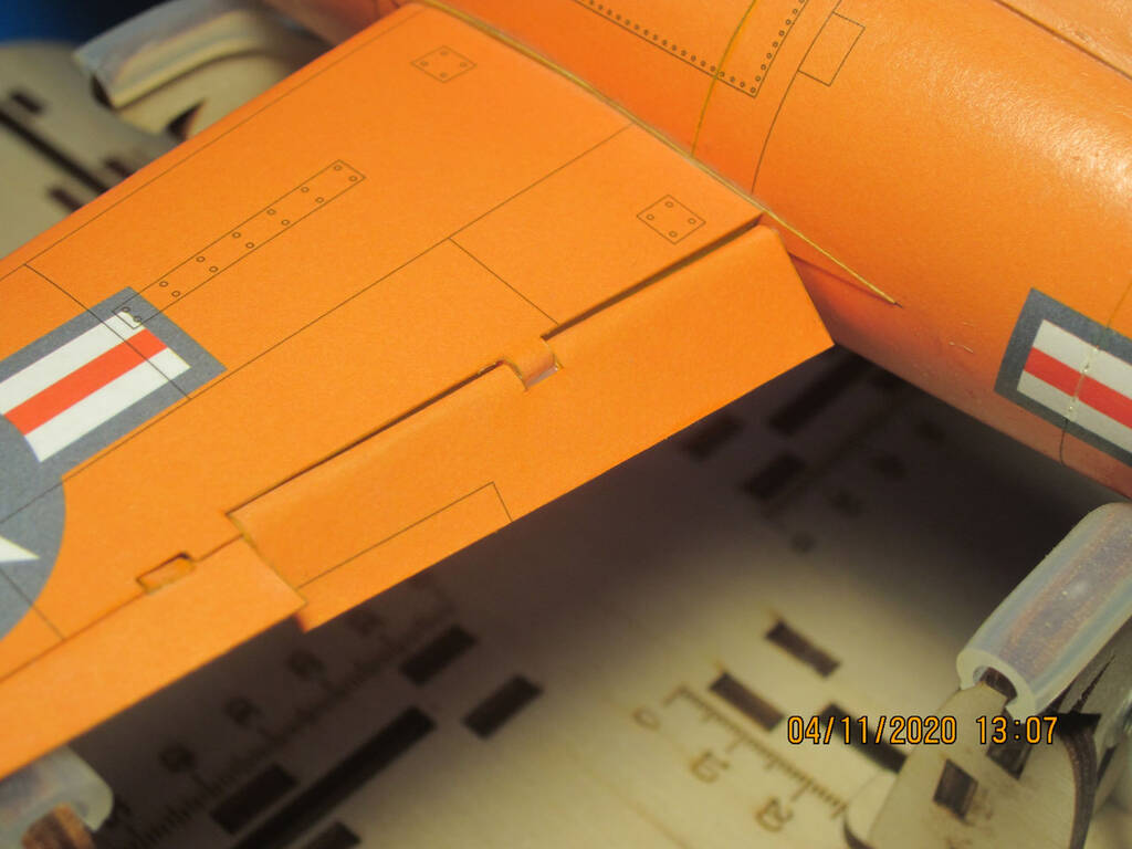

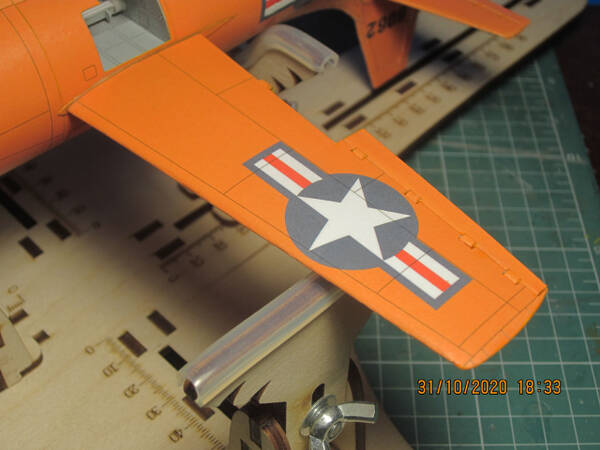

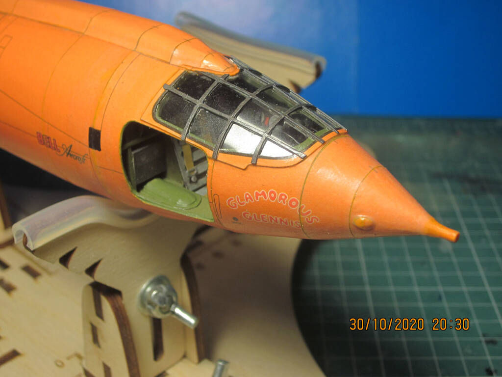

По совету коллег переделал переплет фонаря.Из-за накладки,которая дается в журнале он получился толстоват.Видимо в задумке автора он должен был быть напечатан на тонкой бумаге,а издатели дали его на плотной.
Оторвал эту накладку и оставил вариант без нее.Следы моих деяний,правда видны,а на макро так вообще жуть,но в реале вроде не так страшно :oops: .Зато стало более правдоподобно.
Побоялся что-либо еще делать,очень уж хрупкая эта часть.

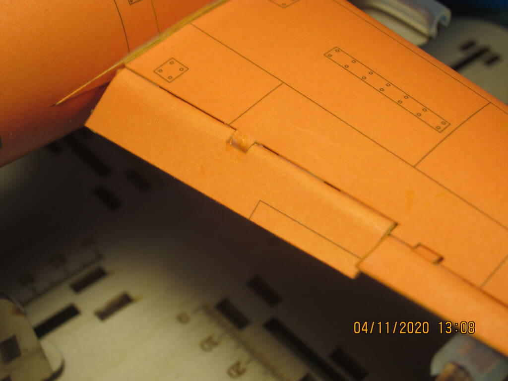

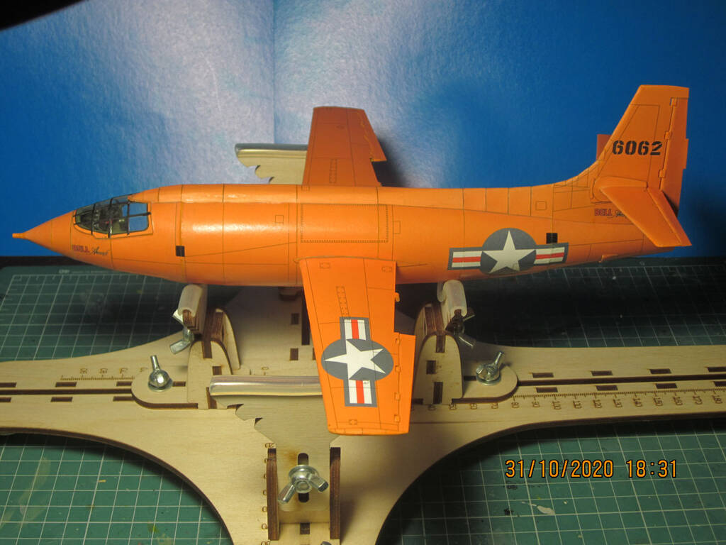

Ну и собрал и установил консоли крыла.Поперечное V у этой машины отсутствует.
Закрылки соберу попозже.
Навигационных огней,посадочных фар на этом аппарате не было,так что было попроще.
На крыло встали,пора вставать на маленькие кривые ножки.Они на очереди.
А пока вот:

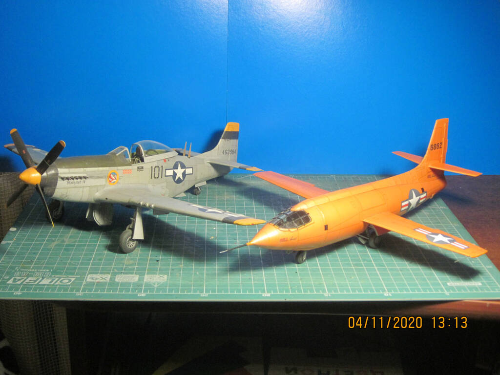

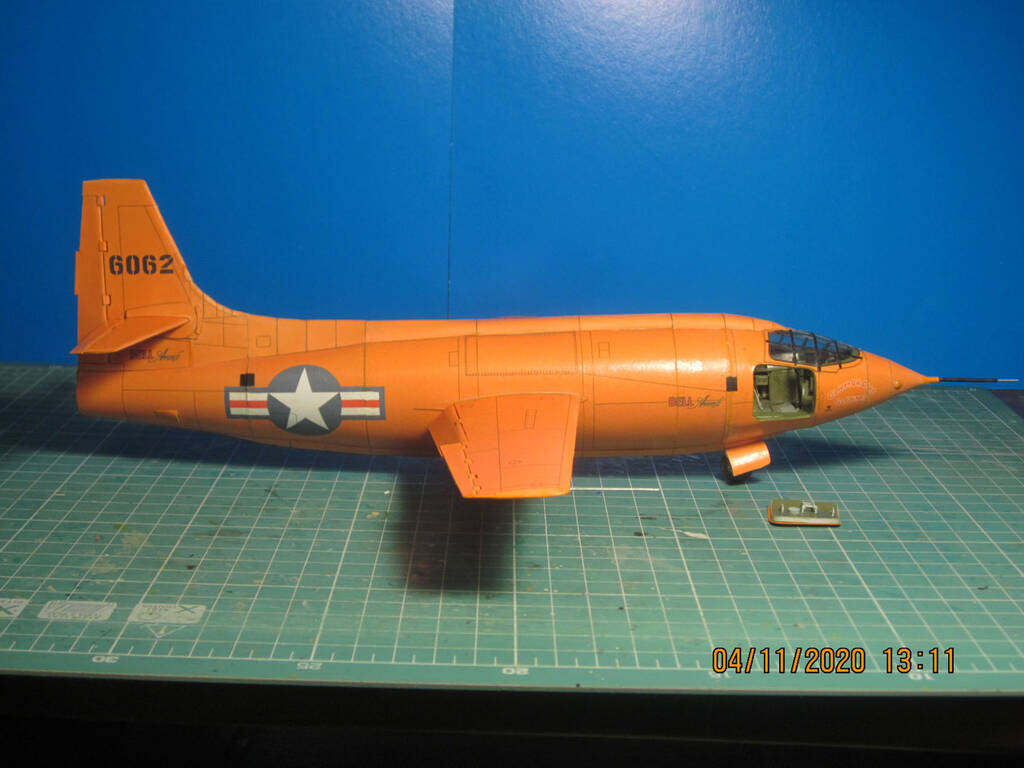

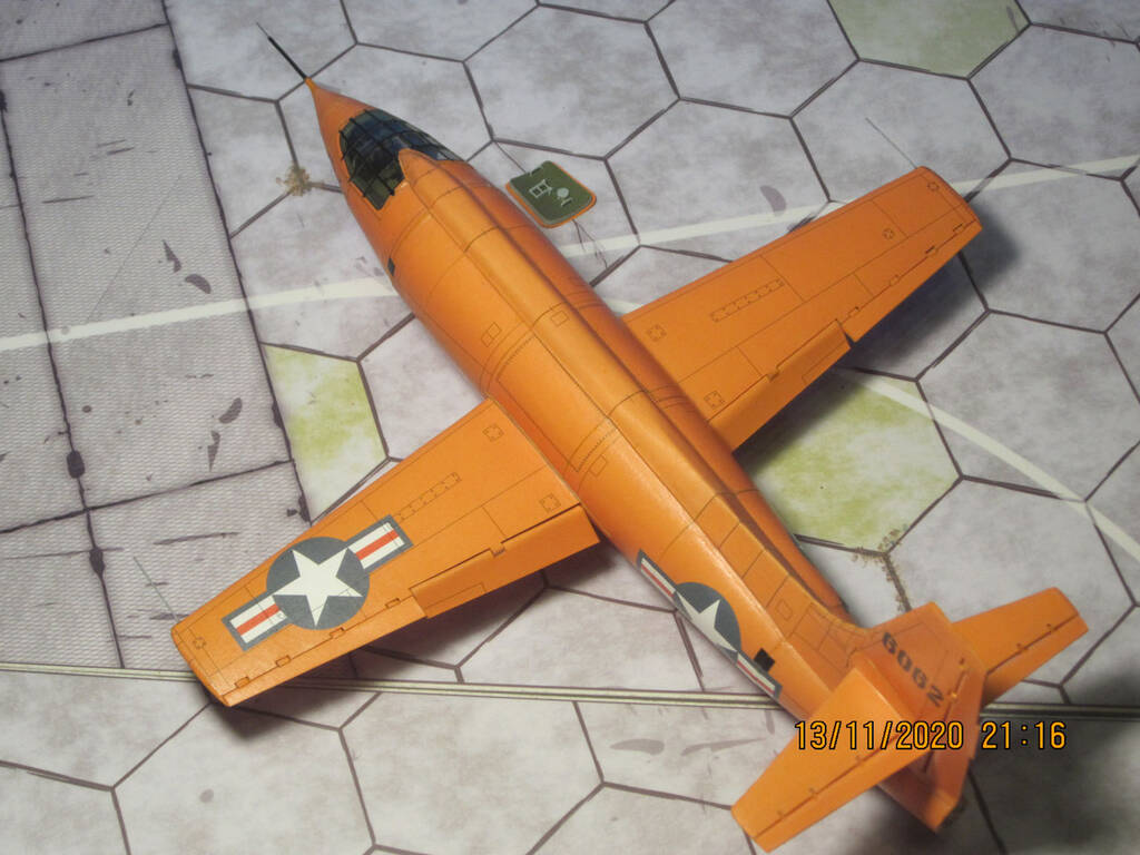

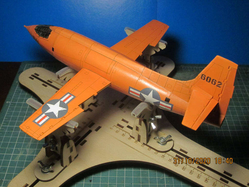

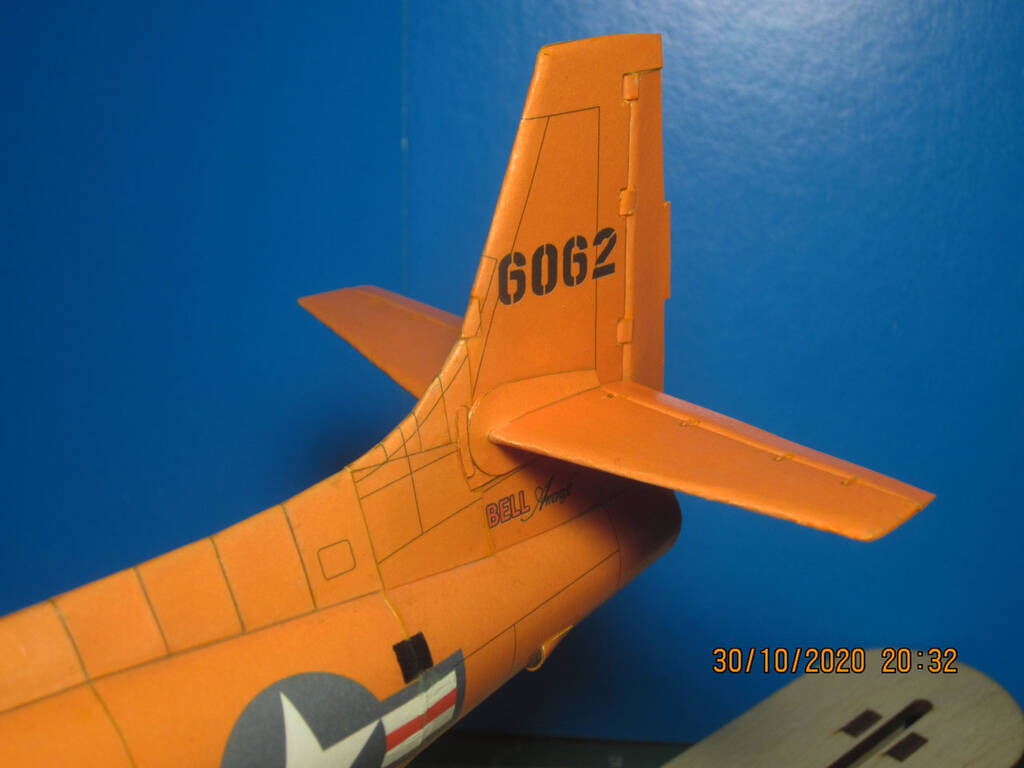

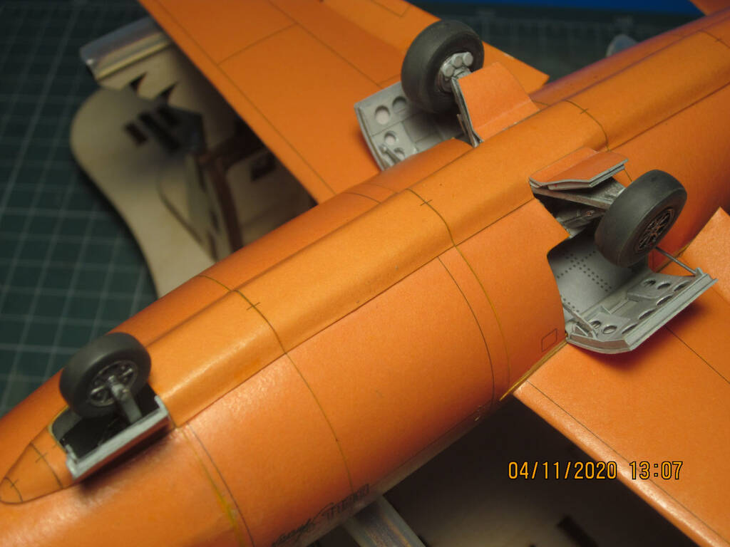

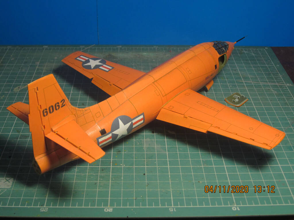

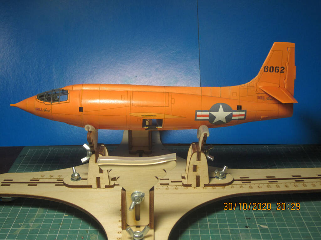

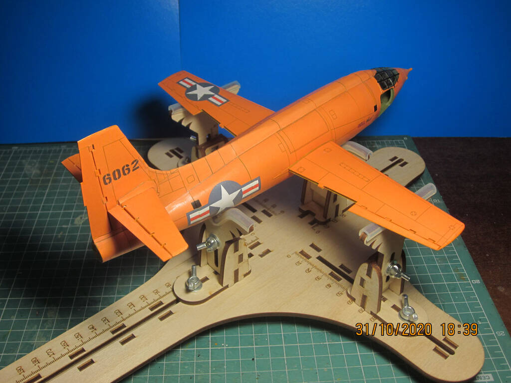

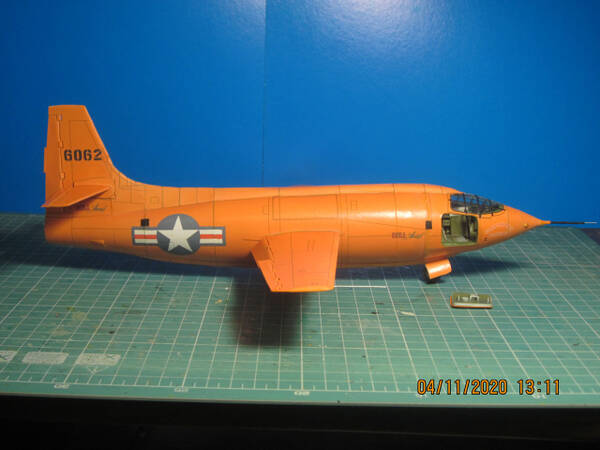

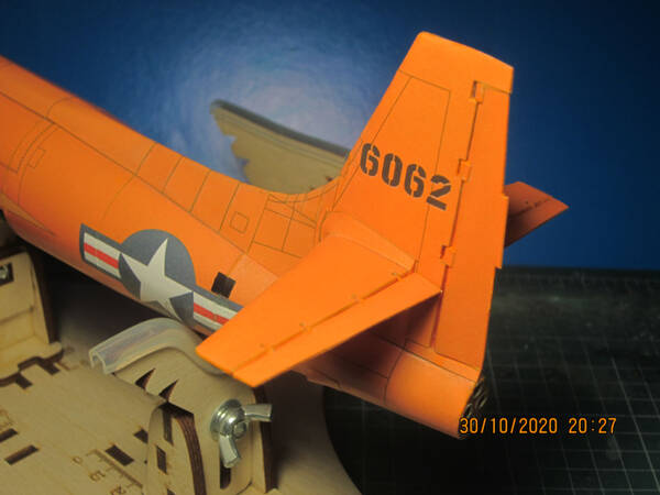

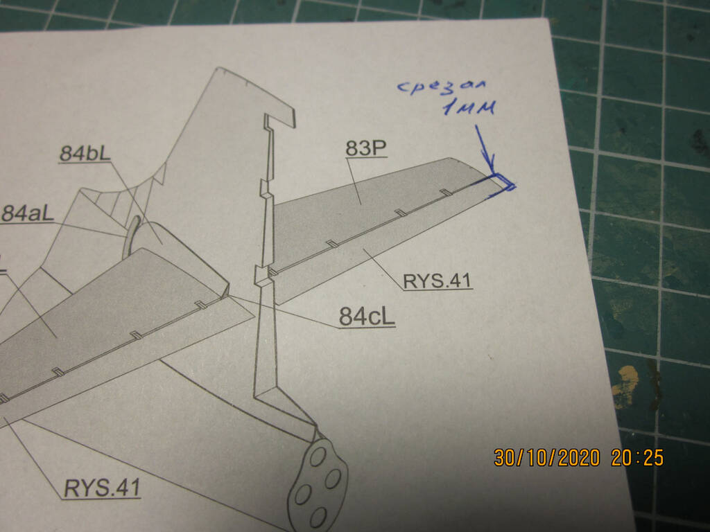

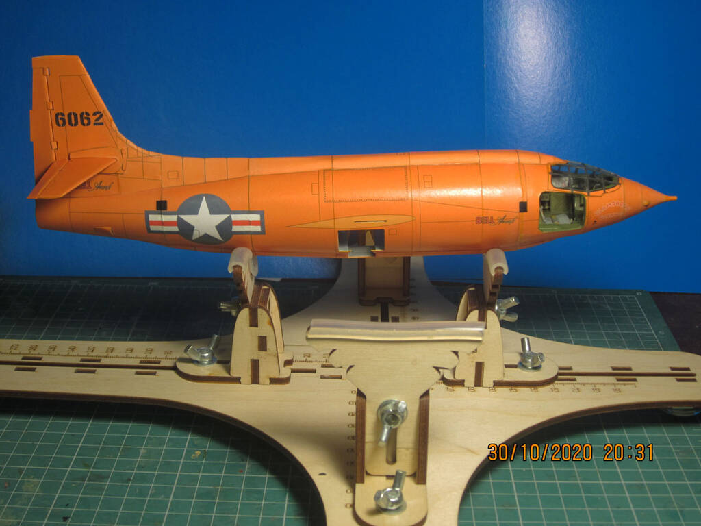

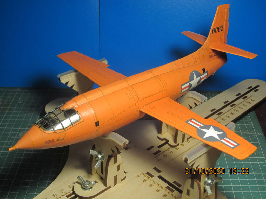

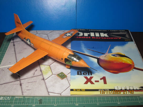

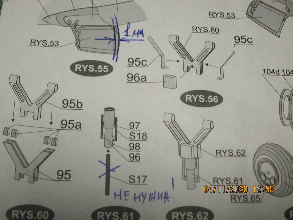

Всем привет!!!

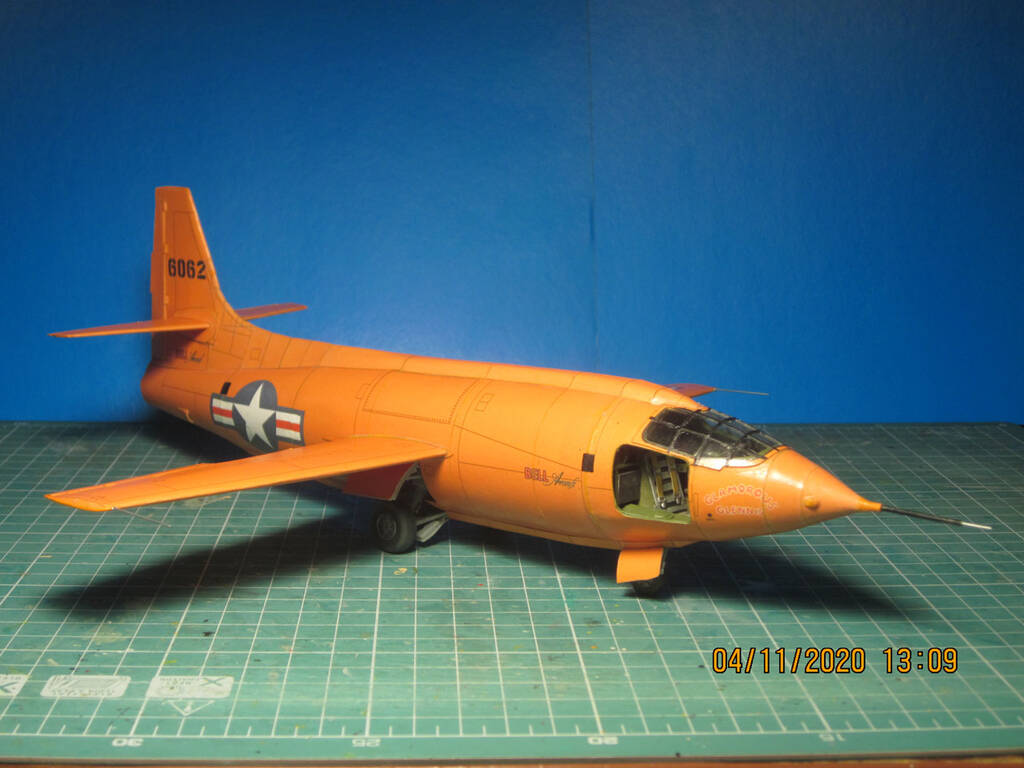

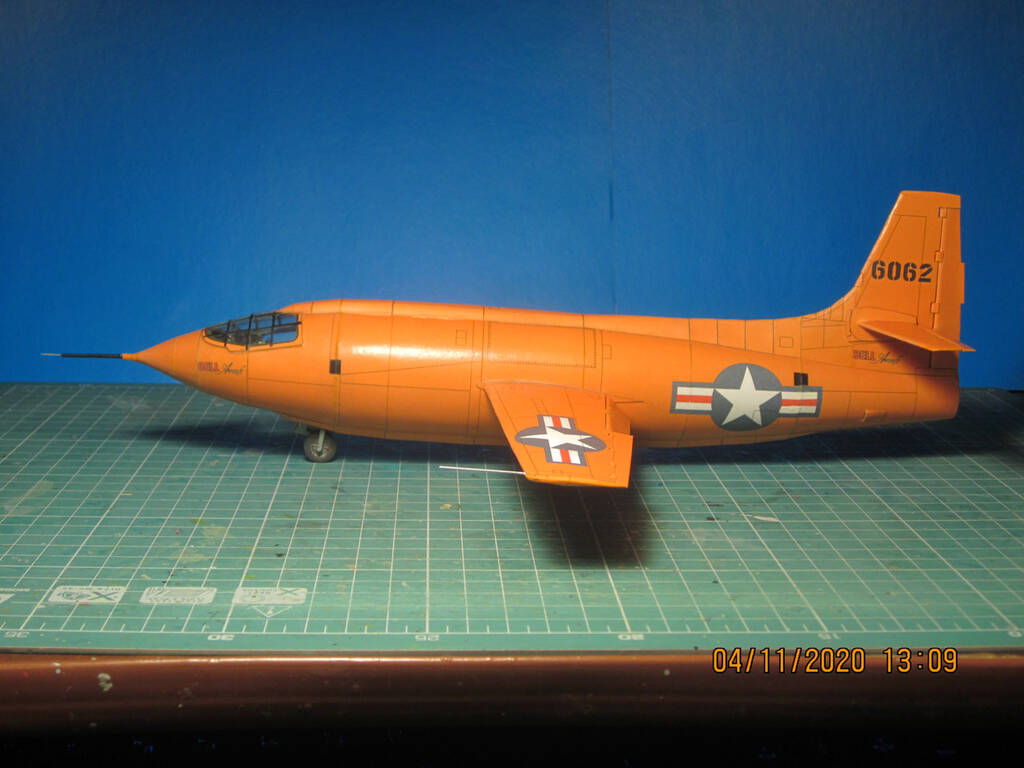

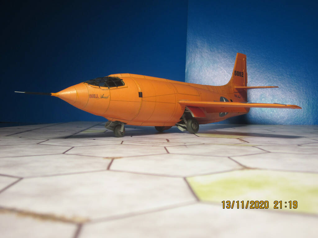

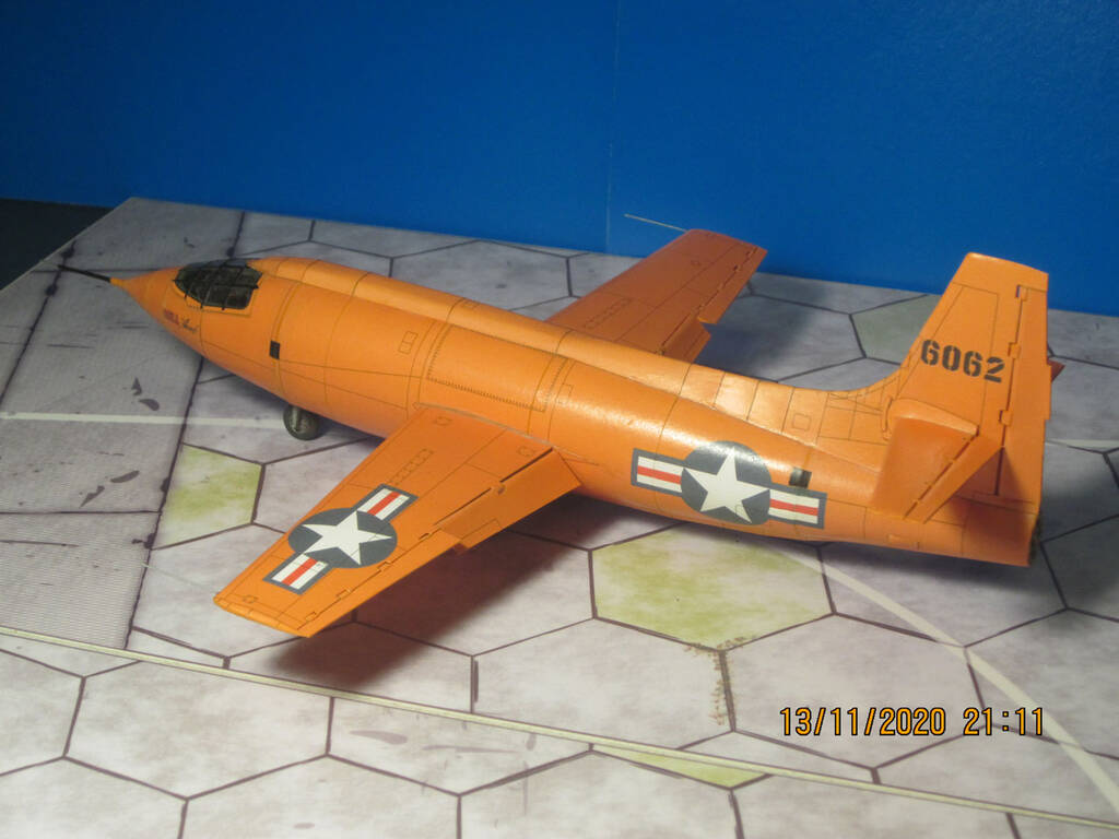

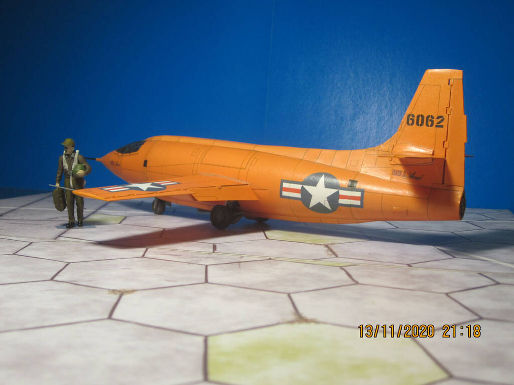

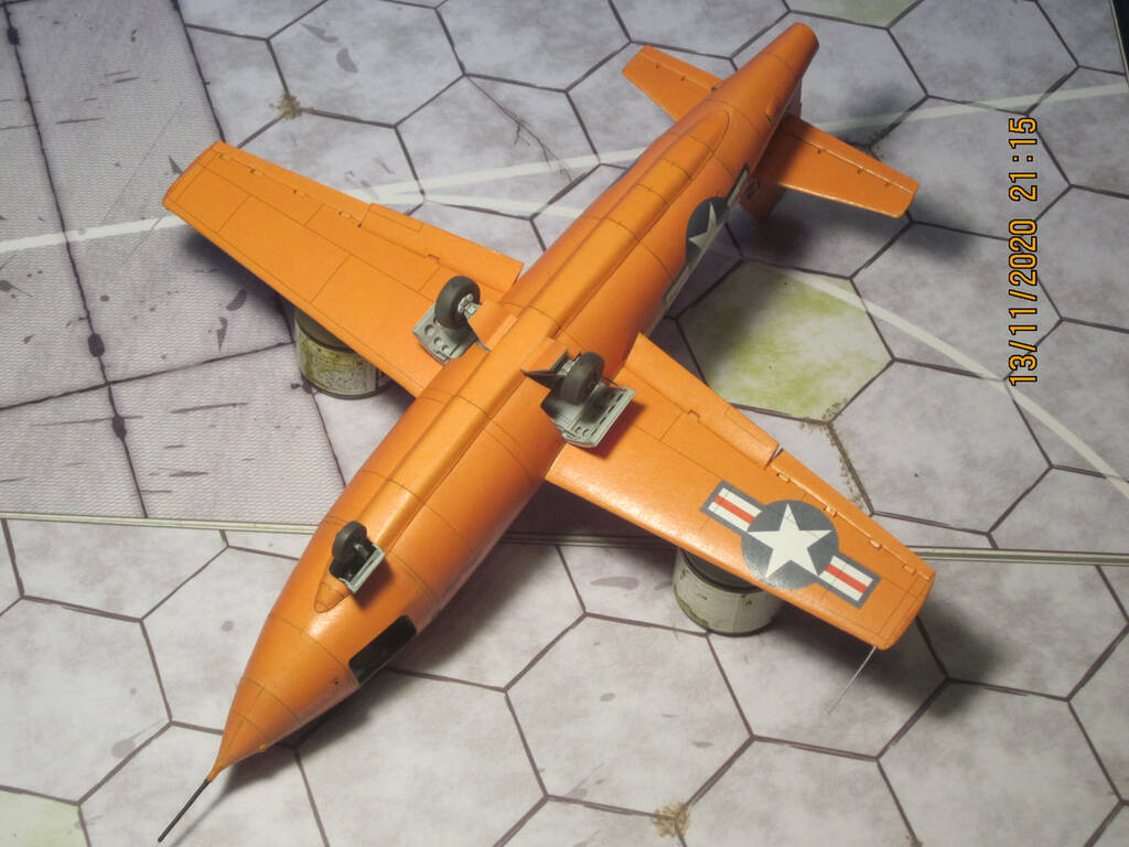

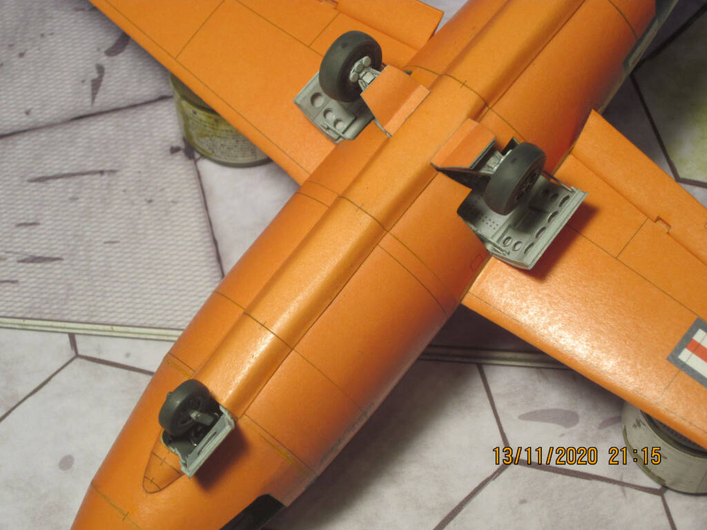

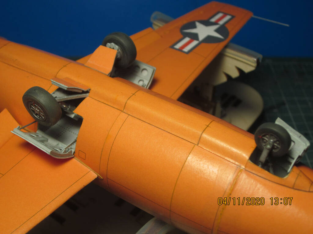

Ну вот,встали на ноги.

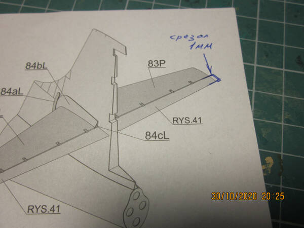

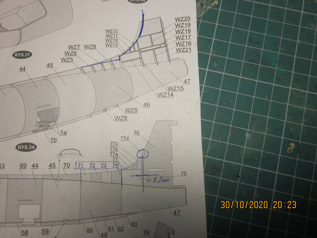

С передней стойкой проблем не было,разве что створку пришлось укоротить на 1 мм,длинная.

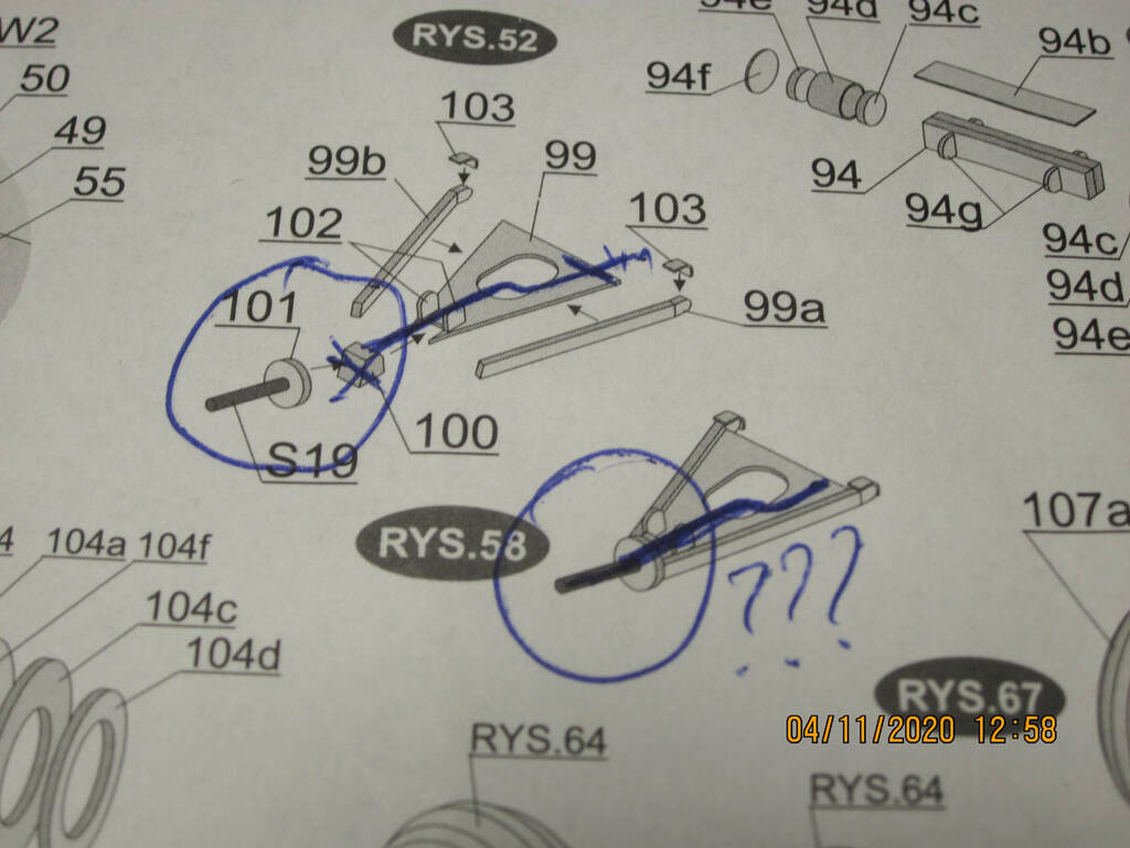

А вот в основных сделал небольшое усовершенствование.Дело в том,что крепление оси к стойке очень хлипкое.Это видно на фото.Учитывая довольно немаленький вес модели из-за груза в носу для такого размера,эти стойки разъедутся почти сразу же.Поэтому по верхней части опоры из бумаги решил проложить проволоку 0,75 мм одновременно сделав ее и осью колеса.Теперь вес опирается на всю стойку и держит мертво.Колеса точно не сложатся.И эту проволку совсем не видно,как ни крути модель.Проволку приклеил суперклеем и покрасил в цвет стоек.Сами стойки немного затонировал тамиевской смывкой.Все отверстия в створках вырезал,так они гораздо лучше смотрятся,чем нарисованные черные круги.
С самими колесами меня ждал сюрприз.Ковыряясь в колесных закромах наткнулся на колеса от ГПМовского F-104,который я в свое время благополучно запорол.  Очень мне их размер показался знакомым,и решил я примерить к ИКСу.
И о чудо!!!Они подошли,и по диаметру,и по ширине,и даже по рисунку на дисках!!!Это было замечательно,потому что журнальные собираются как-то мудрено  ...Бутерброд из картонных колец,и потом оклейка его тонкими полосками бумаги...А значит потом шлифовка,покраска...Гемор.Рад,что нашел готовые дутики.

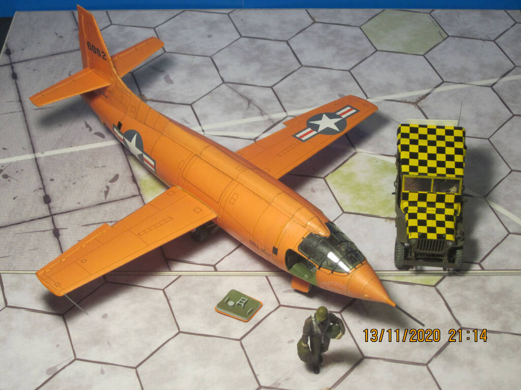

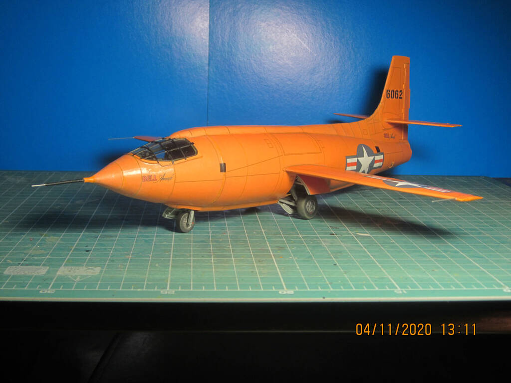

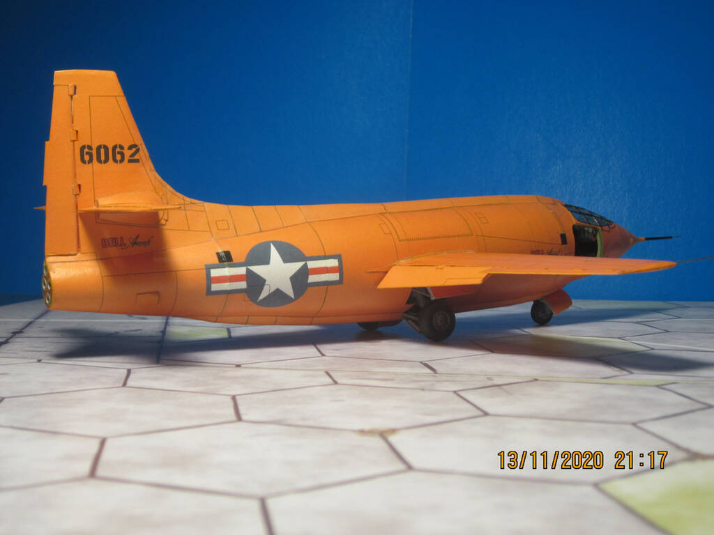

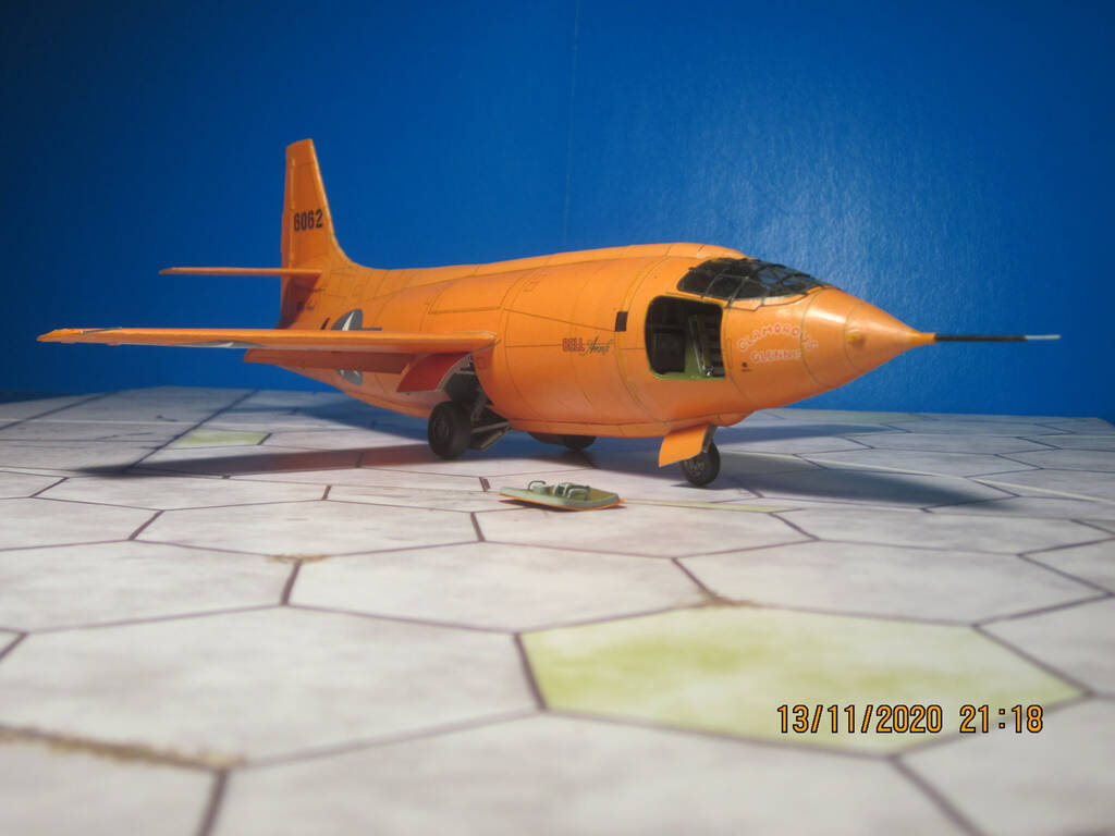

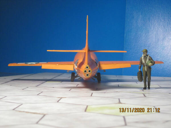

Ну а далее установил на свои места шасси,створки, и ка-то незаметно для себя сделал закрылки,дверцу,ПВД,и две антенны на крыльях...
Блин,ВСЕ!!!!Модель готова!!!
Финальные фото будут чуть позже.
Хочу сделать один небольшой пластиковый доп,какой не скажу,думаю вам понравиться,а потом уже все сфоткаю.Попробую сделать побыстрее.
Ну а пока вот( на крайнем фото с Мустангом,чтобы представляли размер морковки).

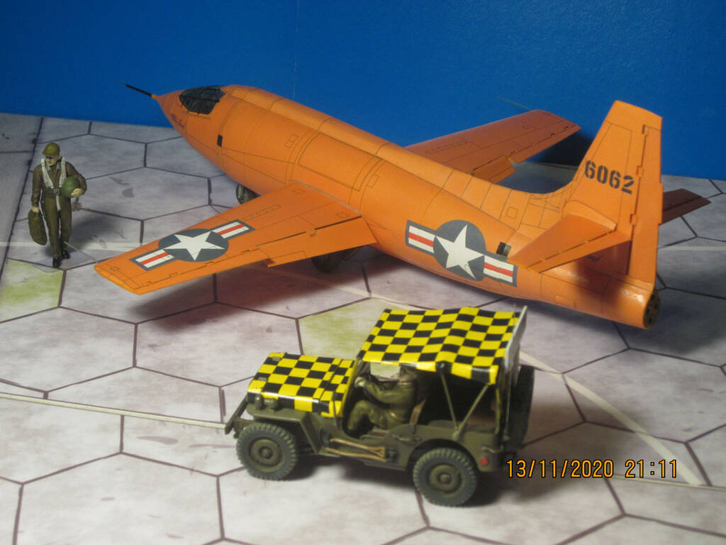

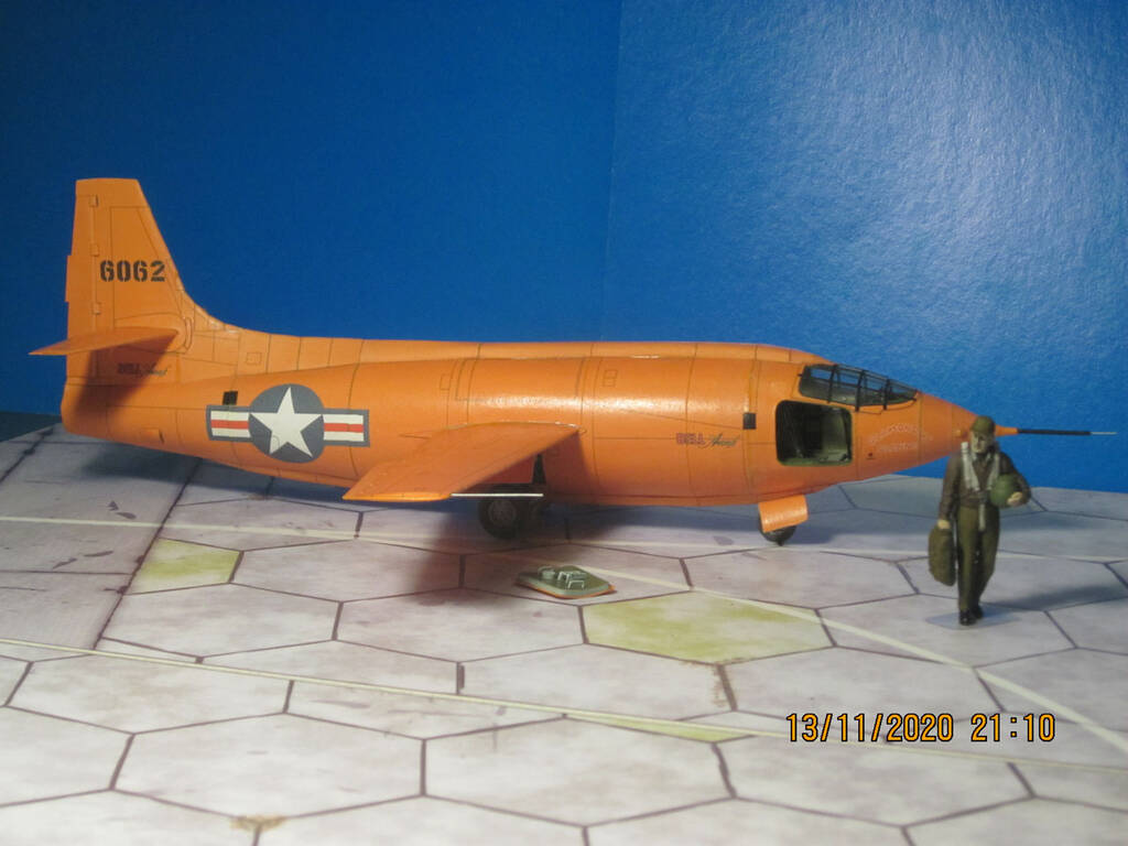

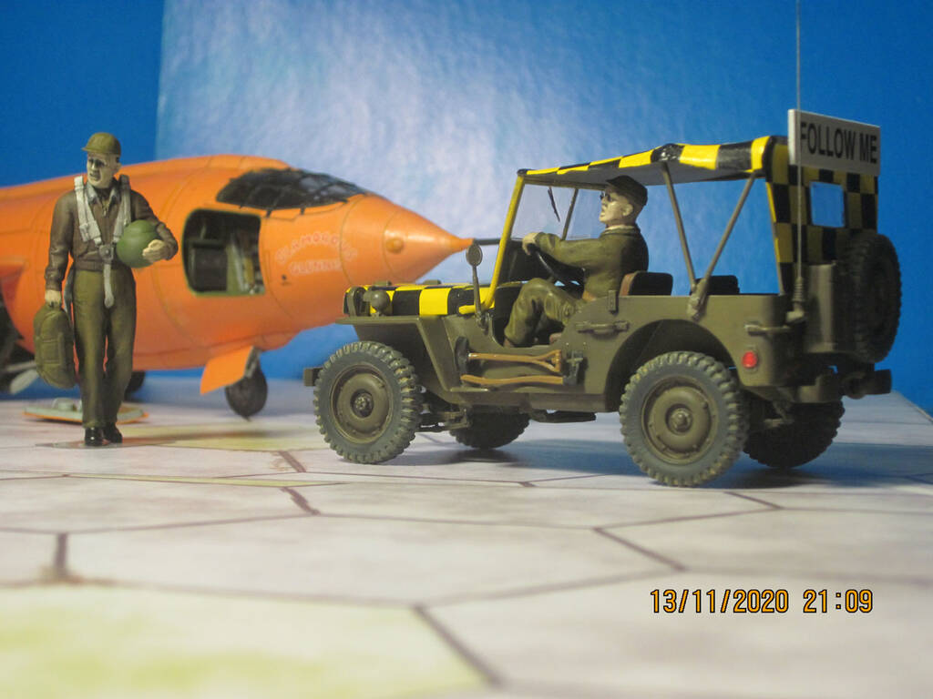

Всем привет!!!
Юра,спасибо!!!

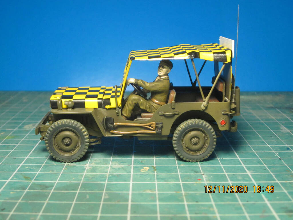

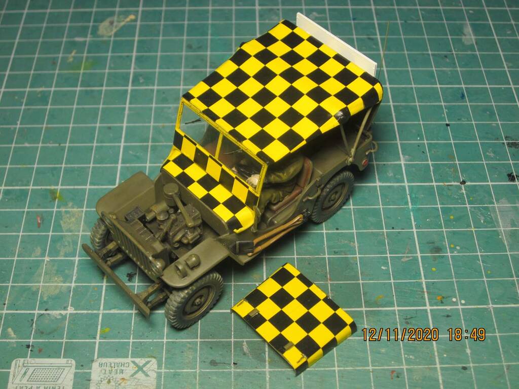

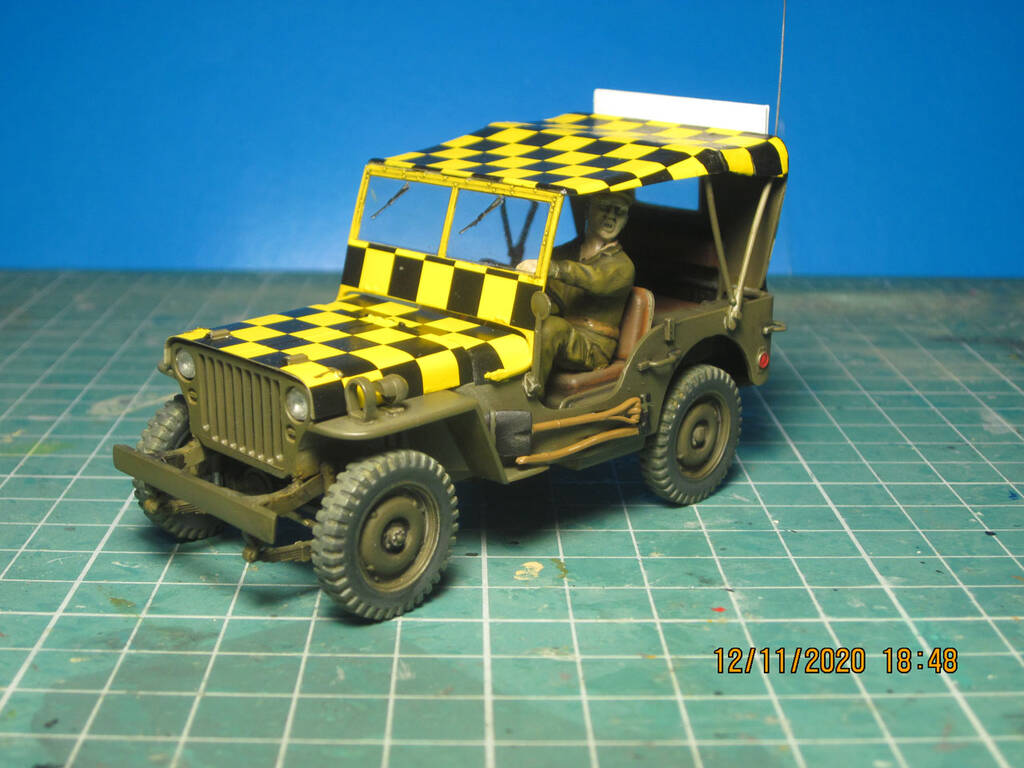

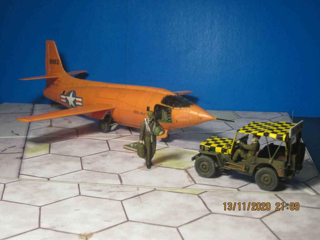

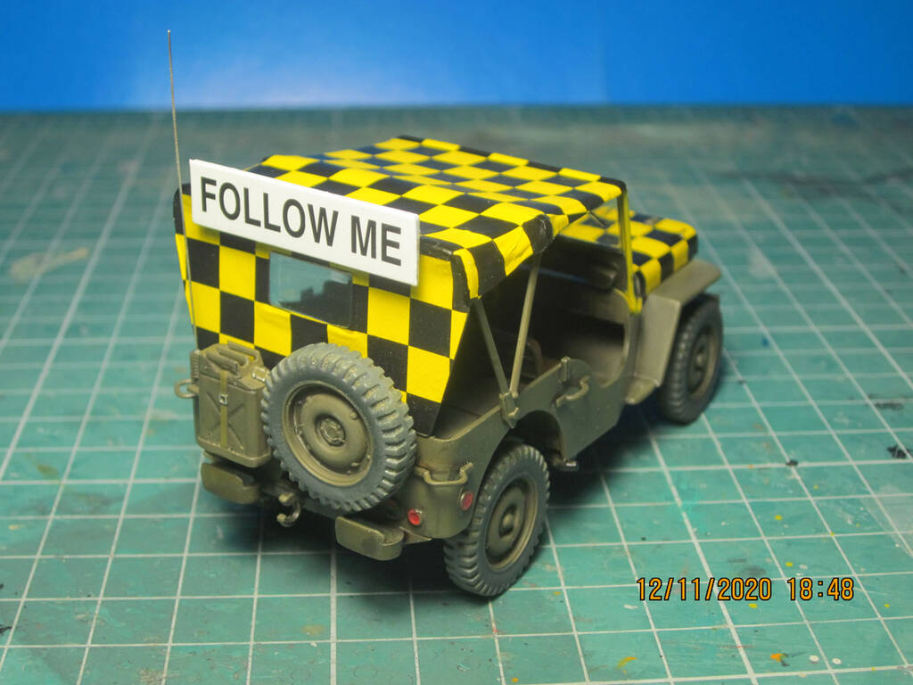

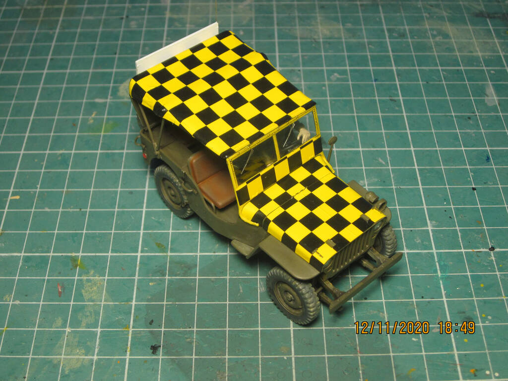

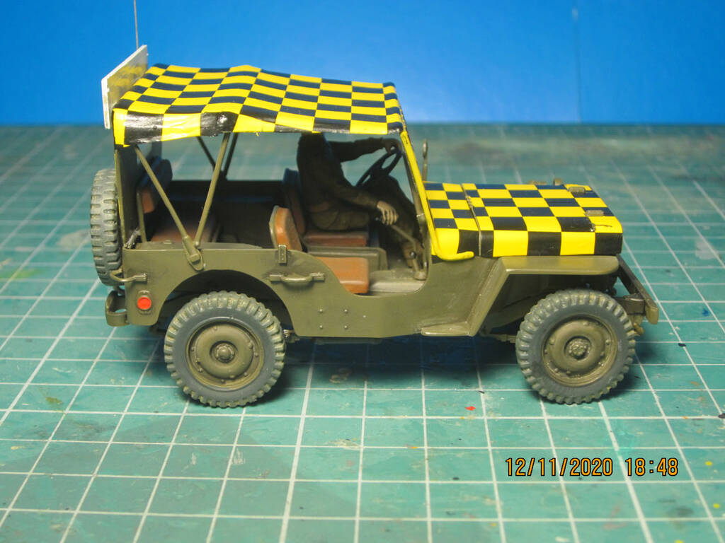

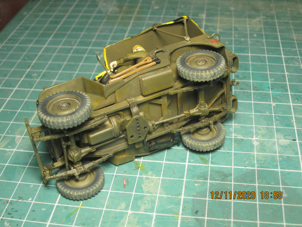

Ну вот наконец-то сделал тот самый пластиковый доп,о котором писал ранее.
На самом деле это обычный Виллис аэродромной службы.
Купил я его еще во времена сборки Б-17,и хотел поставить к нему в диораму.Но вот сделать поленился :oops: ,и машинка так и осталась в коробке в шкафу.
Не знаю,сделал бы я ее вообще,но,когда делал Х-1,то смотрел периодически кадры кинохроники с этим самолетом(а их в сети предостаточно).И случайно увидел,как точно такая же машинка буксирует этот самолет по аэродрому.Вот тут я и вспомнил,что у меня она есть.Решение было принято сразу,и после не очень долгих манипуляций с надфилем,грунтовкой и красками,у меня появился вот такой забавный пестренький аэродромный Виллис.
Фото с самолетом буду делать в воскресенье,раньше не получается. :cry:
Ну а пока вот:
http://upforme.ru/uploads/001a/e9/40/29/t228576.jpg
http://upforme.ru/uploads/001a/e9/40/29/t798295.jpg
http://upforme.ru/uploads/001a/e9/40/29/t758158.jpg
http://upforme.ru/uploads/001a/e9/40/29/t364755.jpg
http://upforme.ru/uploads/001a/e9/40/29/t154631.jpg
http://upforme.ru/uploads/001a/e9/40/29/t554639.jpg
http://upforme.ru/uploads/001a/e9/40/29/t545112.jpg
http://upforme.ru/uploads/001a/e9/40/29/t51955.jpg

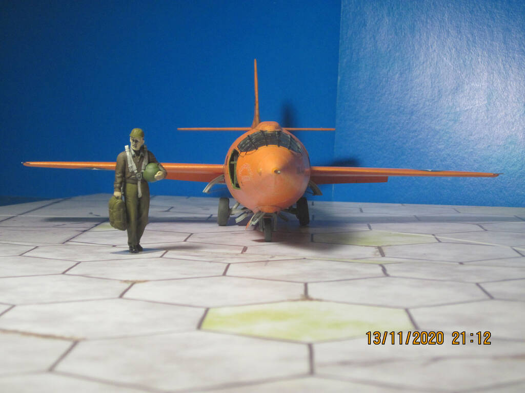

Всем привет!!!
Решил не ждать до воскресенья,погода плохая,в квартире днем освещение все равно никакое.
Поэтому придя с работы решил,что тему надо завершать сегодня.
По самой модели могу сказать,что она интересная и не сложная.Да,косяки есть,как разработки,так и мои,к сожалению...Грешен... :blush: О косяках разработки вроде написал.
Сборочных схем много,все понятные.Бумага хорошая,печать без смещений и разнотона.
Спасибо всем,кто следил за темой!!!
Итак хочу представить вашему вниманию:
Американский экспериментальный самолет с ЖРД BEll X-1,первый самолет в истории авиации превысивший скорость звука в горизонтальном полете 14 октября 1947 года.Пилот:летчик-испытатель капитан Чарльз Элвуд Йегер.
http://upforme.ru/uploads/001a/e9/40/29/t501767.jpg
http://upforme.ru/uploads/001a/e9/40/29/t648241.jpg
http://upforme.ru/uploads/001a/e9/40/29/t554148.jpg
http://upforme.ru/uploads/001a/e9/40/29/t987225.jpg
http://upforme.ru/uploads/001a/e9/40/29/t923316.jpg
http://upforme.ru/uploads/001a/e9/40/29/t649724.jpg
http://upforme.ru/uploads/001a/e9/40/29/t81583.jpg
http://upforme.ru/uploads/001a/e9/40/29/t842511.jpg
http://upforme.ru/uploads/001a/e9/40/29/t387866.jpg
http://upforme.ru/uploads/001a/e9/40/29/t610913.jpg
http://upforme.ru/uploads/001a/e9/40/29/t440311.jpg
http://upforme.ru/uploads/001a/e9/40/29/t572875.jpg
http://upforme.ru/uploads/001a/e9/40/29/t65992.jpg
http://upforme.ru/uploads/001a/e9/40/29/t245136.jpg
http://upforme.ru/uploads/001a/e9/40/29/t947892.jpg
http://upforme.ru/uploads/001a/e9/40/29/t863859.jpg
До встречи в следующих проектах. :flag:
ЗДОРОВО! Молодец!
Братух как всегда изумительно !!! Морковка просто супер !!!
Павел,Юра,спасибо большое!!!
