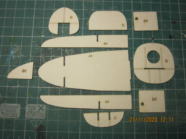

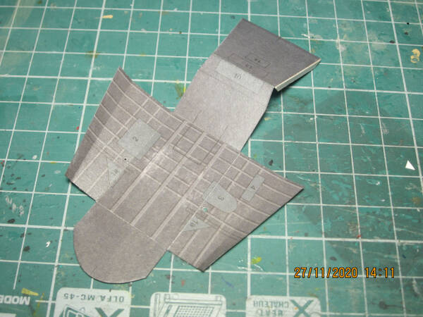

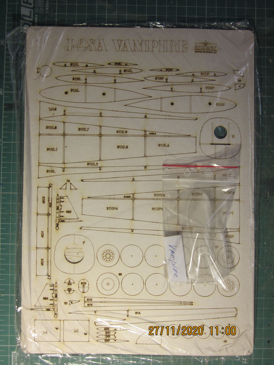

На старте имеем журнал,лазерную резку каркаса и фонарь кабины пилота.
http://upforme.ru/uploads/001a/e9/40/29/t295914.jpg
http://upforme.ru/uploads/001a/e9/40/29/t282908.jpg

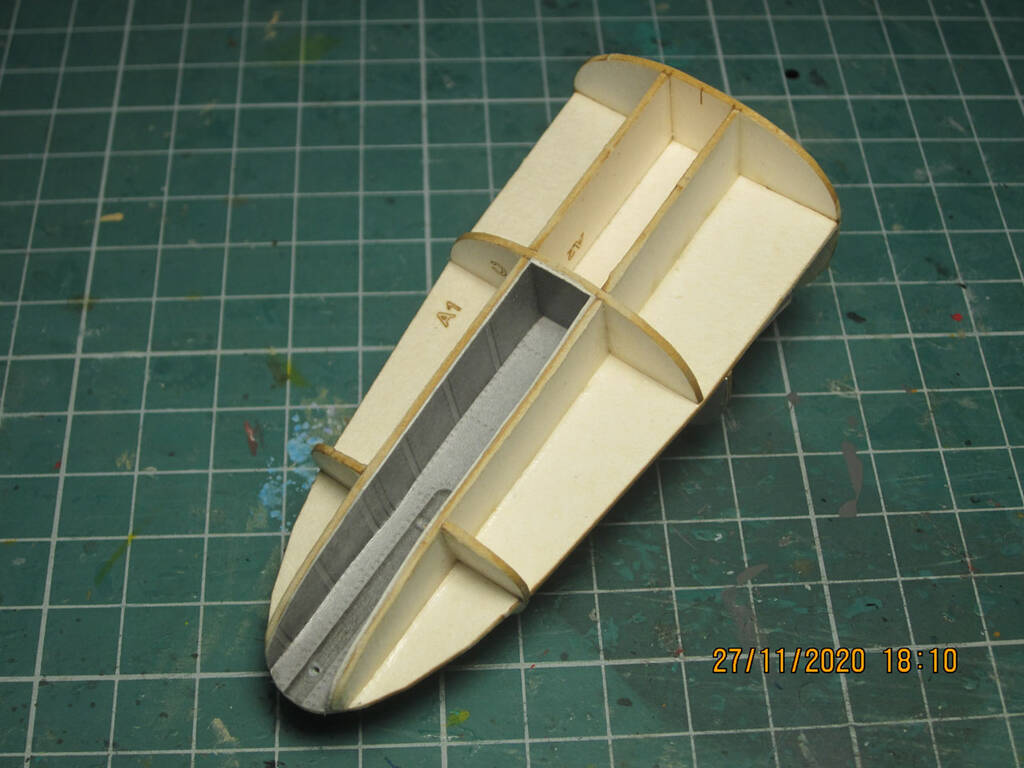

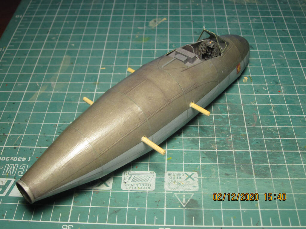

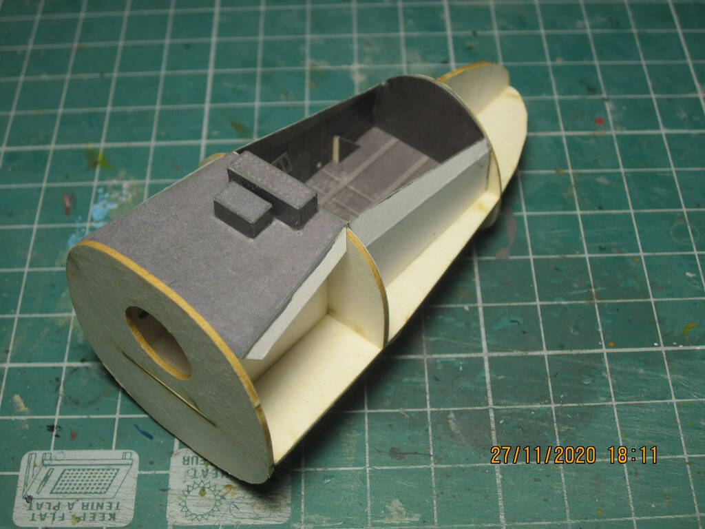

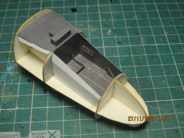

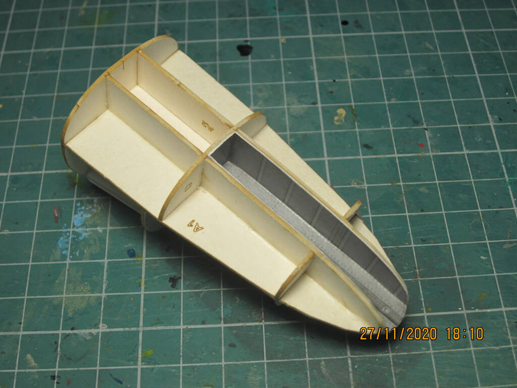

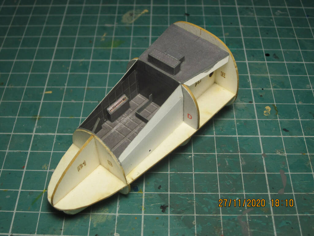

Ну и чтобы не затягивать начал потихоньку.

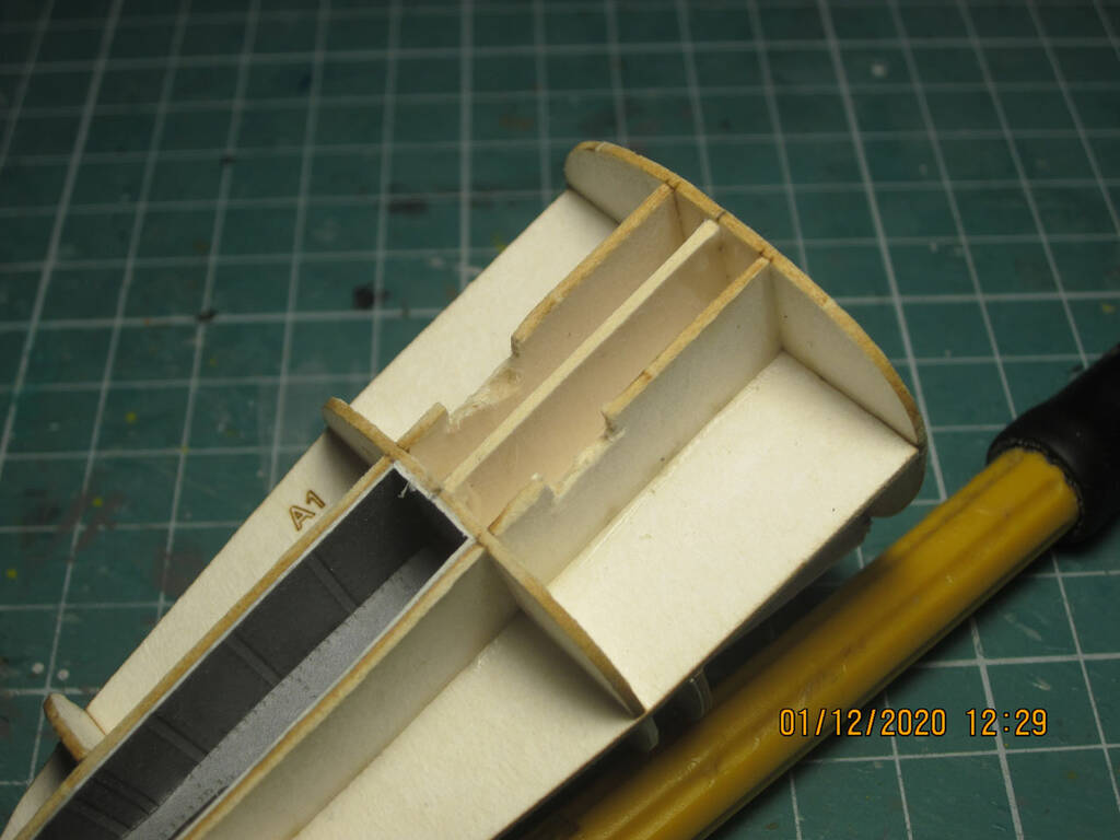

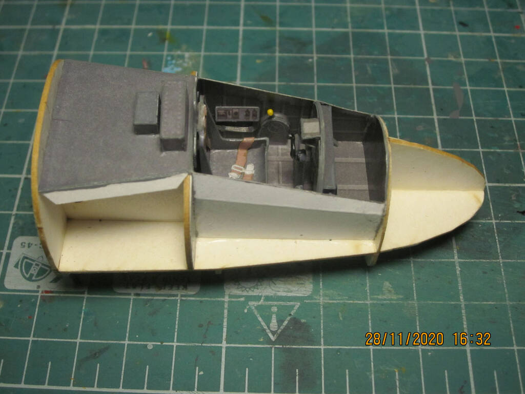

Собрал передней части фюзеляжа,оклеил нишу передней стойки шасси(в журнале ниша нарисована на деталях каркаса,но так как использовал резку,то просто вырезал окрашенные части и установил на свои места).Далее собрал ванну кабины пилота,и вклеил ее на свое место.Чтобы она нормально встала,с переднего шпангоута "B"пришлось срезать 0,3 мм толщины.После этого все встало на место.думаю это не критично.И сделал подставку под кресло(в первой модификации оно было не катапультное)И пару пультов по бокам и пару за кабиной.Кабинка в модели простенькая(она и в реале была такой),дорабатывать наверное не буду,она почти вся закроется обшивкой.Так же,как и передняя ниша.
Идем дальше.

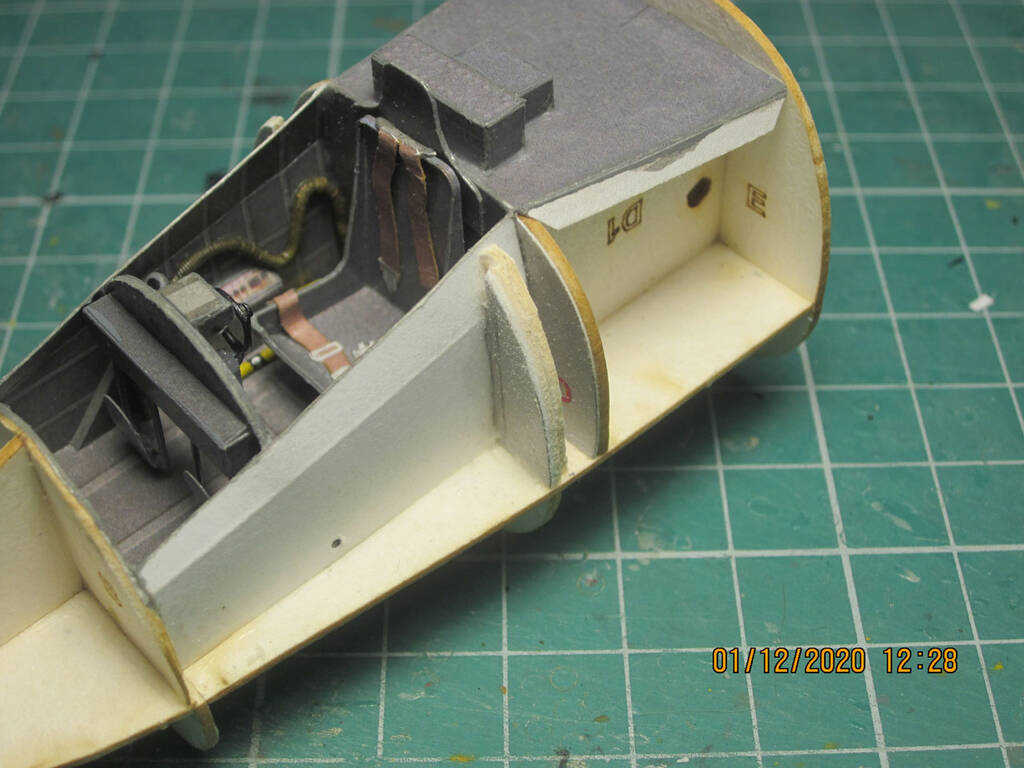

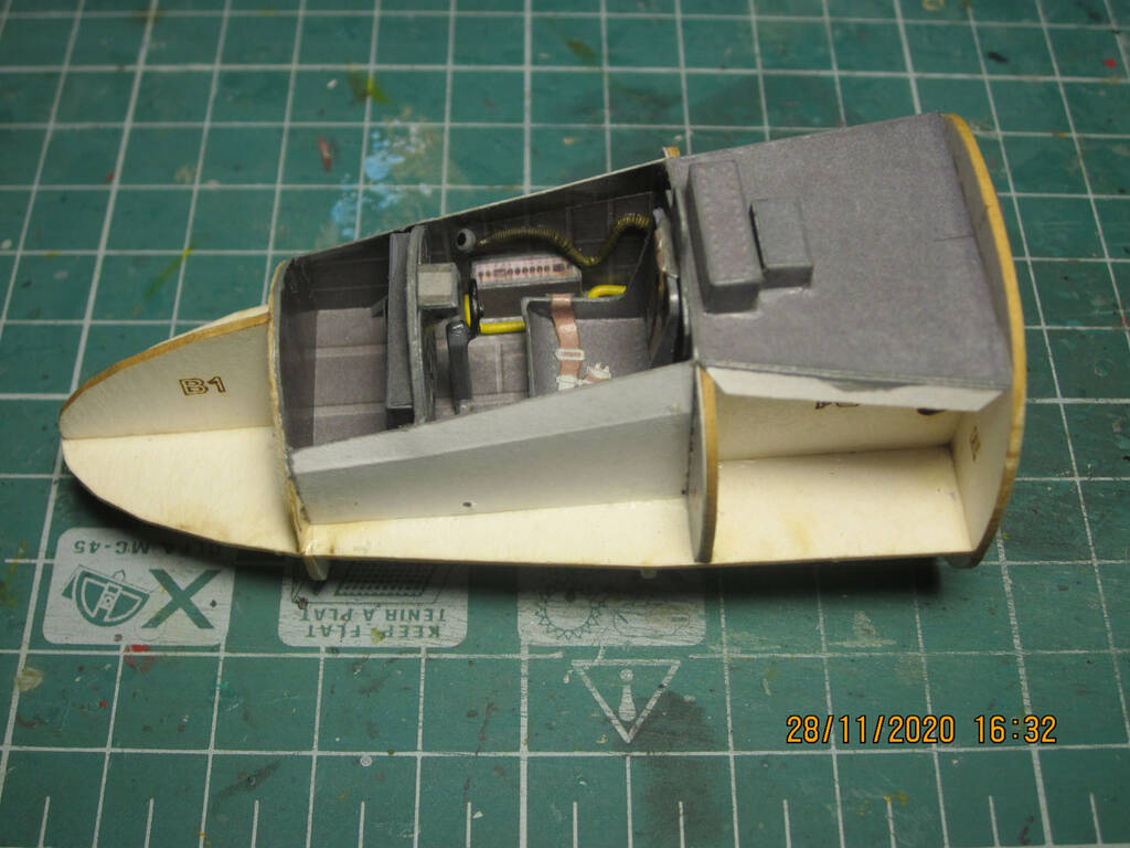

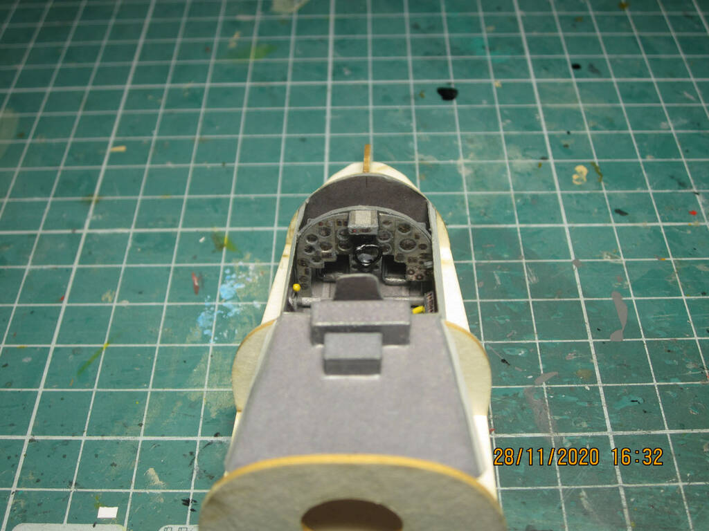

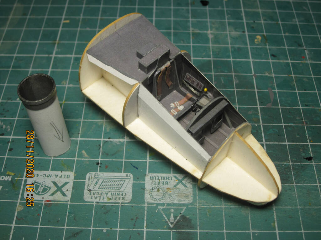

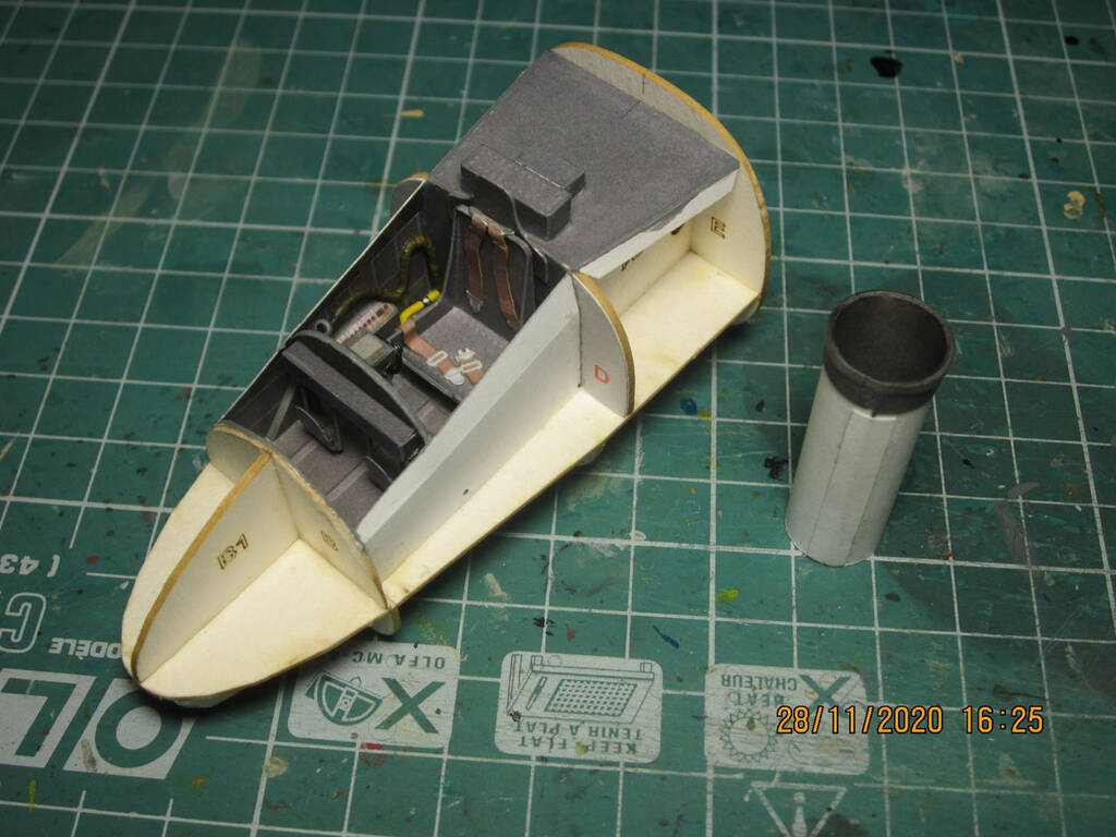

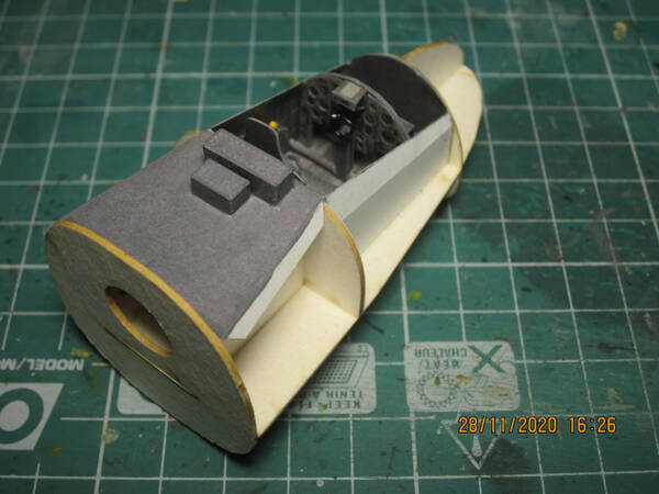

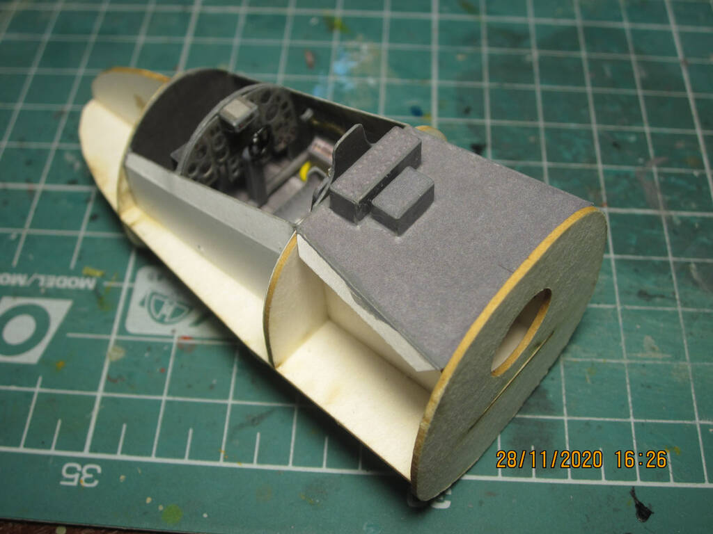

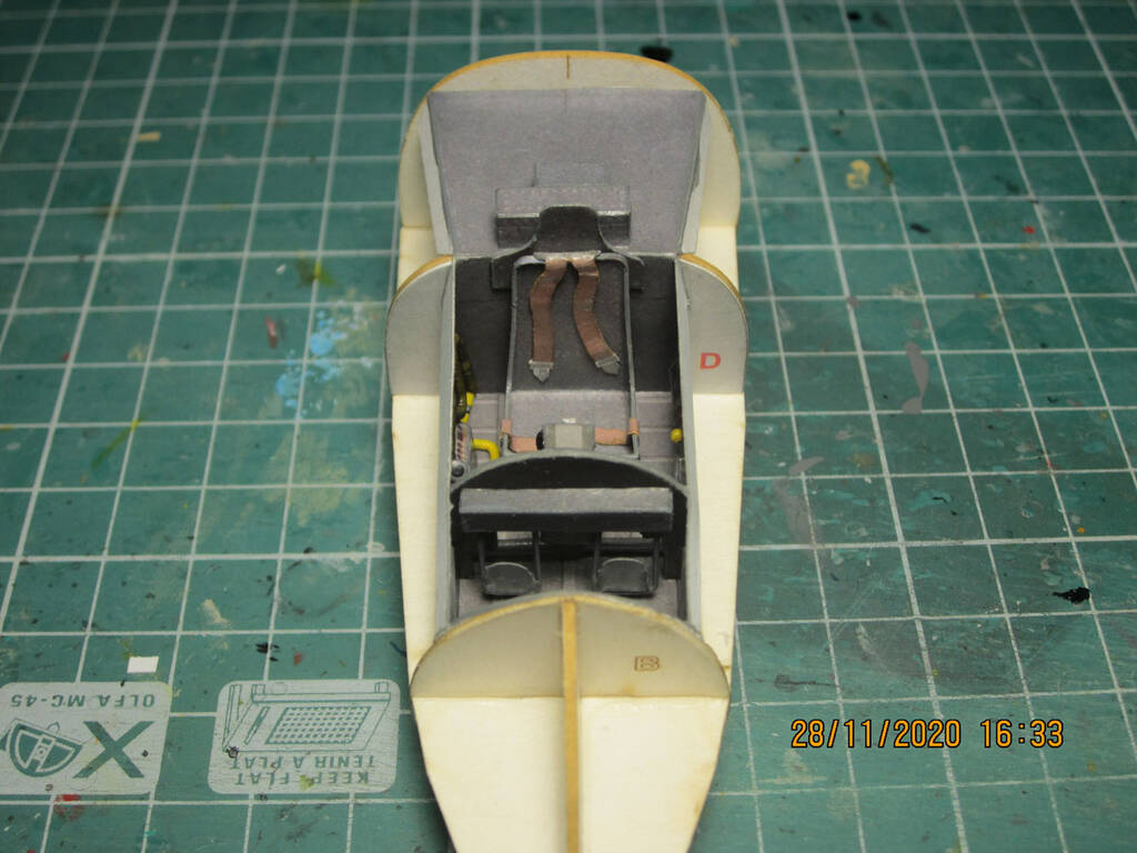

Ну а за сегодня удалось доделать кабину пилота.
Все же не удержался и сделал немного трубочек и проводов и справа на борту сделал шланг кислородной маски. :oops:
Видно их не сильно,но не страшно,главное они есть.
Так же свернул трубку сопла двигателя.
Начинаю подготовку к примерке мундира.

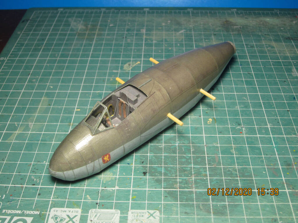

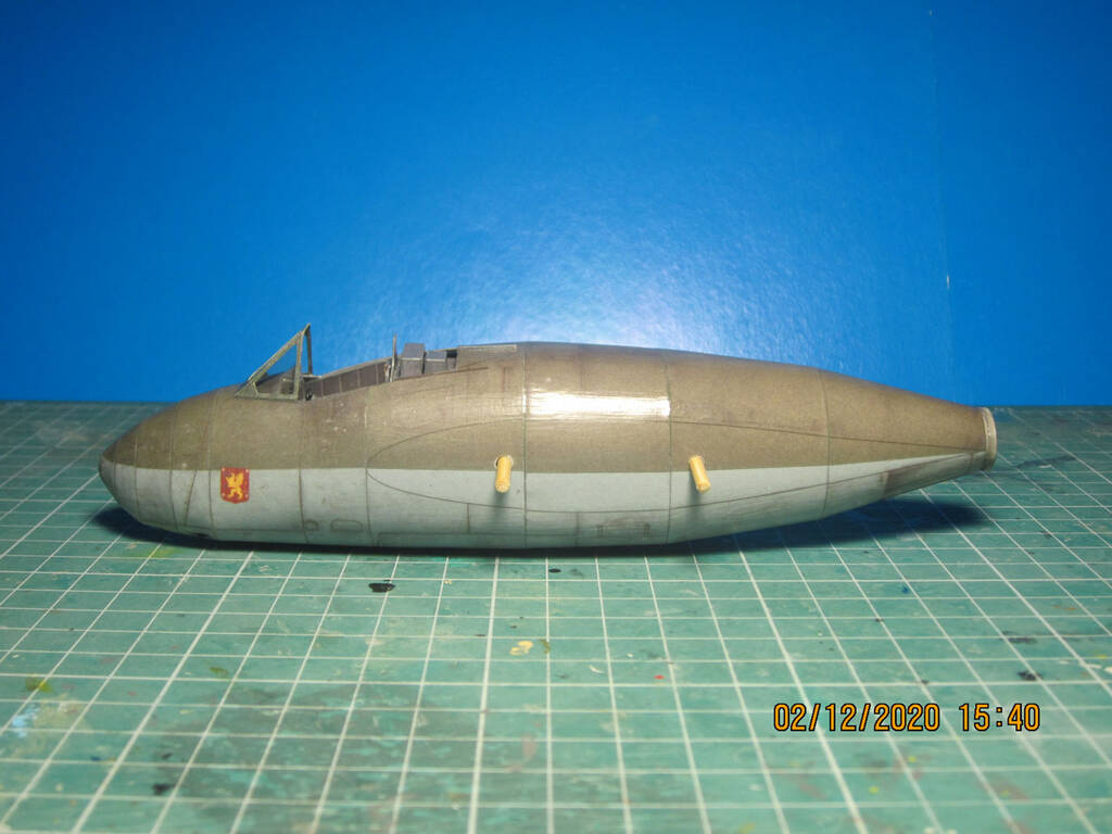

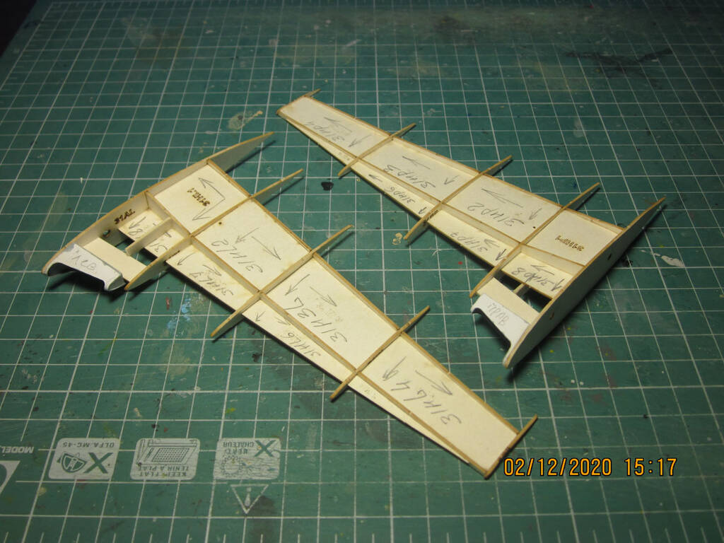

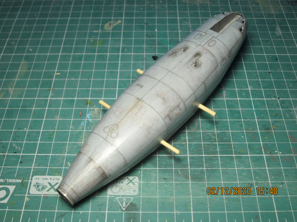

Всем привет!!!
Пора немного обновиться.

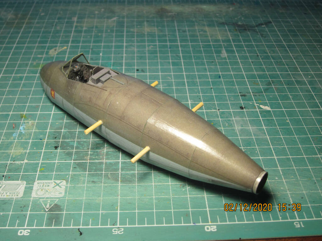

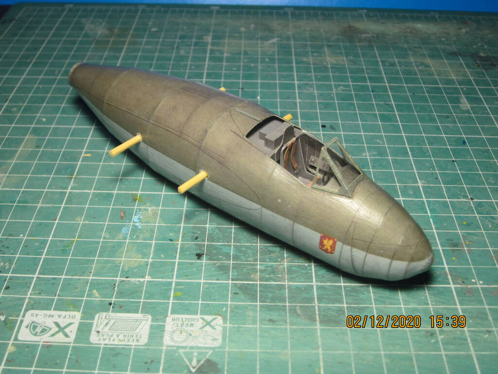

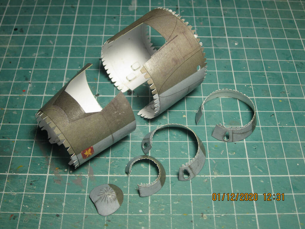

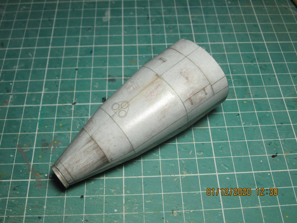

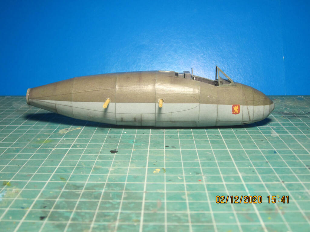

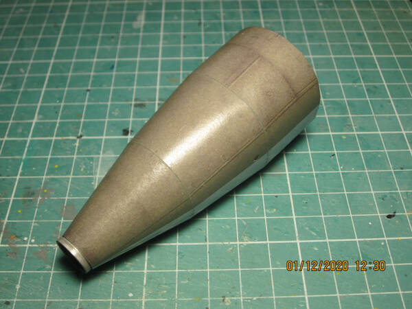

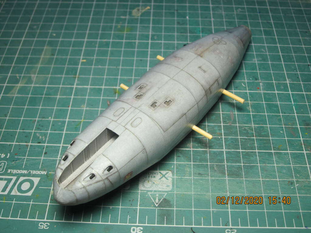

Сделал фюзеляж.
Хвостовую часть собрал чулком,с ней проблем не было,все подошло.Правда на макро получились жуткие стыки,в реале они не так страшно выглядят.
С носовой частью пришлось повозиться.
Секция за кабиной(на фото не склеена)при сборке носа чулком не налезла бы на каркас.
Первое решение было ее не склеивать сразу ,а натянуть на свое место и затем уже склеить.После присоединить остальные секции носа.И заднюю часть.
Для этого добавил на каркас дополнительные небольшие шпангоуты по бокам,и небольшую вставку внизу.чтобы не промять при монтаже.Кроме того сделал небольшие вырезы в нижней части каркаса,под отверстия для выброса гильз.Они как раз располагаются точно по продольным шпангоутам.
Но потом пришло гораздо более простое решение.Склеить эту секцию по нижней части,как дается в журнале,а верх разрезать.После этого она спокойно стала становиться на свое место без помех.После установки верх так же заклеивается.
С самим носом тоже пришлось повозиться.Он имеет округлую форму,и пока его отформовал обматюгался.Секции тонкие,хотелось сделать,чтобы швы не выступали.И все равно не получилось,как хотелось.Бумага натягивается в нижней части,и характерный круглый нос ну никак не получился. :cry: Хотя формовал,как мог.Там,правда будет створка,она немного все закроет.
Чтобы хоть как-то ровно получилось,подкрашивал,покрывал еще лаком,короче шаманил,как мог.
В реале все выглядит не так страшно,как на фотках.
Далее сделал прицел и козырек фонаря кабины.
В итоге получился вот такой полузелеый корнишон.
Теперь пора вставать на крыло.
Каркас уже готов вместе с нишами и воздухозаборниками.
Примерил-на птеродактиля какого-то похож.
Ну да ладно.На очереди обшивка крыла.

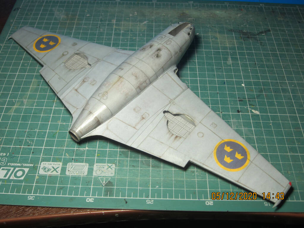

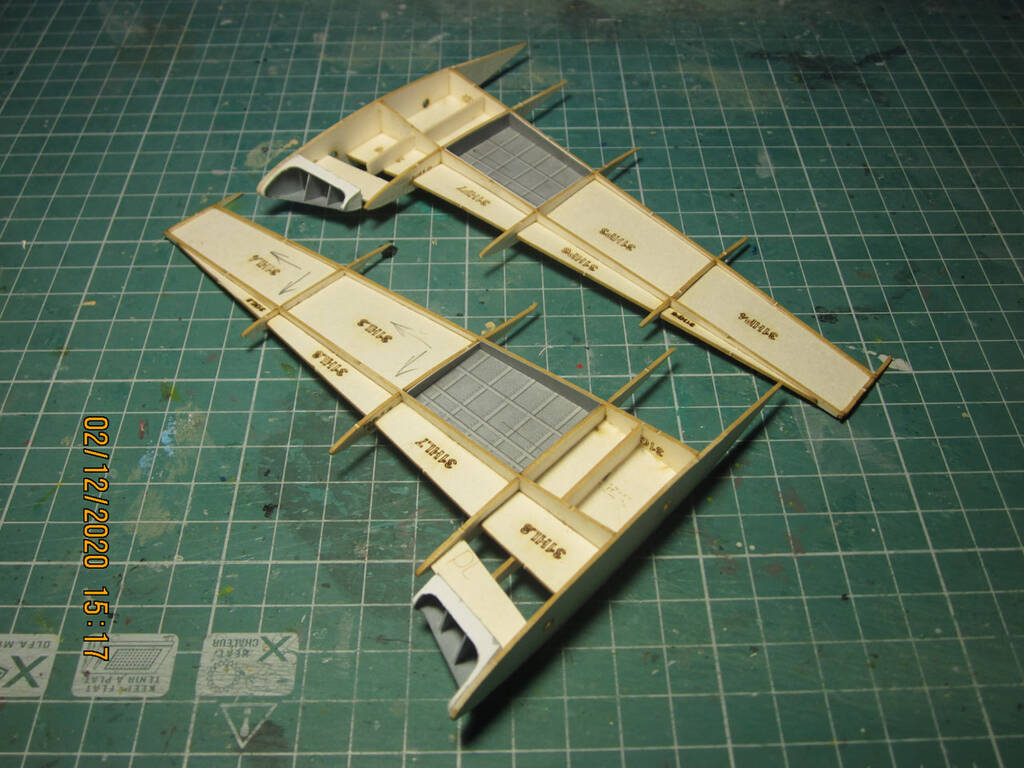

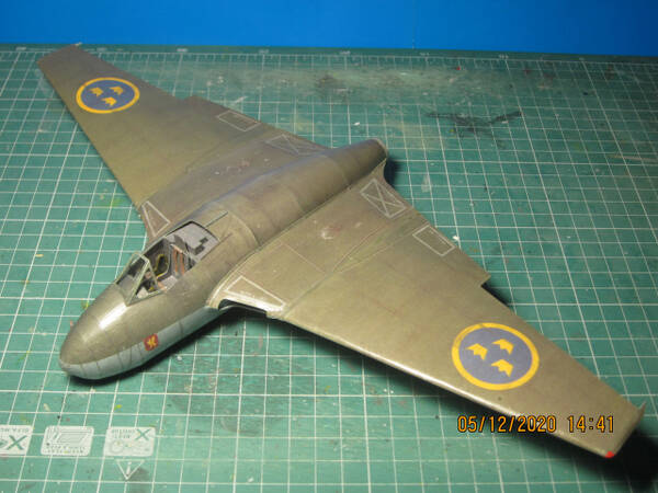

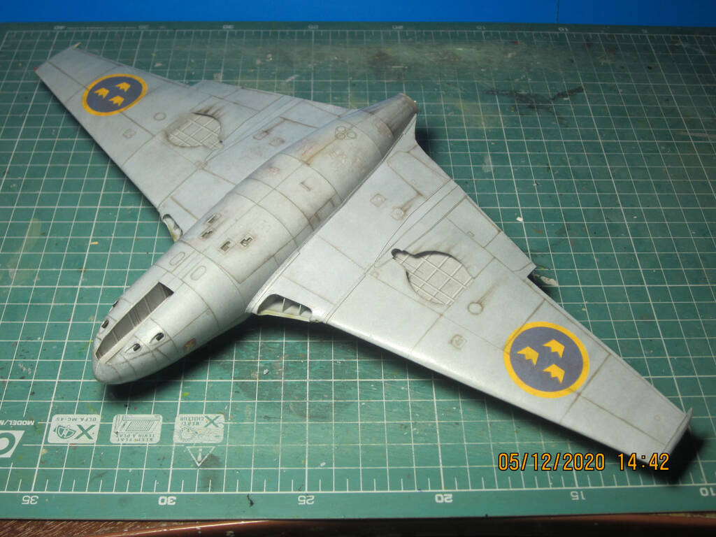

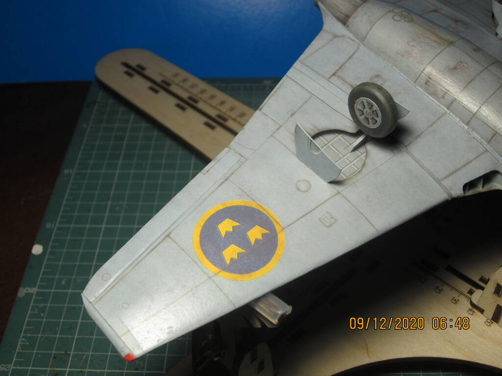

Всем привет!!!
Немного обновлюсь.

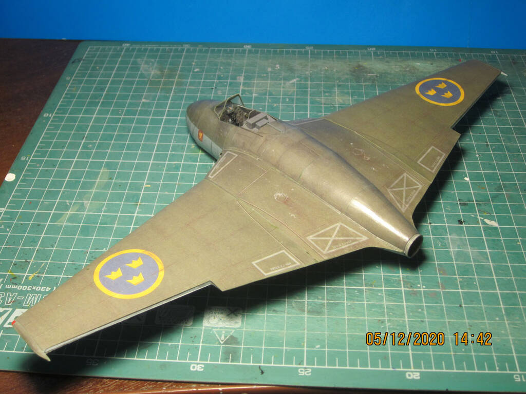

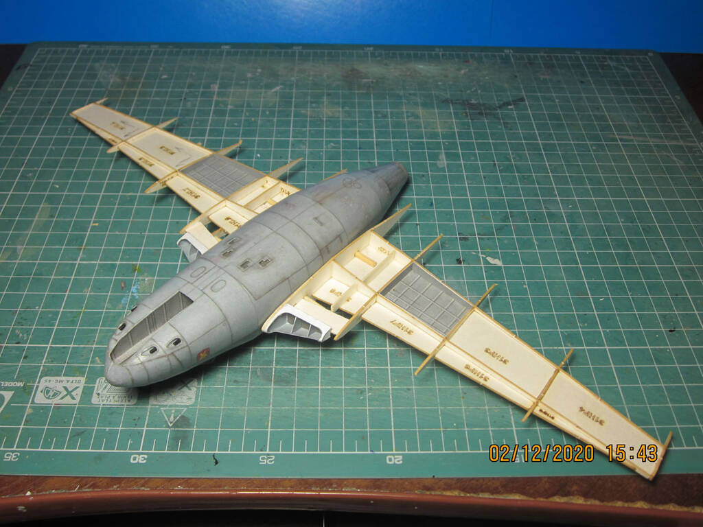

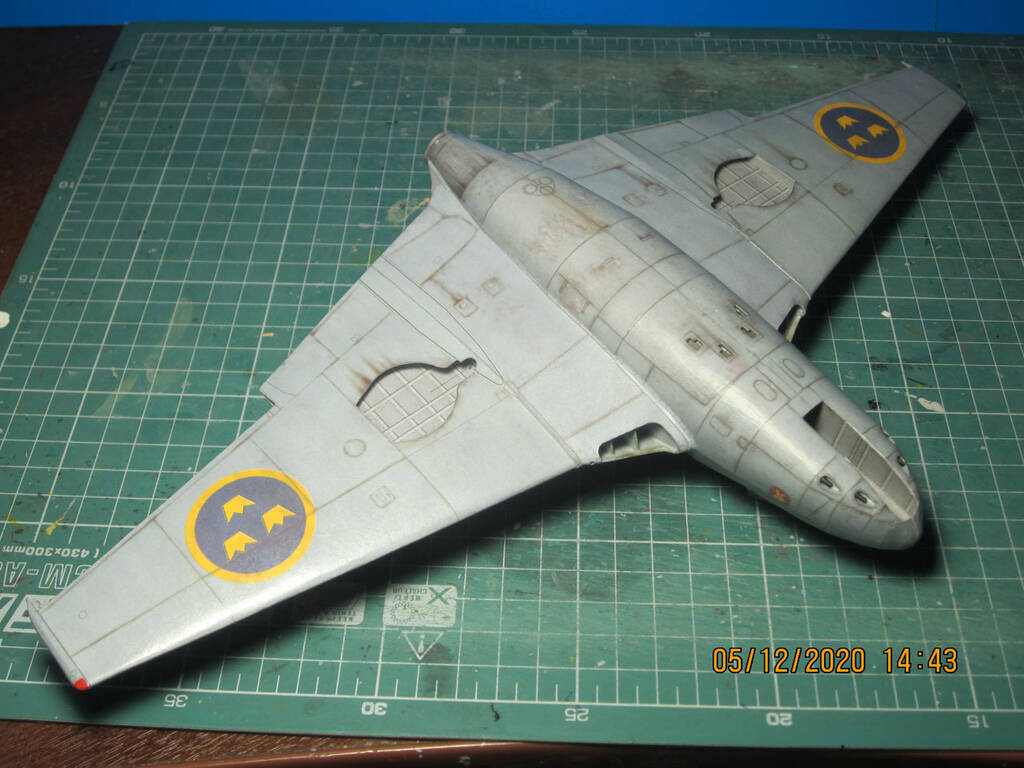

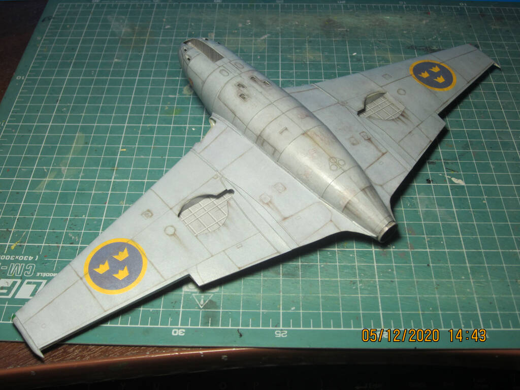

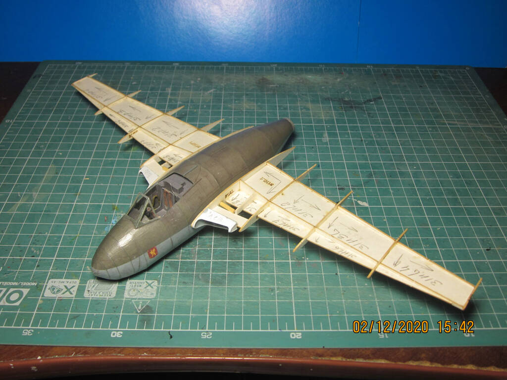

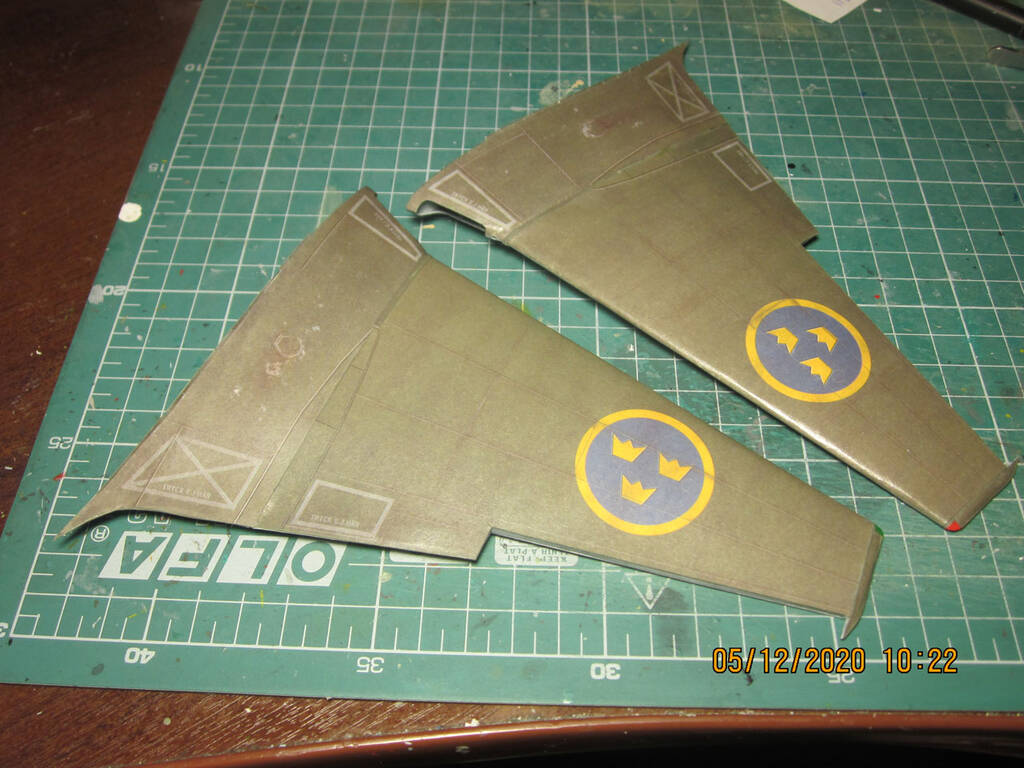

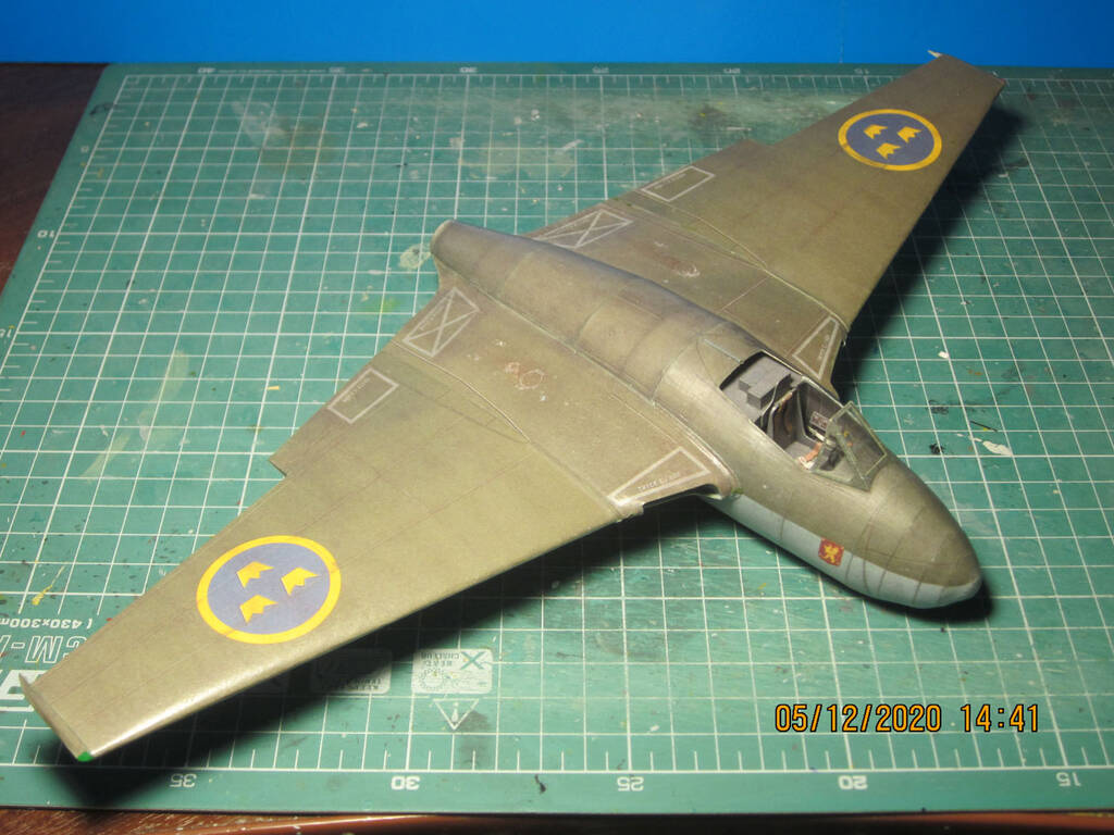

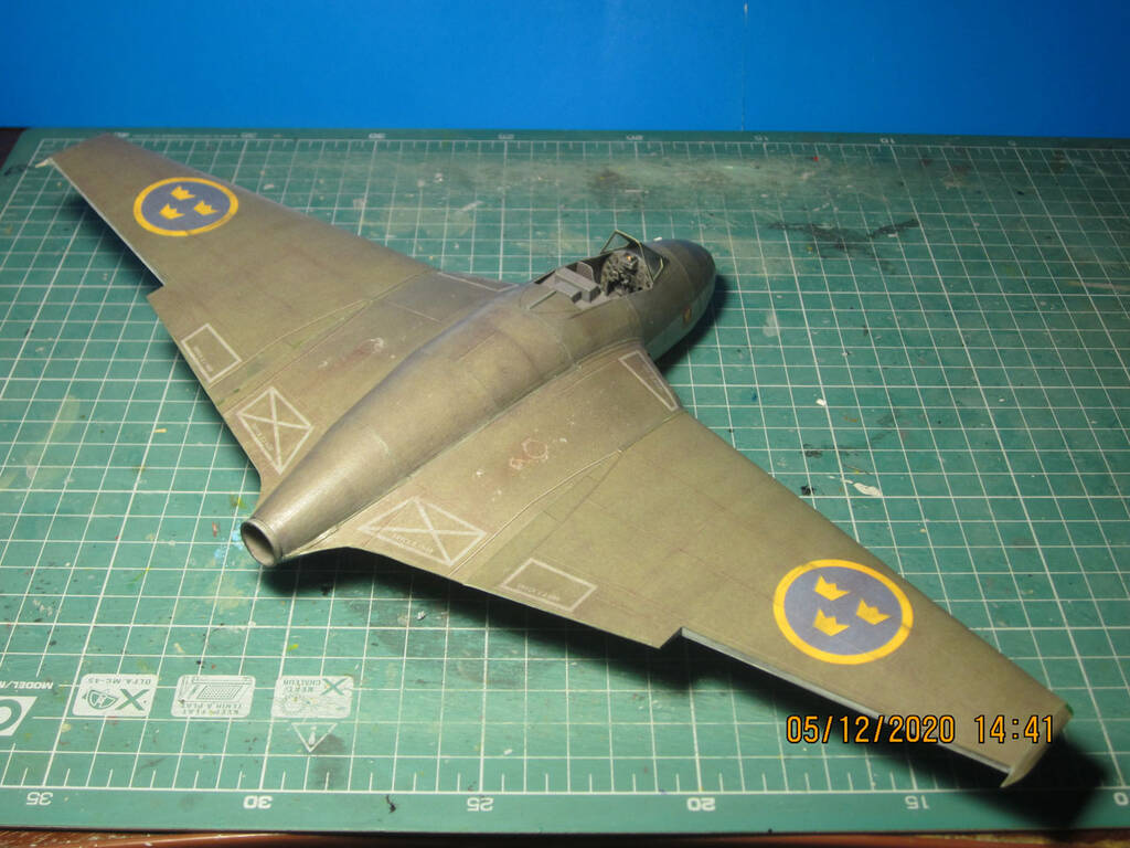

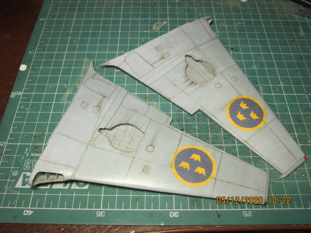

Встали на крыло.
При сборке переднюю кромку,прилегающую к фюзеляжу пришлось разрезать по границе цвета и вырезать кусок примерно 3мм.Настолько она больше,чем надо. =-O Соответственно небольшой зализ этой части также урезал,только уже на 4мм.
Ниша так же не очень совпала со своим местом.Передняя ее часть заходит на каркас,чтобы убрать это пришлось каркас подгибать,хоть как-то,чтобы не видно было .При этом отверстие для крепления стойки также сделал новое(примерно на 1мм перенес вперед),старое спряталось под обшивкой.Чей косяк не знаю...Вроде все по феншую и схемам... На стык центроплана и консоли сделал небольшую накладку,стык там не очень...На фото конолей снизу можно увидеть насколько внутренняя обшивка воздухозаборника меньше наружней.И что интересно,судя по схемам так и задумано..В чем фишка не понял,но хотя бы заливку цветом сделали,пришлось красить.
Ну и при установке задняя кромка никак не захотела прилегать к фюзеляжу.Сделал небольшие накладки.
Короче,хотел перед Новым годом сделать что попроще,а нарвался снова на гемор...Слышал ранее,что модели этого автора косячные,ну вот,теперь убеждаюсь.
Ну да ладно,продолжаем.
Теперь будем вставать на маленькие ножки.

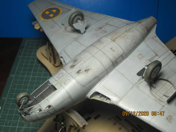

Встали на ножки.
Здесь тоже без фокусов не обошлось.
Сами стойки собрались без труда,они не сложные.На носовой створке держатели сделал сам(в журнале они даны схематично,да еще и с другой стороны).На дополнительных створках основного шасси добавил подкосы.
После чего примерил их и вклеил(на суперклей).А вот когда поставил колеса,то понял,что основные ноги длинные  Самолет стоит немного задрав вверх задницу,а в реале должен наоборот задрав немного нос.Пришлось,скрепя сердце с матюгами выдирать ноги(а держались они хорошо),не обошлось без поломок,но делать было нечего....
Ну и в итоге,чтобы подогнать стойки под нормальный размер,сверяясь с фото и схемами укоротил их аж на 6(!!!!)мм.После чего восстановил,все,что попортил,и приклеил их на свои места.
Теперь все в норме.Далее сделал элероны(с ними проблем не было).

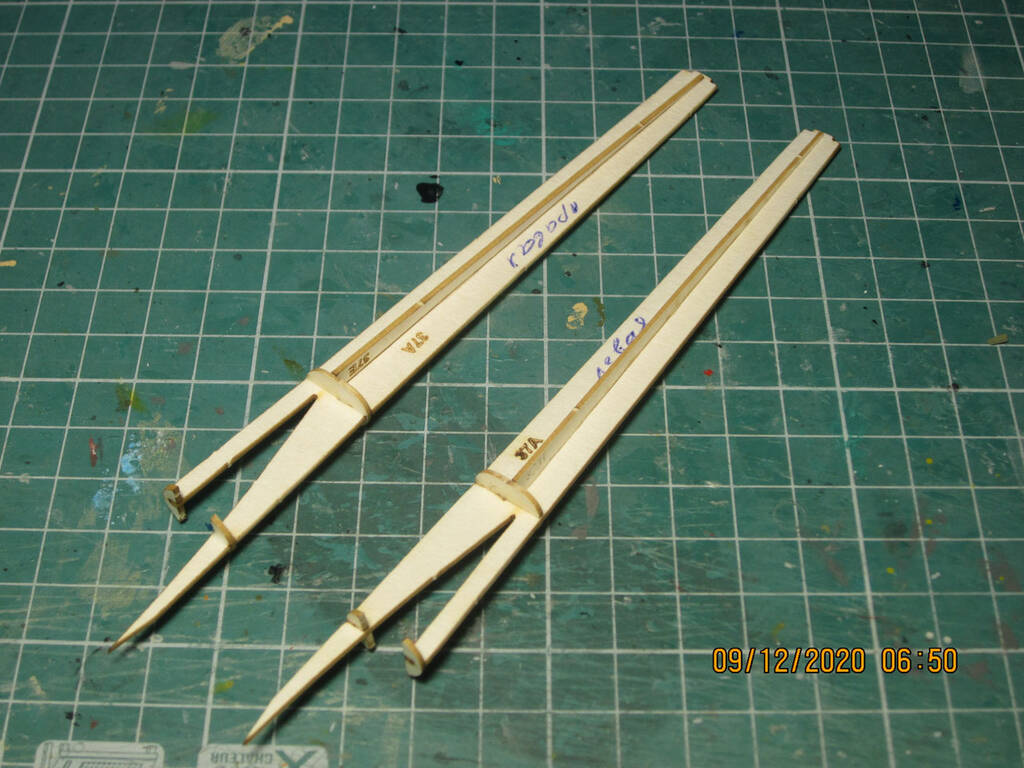

Каркас балок готов.
Пока так.

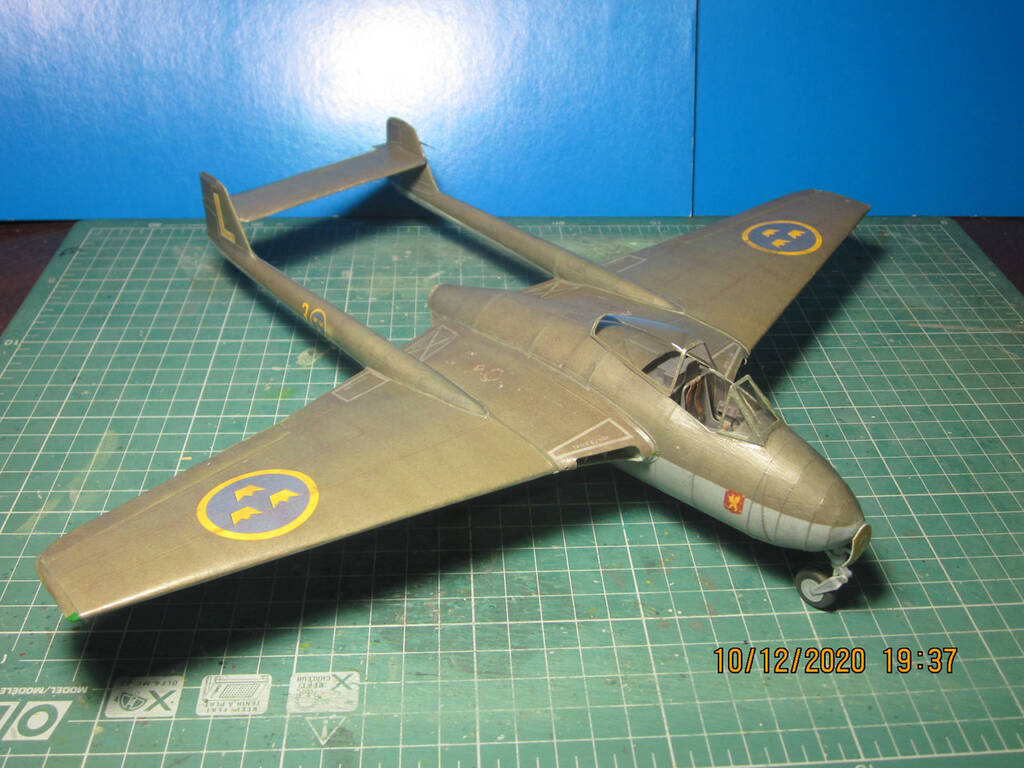

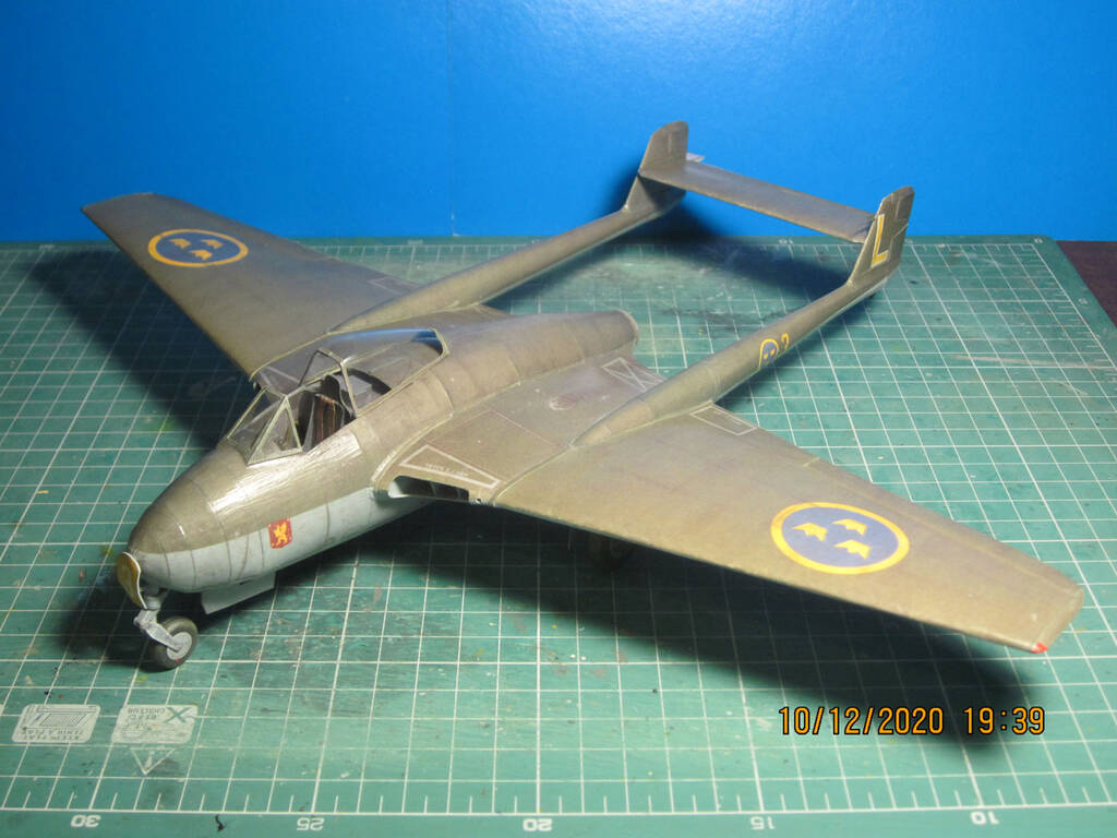

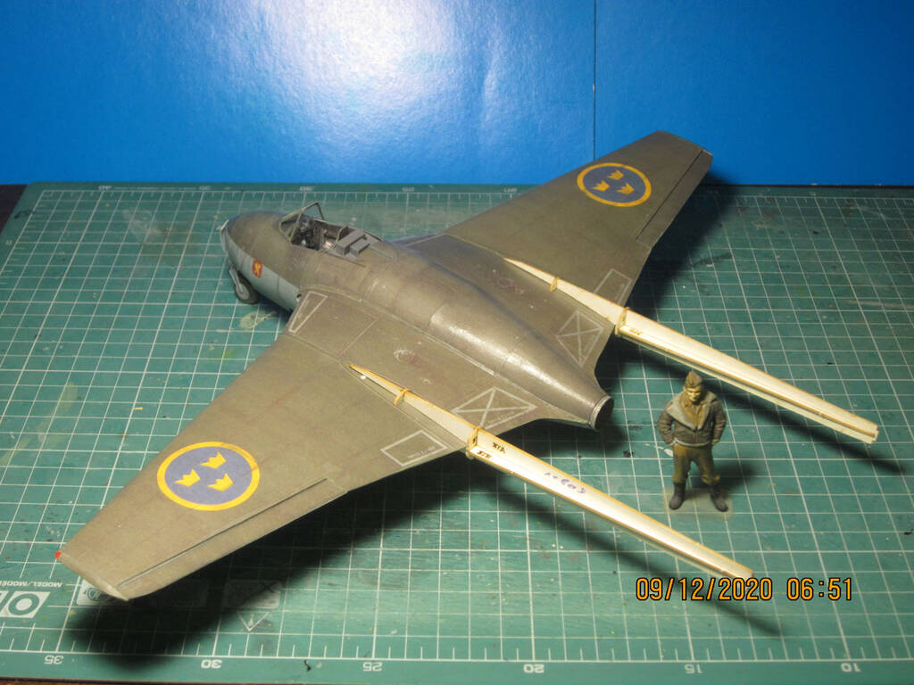

Сделал балки с хвостовым оперением.
Развертки даны против волокон,и собирая левую балку смочил ее водой.И зря.При склеивании ее повело винтом.Как ни старался выправить,не получилось.Пришлось подкрашивать сместившиеся по сравнению с задней частью цвета,опять же подлачить,шаманил,как мог.Правую уже не смачивал,с ней все прошло более успешно.Каркас балок в сторону хвоста немного срезал сверху и снизу,чтобы удобнее было монтировать обшивку.Сначала хотел собрать полностью обе балки,кили,и стабилизатор вместе,но потом от этой затеи отказался.Делал все по частям.Единственное,что боялся,как бы не криво получилось.Но вроде глазомер не подвел.Все встало ровно.Кили проблем не составили,а вот рули направления оказались толще,чем место их крепления.Причем значительно.Тка как рули уже были готовы переделать их возможности не было.Впихивал,как есть.Получилось хреново... Со стабилизатором проблем не было.
Ну и когда все это было готово,сделал и поставил сдвижную часть фонаря кабины.
Вот,собственно и все.
Кровосос готов.
По самой модели могу сказать,что она очень сырая.Видимо тест никто не делал.Многое можно было сделать по другому,схем сборок недостаточно.Правые и левые детали не отмечены вообще,думай сам.Даже более менее нормальный окрас с визерингом очков не добавляет.Геморная модель.
Честно говоря удовольствия от сборки не получил. :cry:Единственное,поработал с новым лаком,хоть что-то.
Так что парни,сильно тапками не бросайте,в воскресенье постараюсь сфоткать получше.
А пока вот.

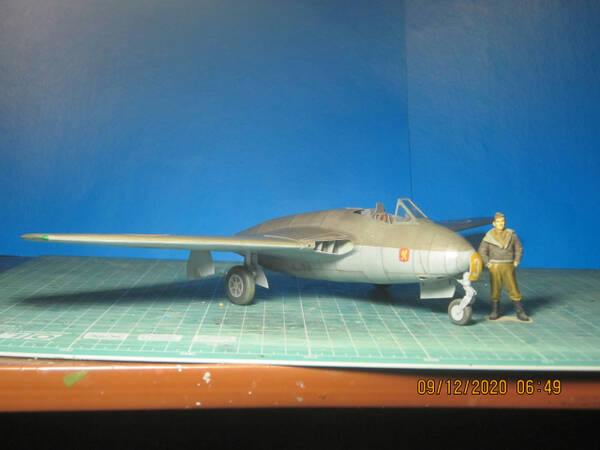

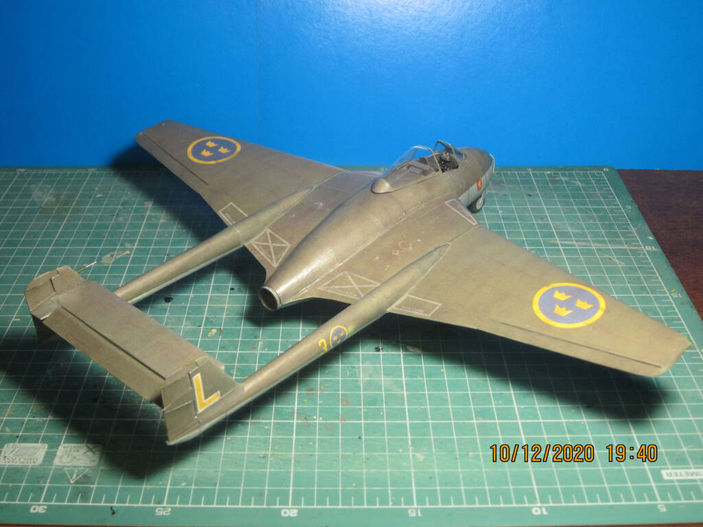

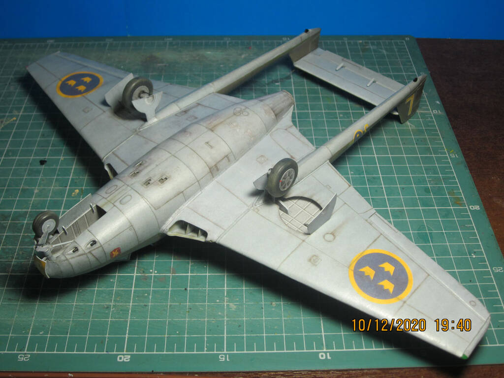

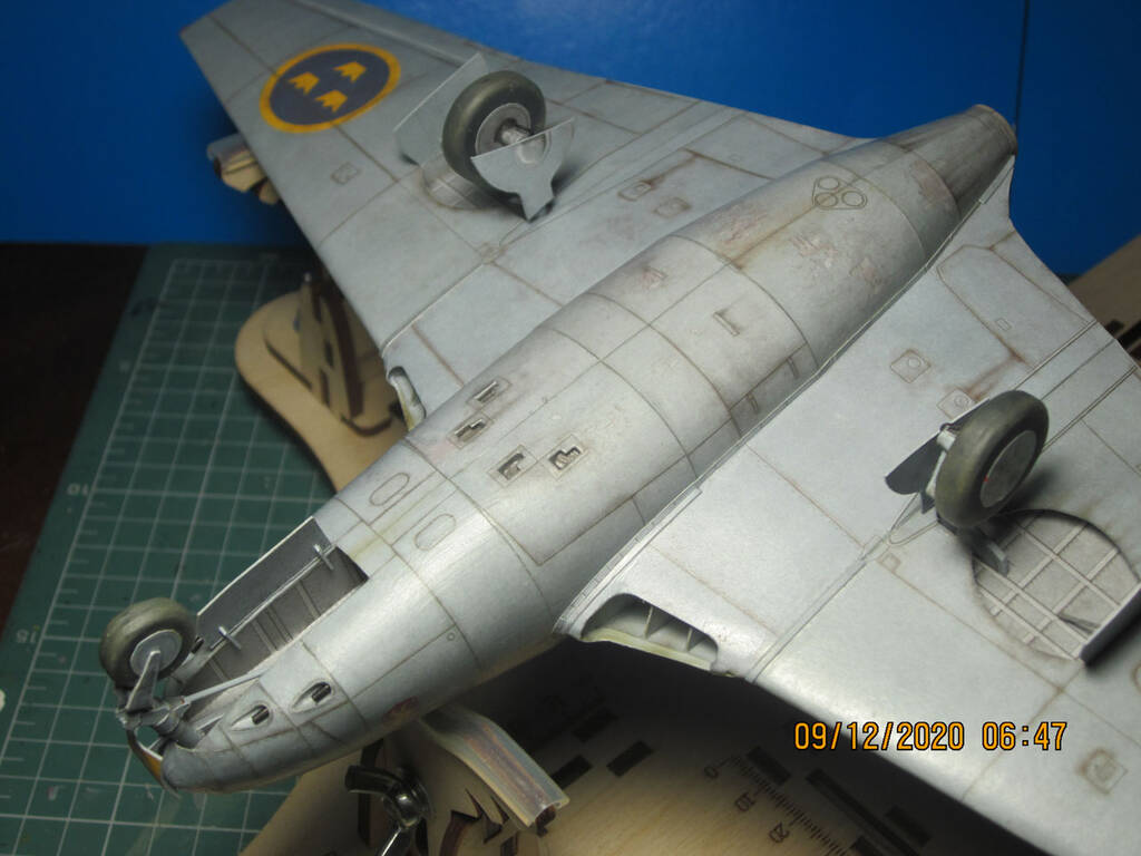

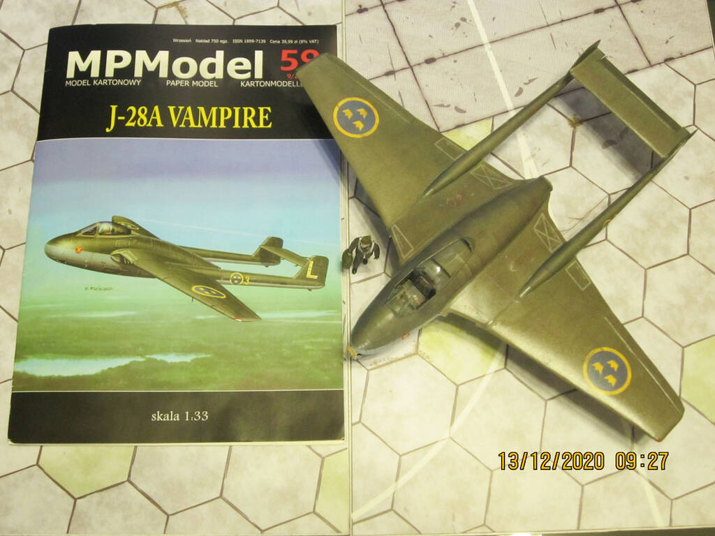

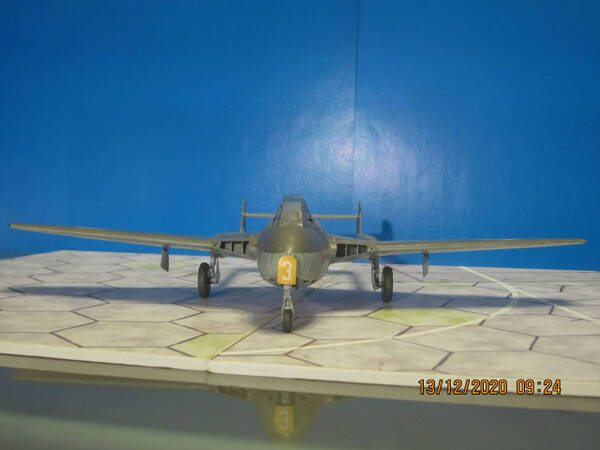

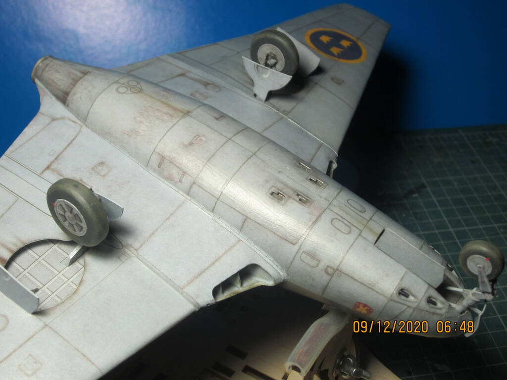

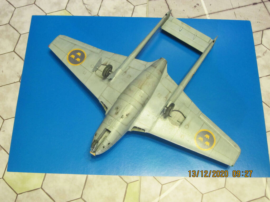

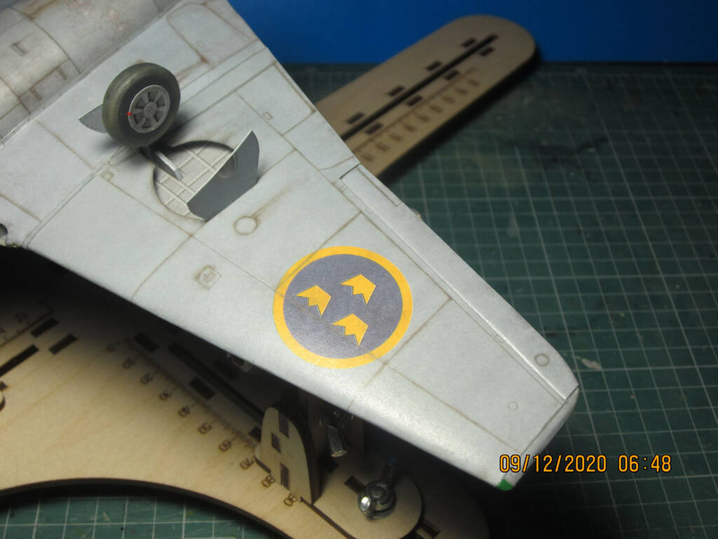

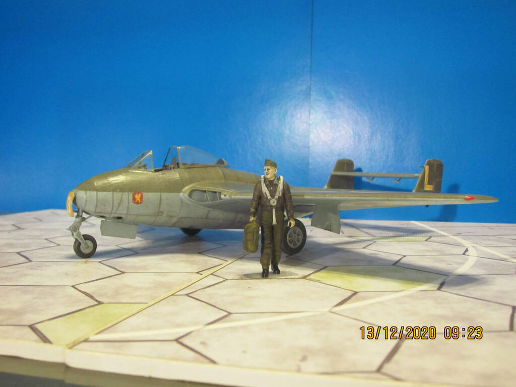

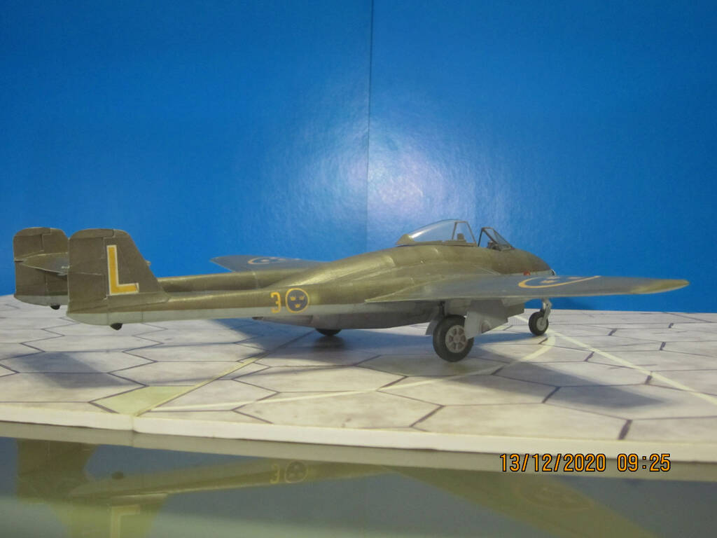

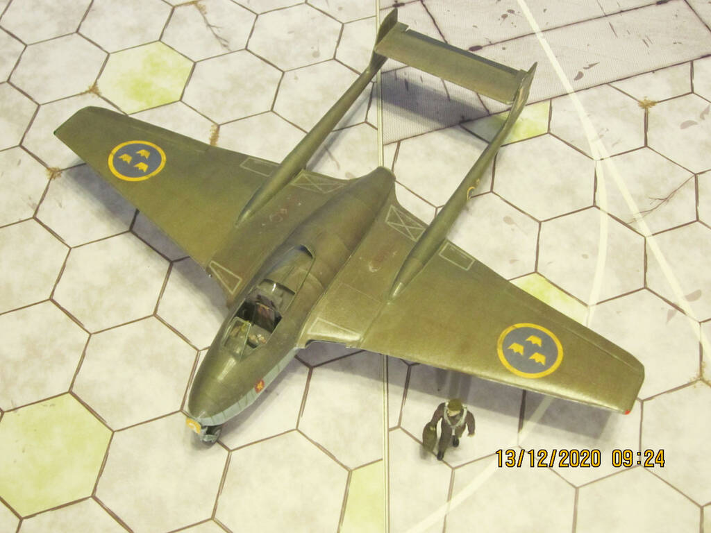

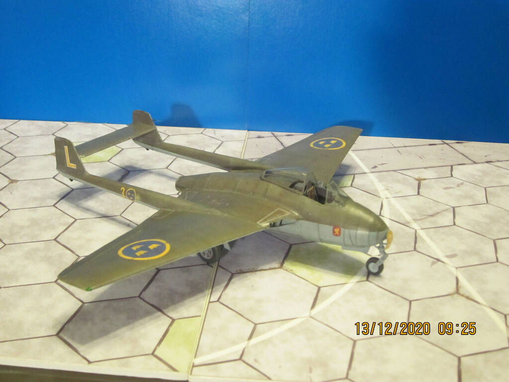

Привет всем!!!
Пора завершать тему.
Фотки получились ужасные,три дня пытался получить более менее приемлемые,но видимо моя старая мыльница себя уже не оправдывает во всех смыслах...Надо думать о другом фотике... :'(
Поэтому выкладываю,что есть.

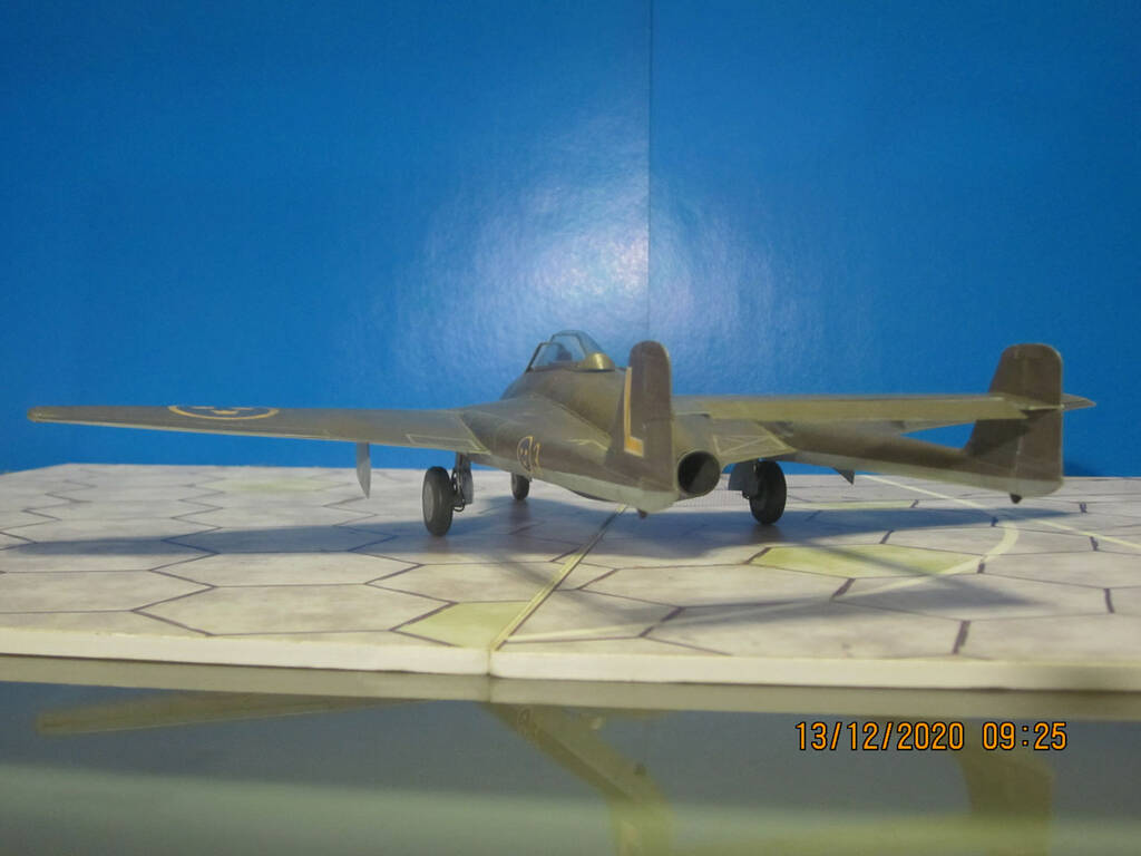

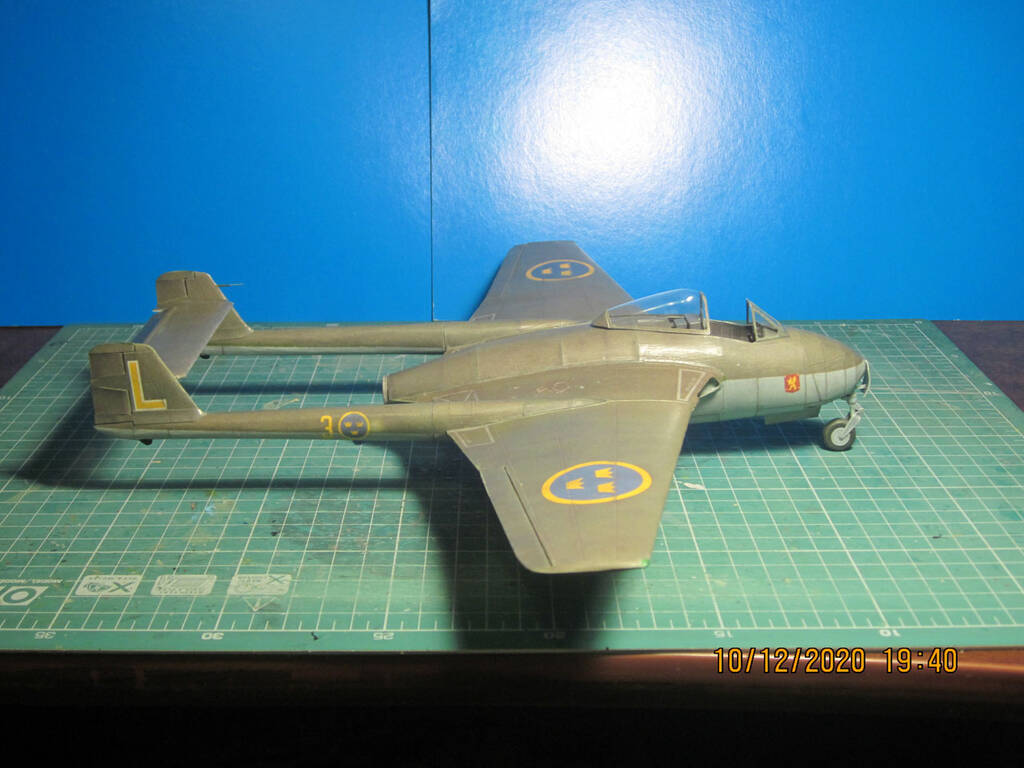

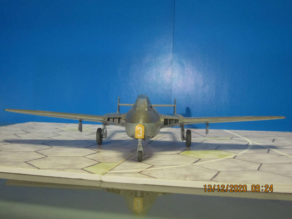

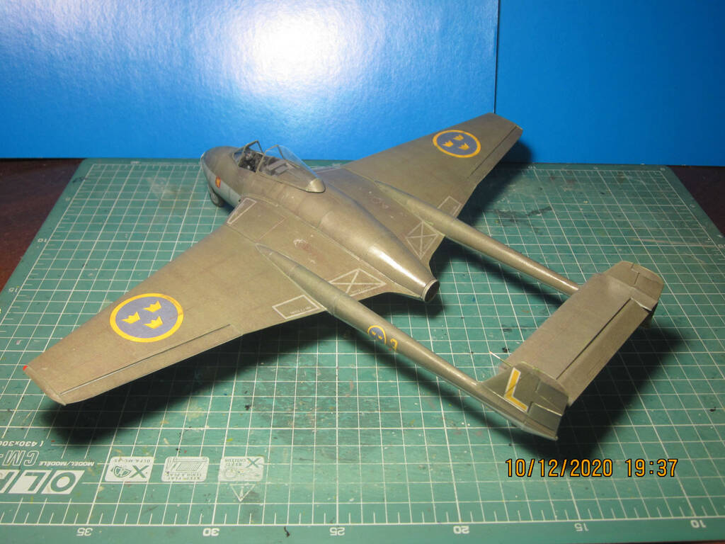

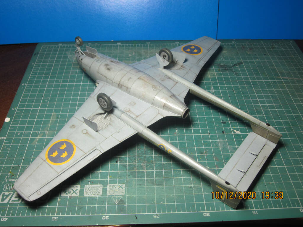

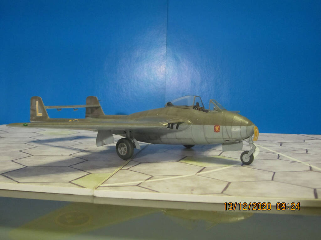

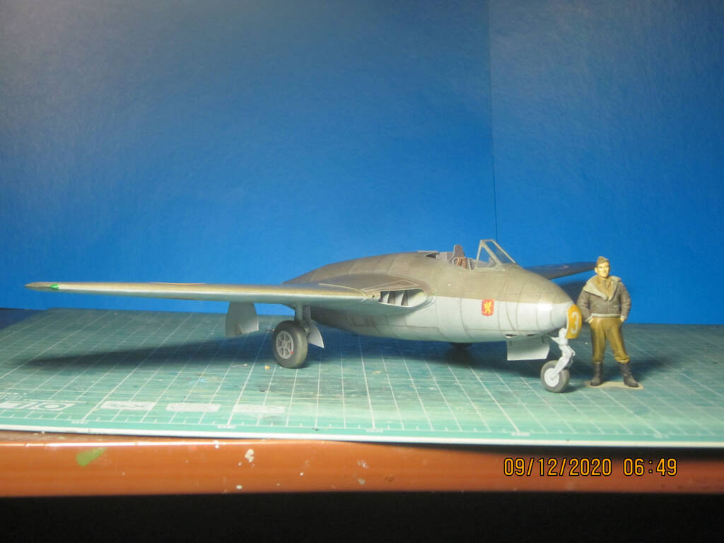

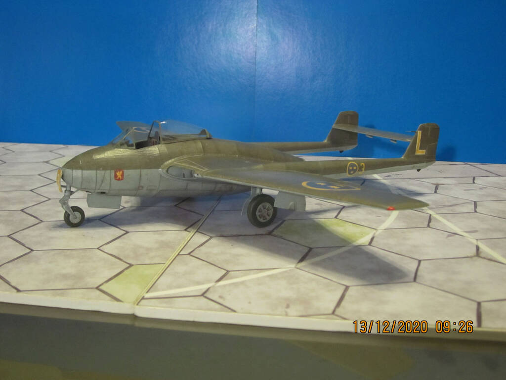

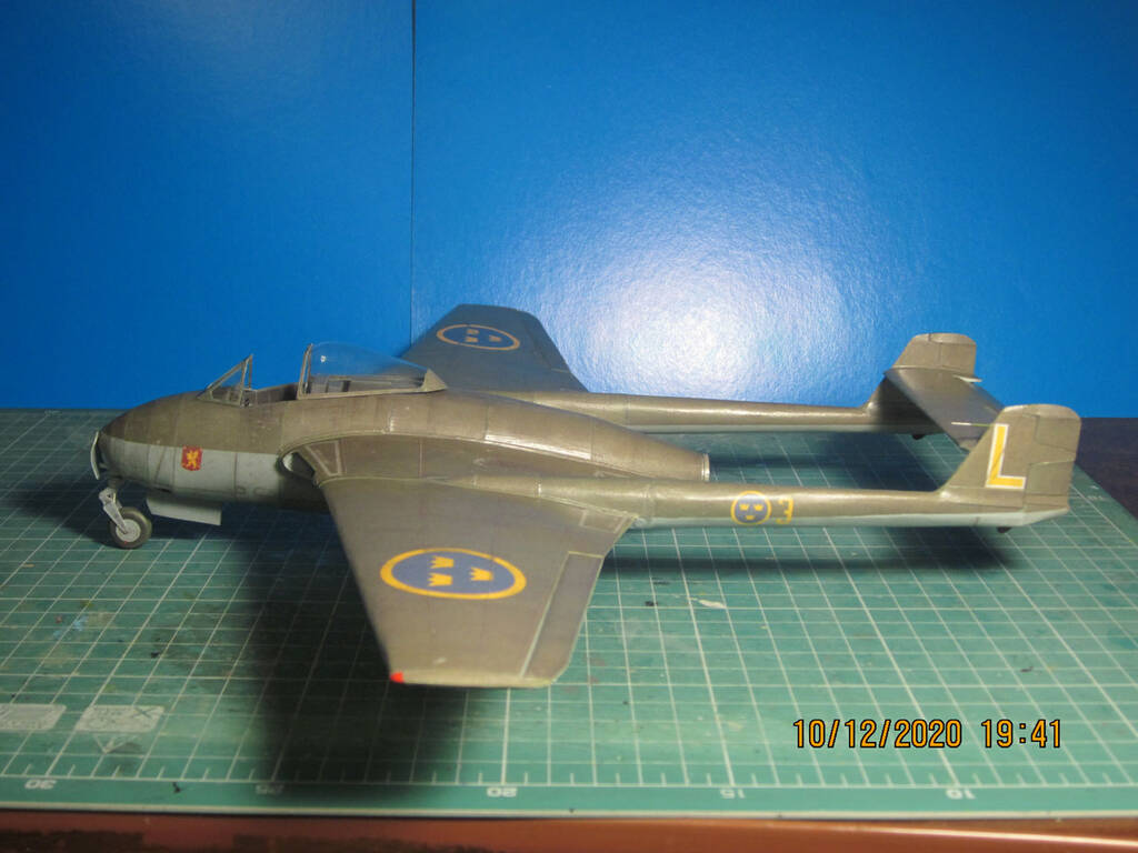

Итак хочу представить вашему вниманию первый серийный реактивный однодвигательный английский истребитель De Havilland DH-100 F.Mk1 Vampire.
В Швеции машина стала так же родоначальницей реактивной авиации.
Самолет принадлежал 3-му авиакрылу,конец 1940-х годов.

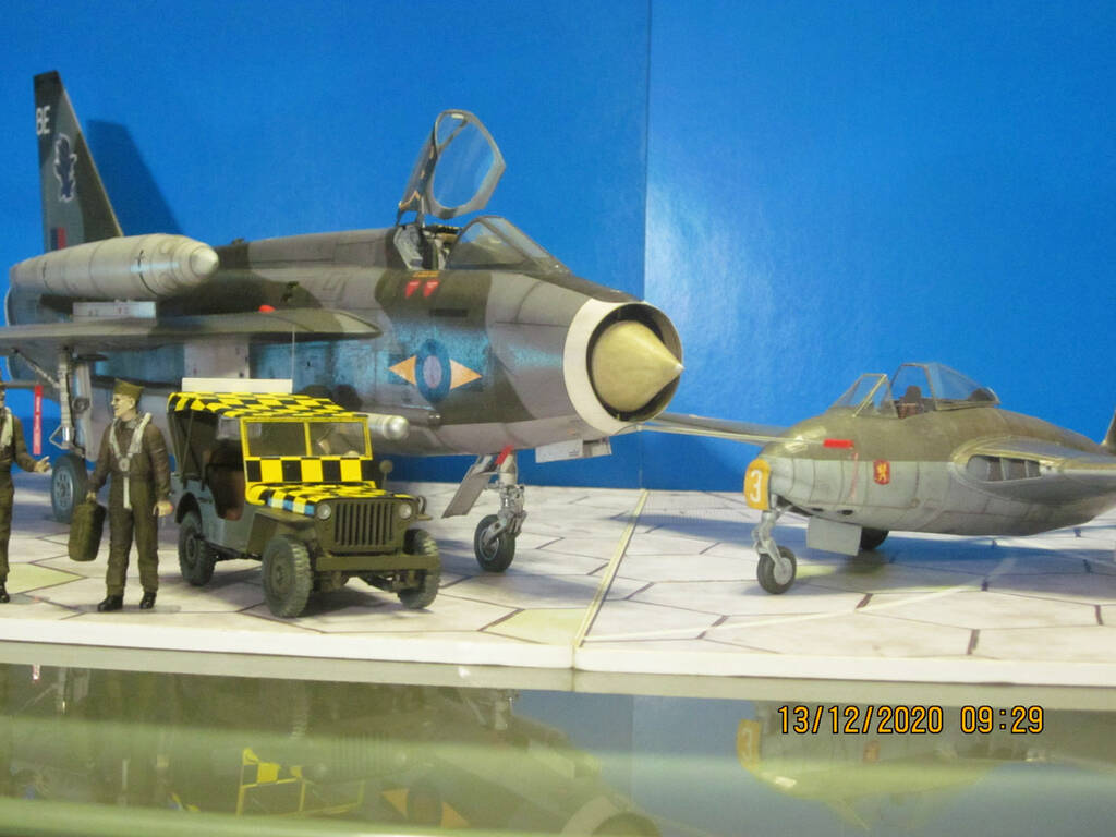

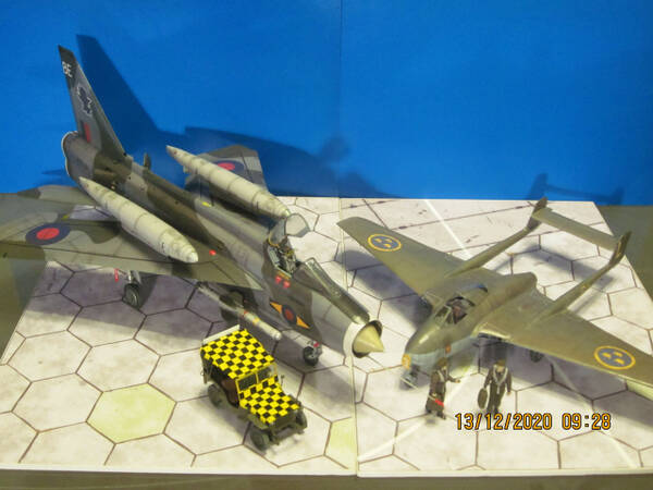

Попробовал сфоткать двух английских первенцев-первый реактивный и первый сверхзвуковой.
Вампир и Лайтнинг.
Когда эта модификация Вампира сошла со сцены в 1955-м,в этом же году появился Лайтнинг.Как говорится почувствуйте разницу. ;-)
Ну вот:
