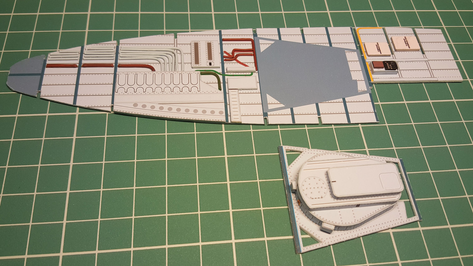

Всем привет! В этой теме буду освещать сборку вертолета Ка-27пс с бортовым номером 17.
http://upforme.ru/uploads/001a/e9/40/5/t426601.jpg
Модель планируется не такая простая как 29ый. С внутренностями грузовой кабины и двигателями. Поэтому хочу освещать сборку поподробнее. Вдруг кто надумает собирать, будет подсказкой.
Сегодня небольшое начало. Итак, сборка начата :flag:

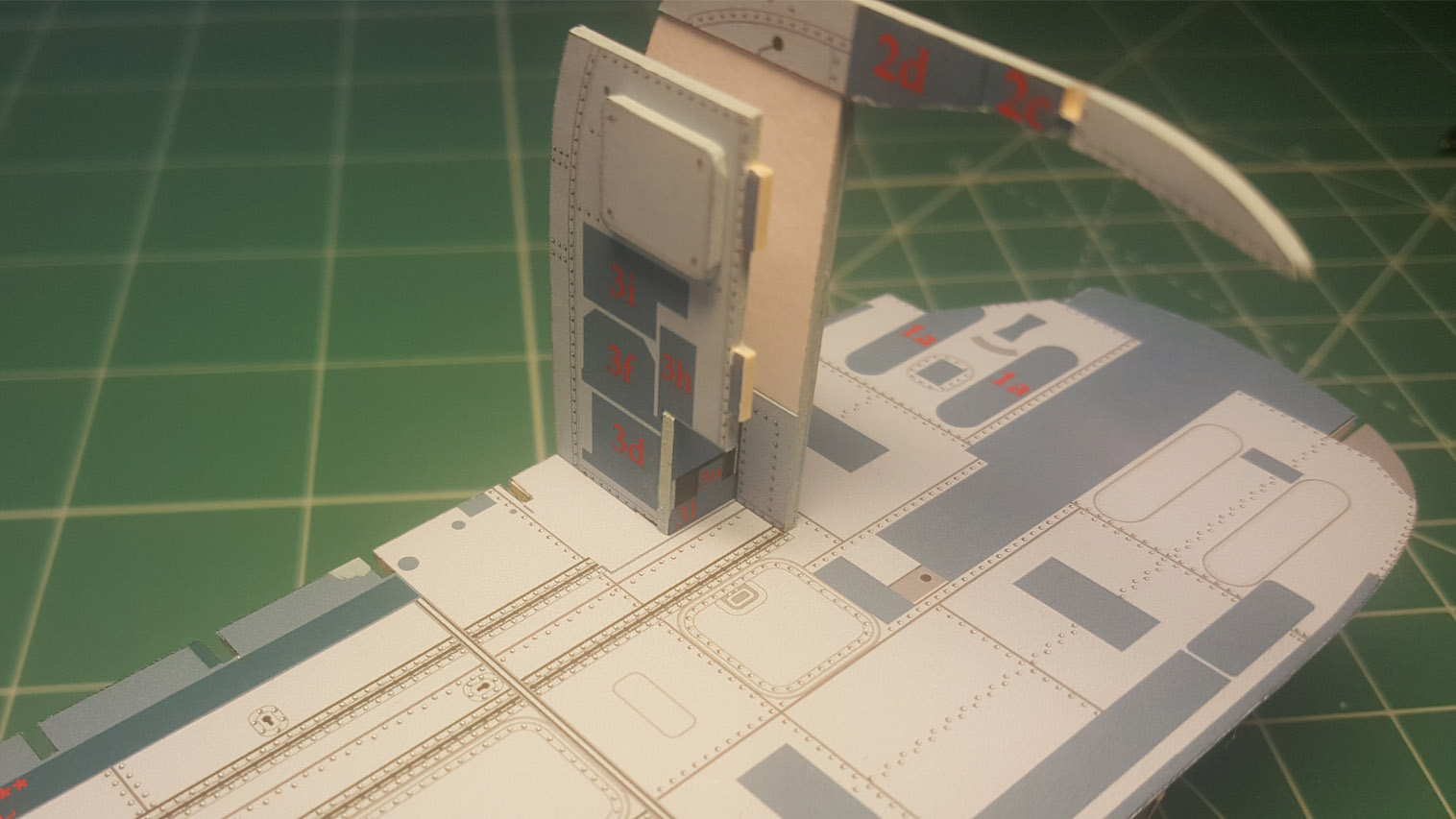

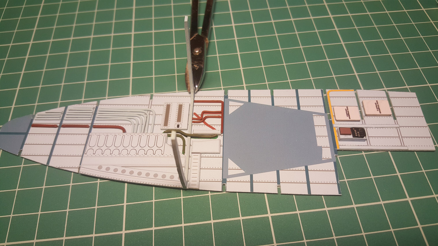

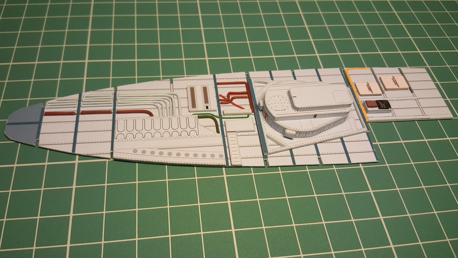

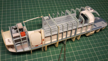

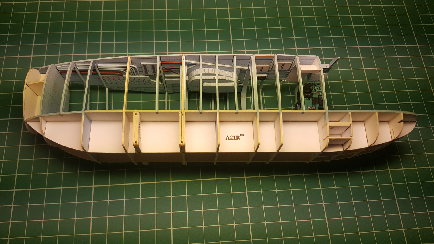

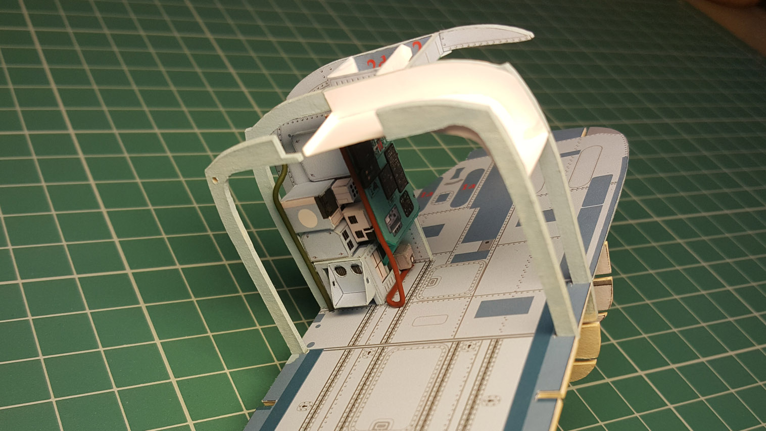

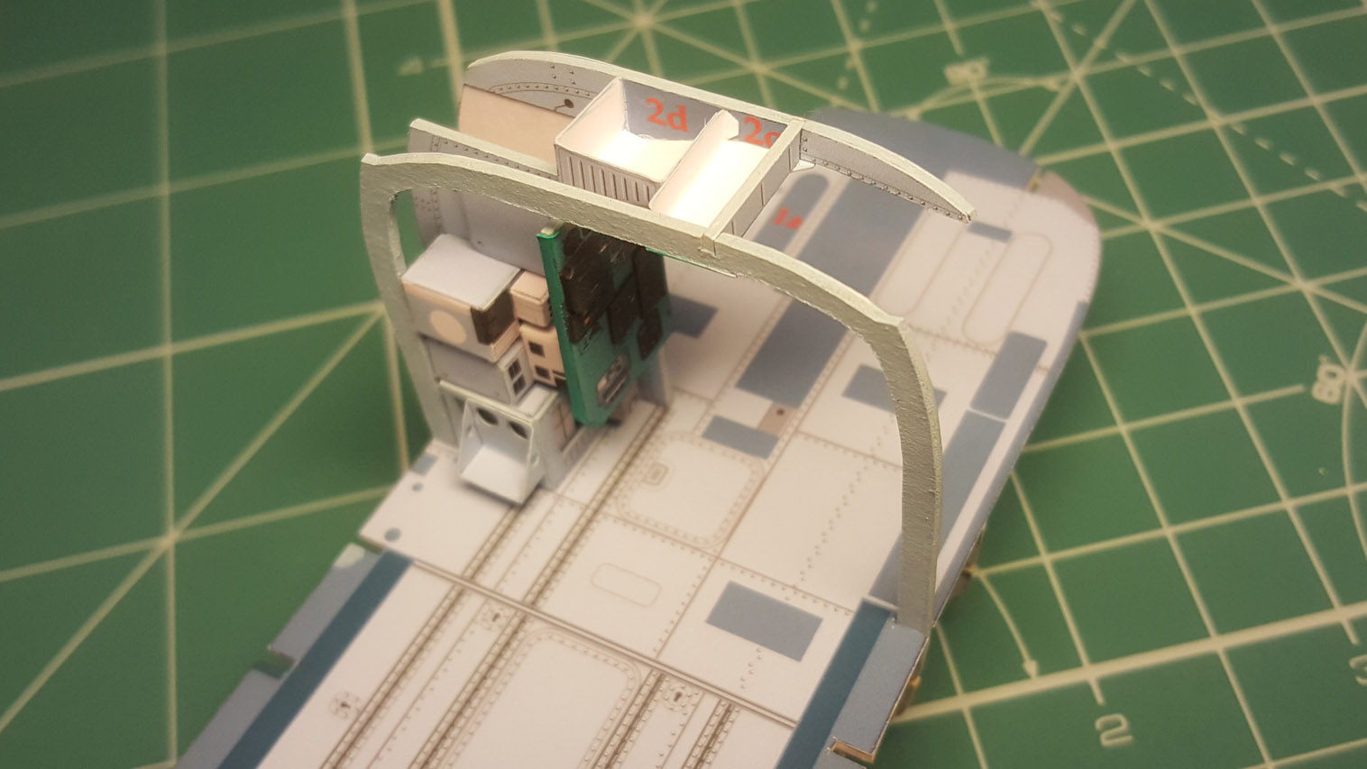

Итак, продолжу немного.Сделал имитацию жгутов проводки за переборкой. Потом будет проблематично нормально согнуть и вклеить. Сделал крышу и кожух главного редуктора.
Сделал разводку. Выгнул жгут который проходит над шпангоутом, вклею после приклейки крыши на место. Кожух с каркасом положен на сухо. Его к крыше приклеивать не надо.

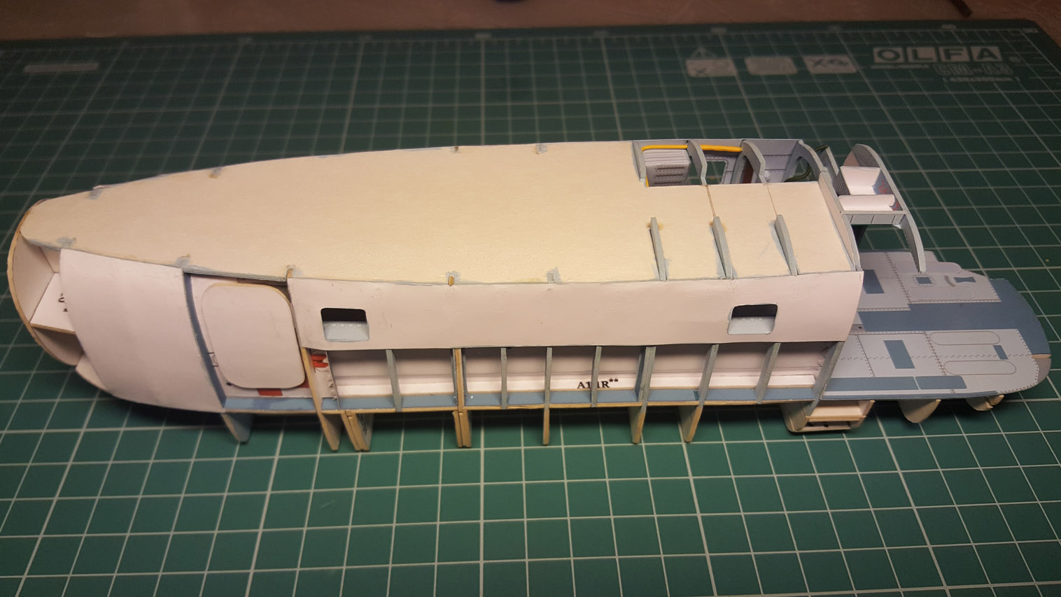

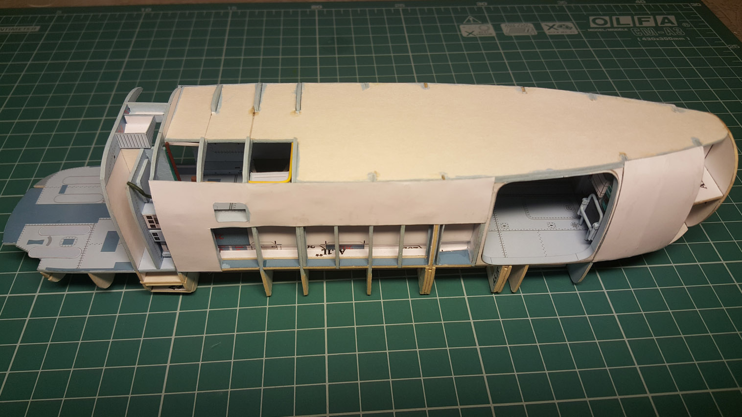

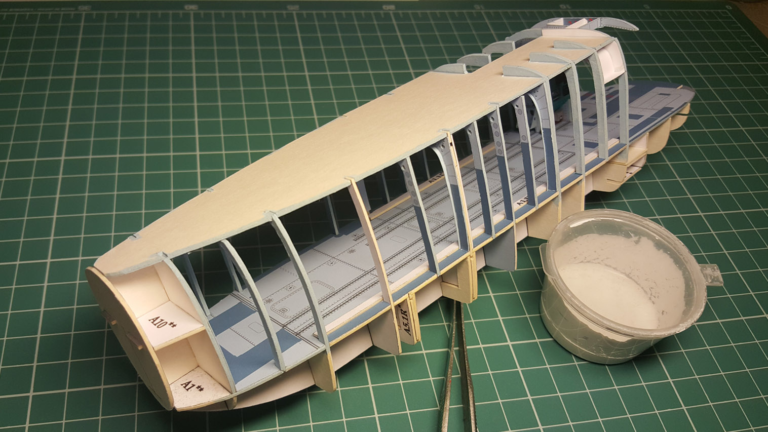

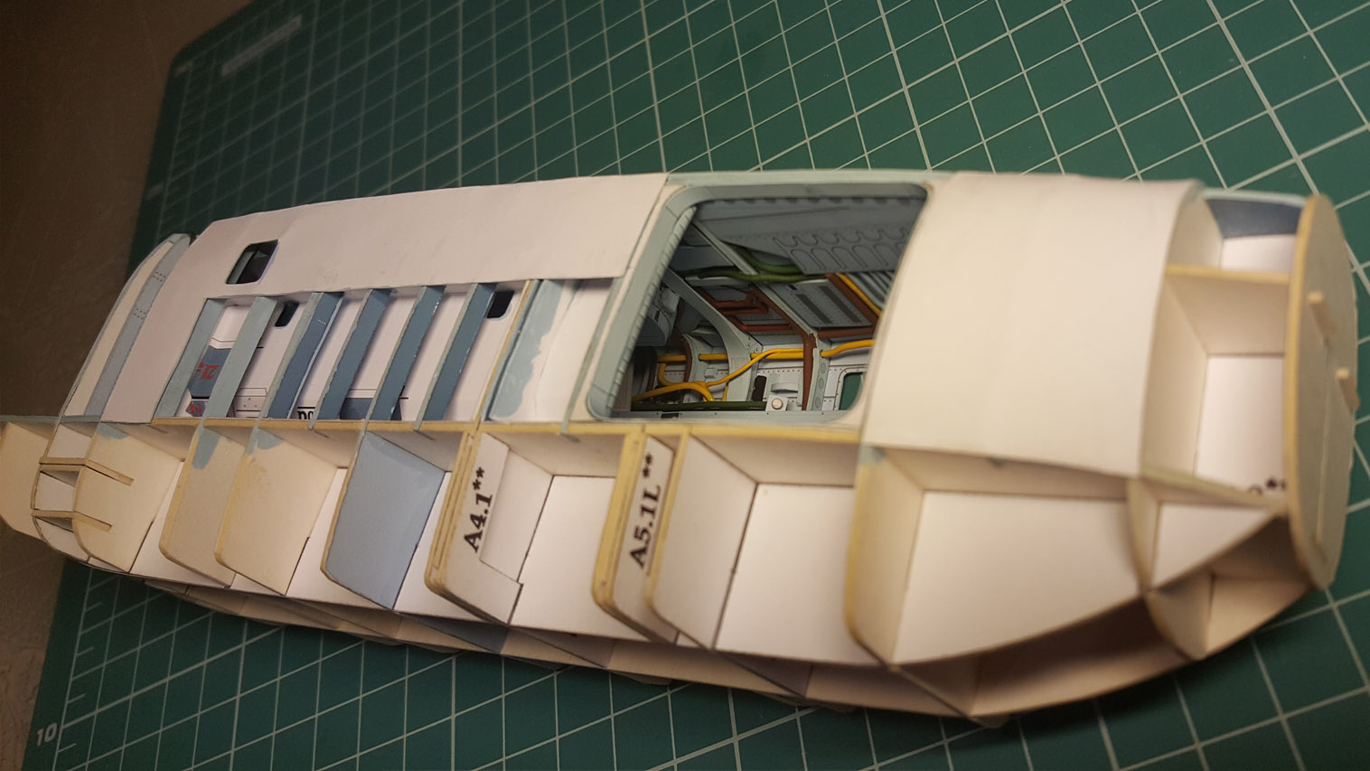

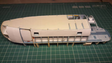

Немного продвинулся. Крыша положена насухо. Здесь надо обращать внимание на то, что первые четыре шпангоута и последние два смотрят картинкой вперёд, остальные назад.
Пока всё идет нормально.

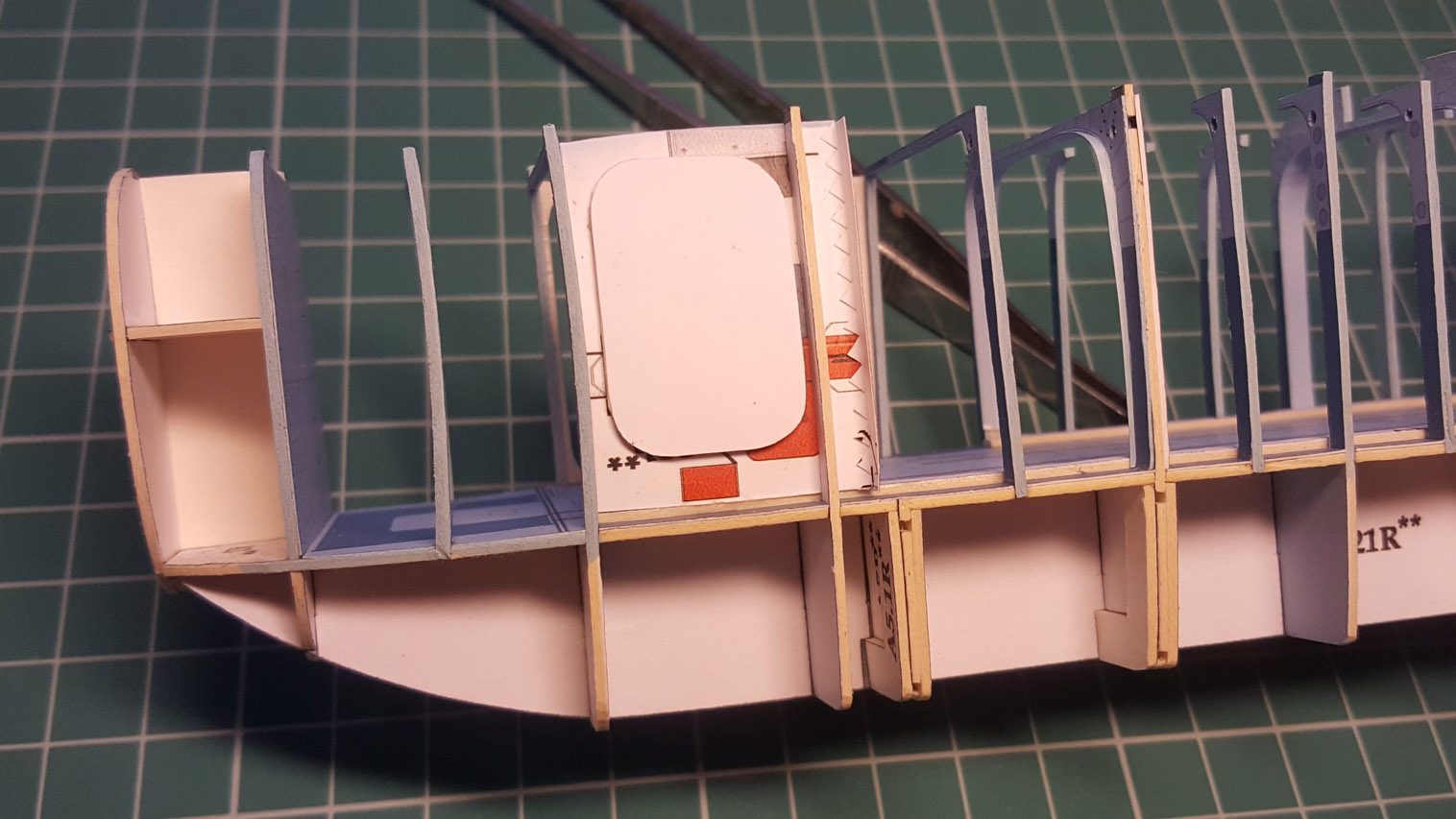

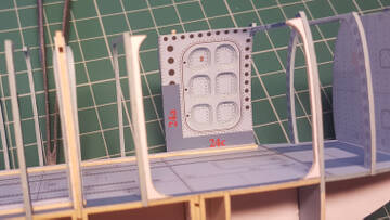

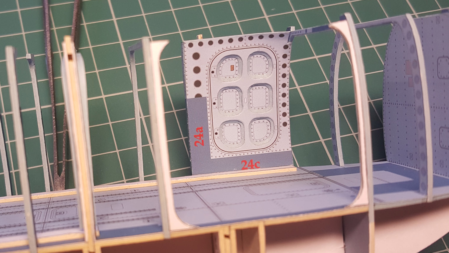

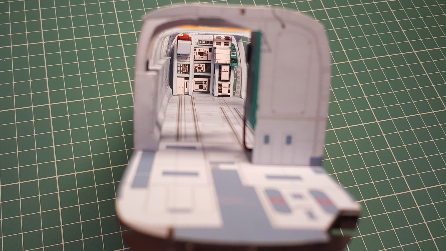

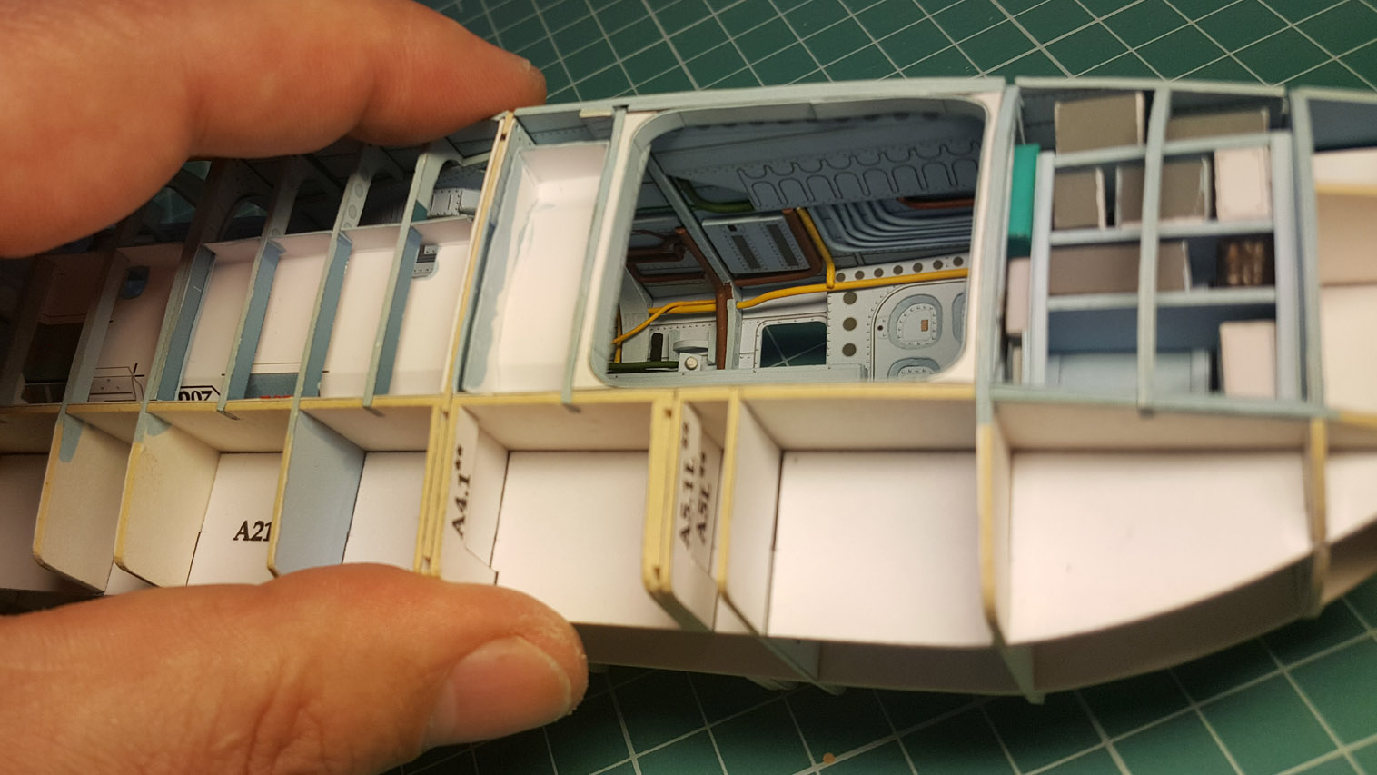

Установил дверь. У меня объёмный вариант, в выкройках дам и простой с псевдообьемом.
http://upforme.ru/uploads/001a/e9/40/5/t766807.jpg
http://upforme.ru/uploads/001a/e9/40/5/t201012.jpg

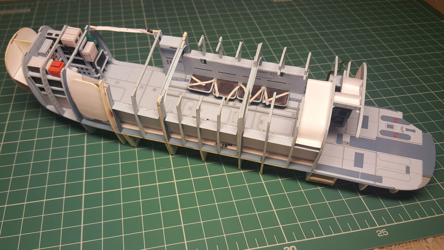

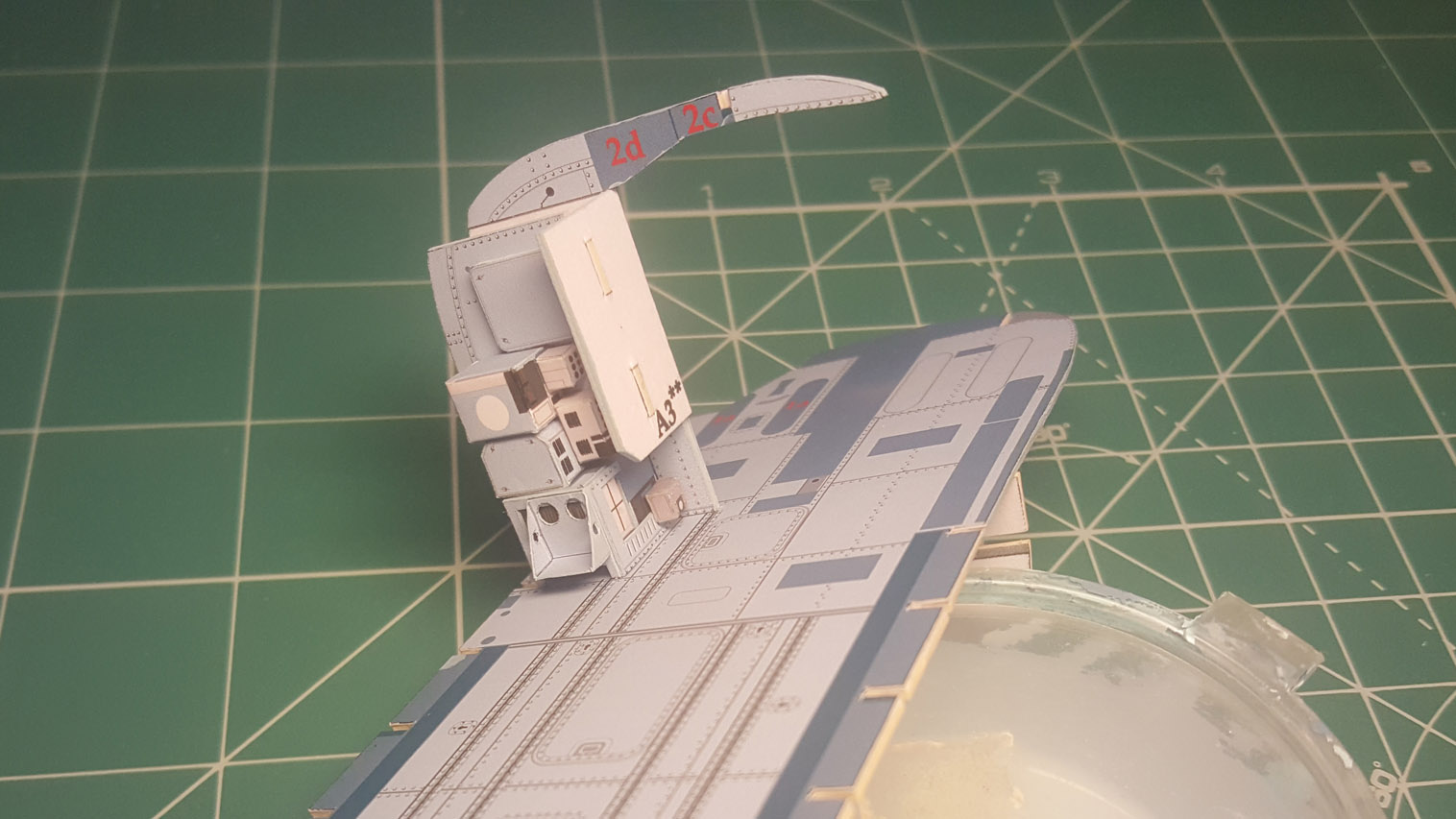

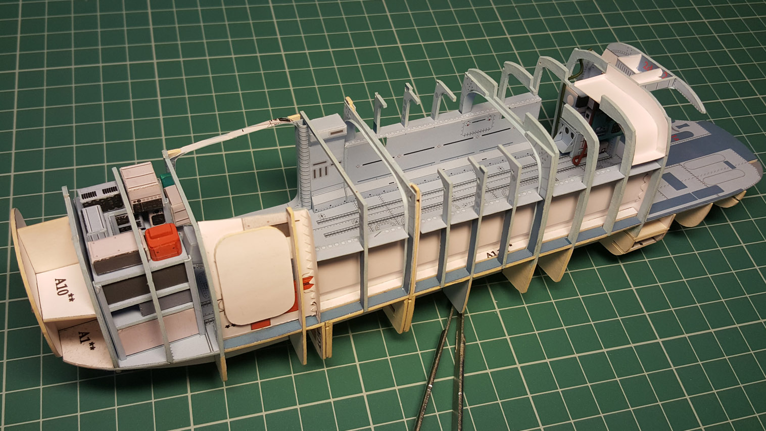

Сделал внутренние панели, окантовку двери и заполнил задний отсек аппаратурой. На данном этапе следует контролировать расстояние шпангоутов относительно друг друга примеркой крыши. Я не даром сделал её сначала.
http://upforme.ru/uploads/001a/e9/40/5/t526138.jpg
http://upforme.ru/uploads/001a/e9/40/5/t884753.jpg
http://upforme.ru/uploads/001a/e9/40/5/t79816.jpg

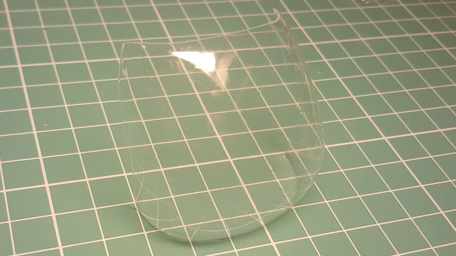

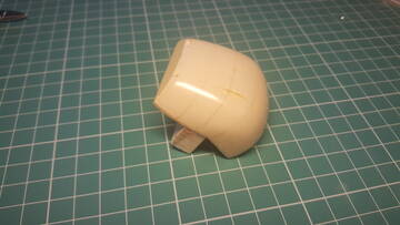

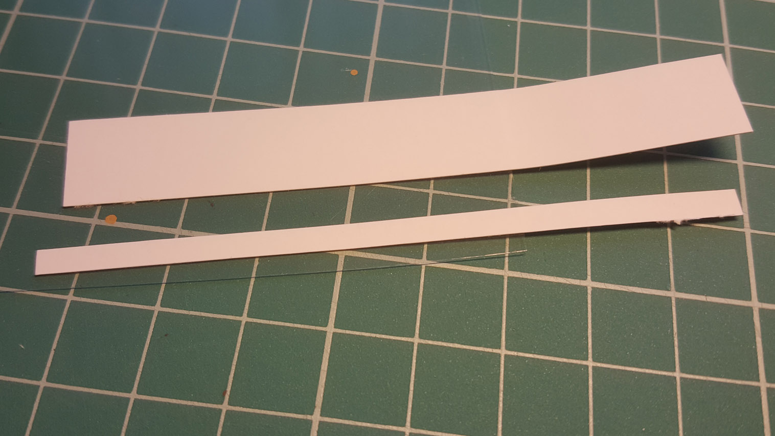

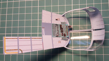

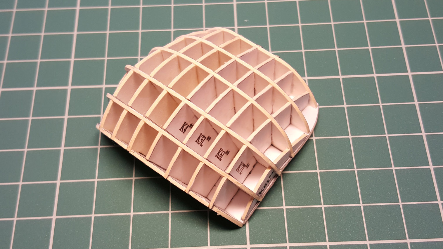

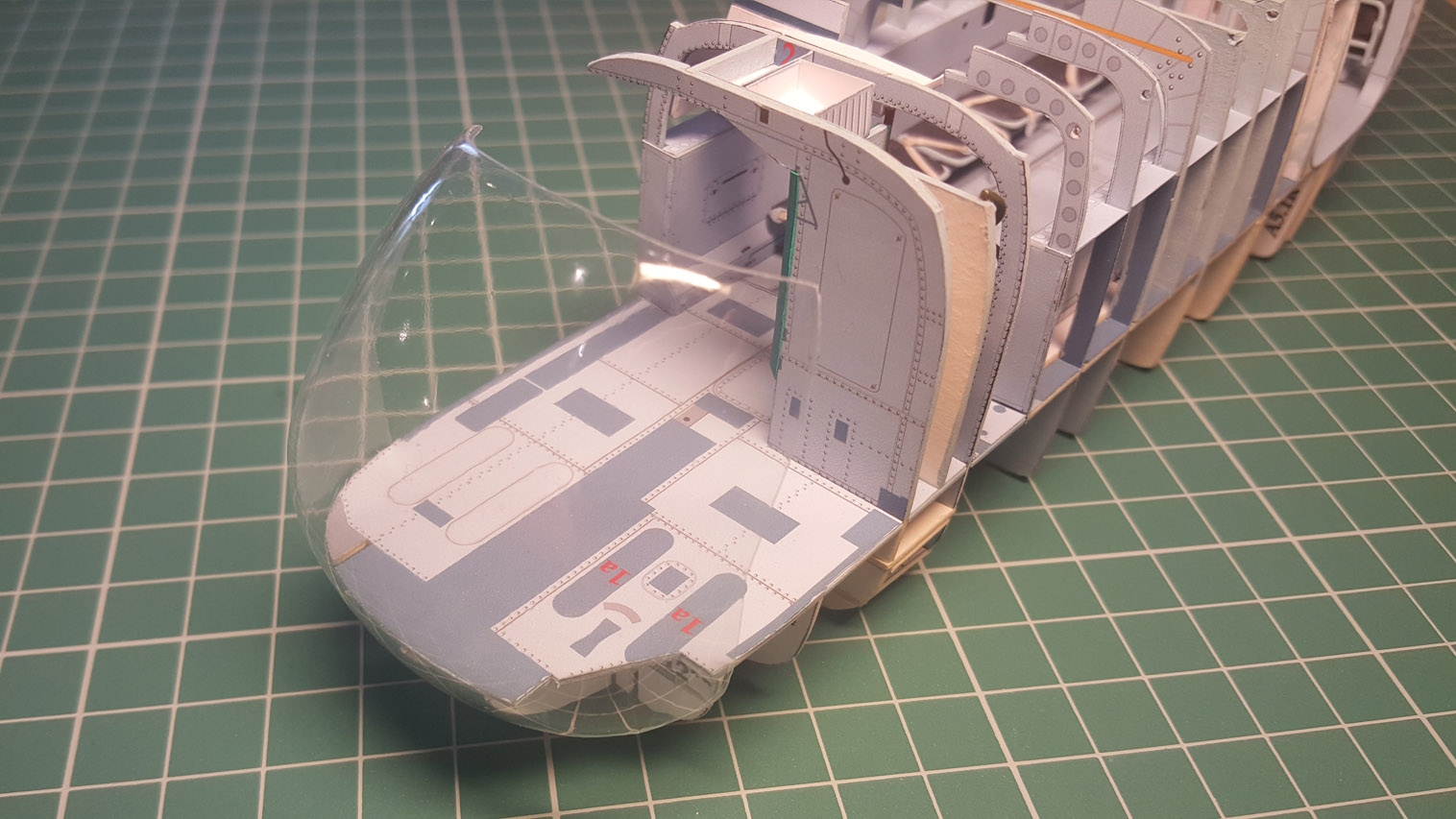

Сделал стёклышко, помучался изрядно. Каркас сначала зашпатлевал двухкомпонентной автомобильной шпатлёвкой. Затем Ревеловской модельной шпатлёвкой. Финишный слой акриловый лак. Тянул грея обычным феном. Примерил на вертолёт.
http://upforme.ru/uploads/001a/e9/40/5/t132357.jpg
http://upforme.ru/uploads/001a/e9/40/5/t315155.jpg
http://upforme.ru/uploads/001a/e9/40/5/t359807.jpg
http://upforme.ru/uploads/001a/e9/40/5/t561872.jpg

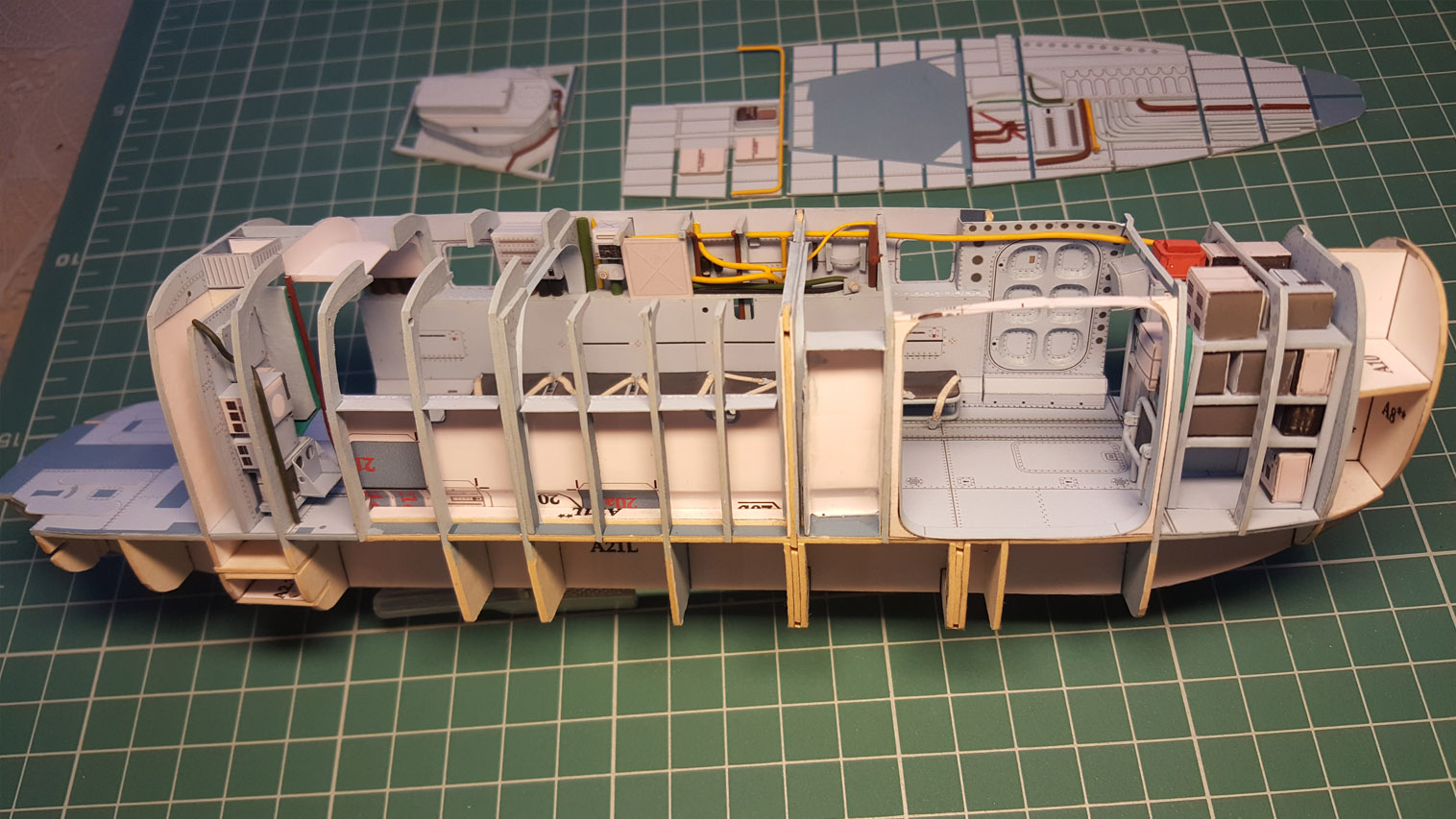

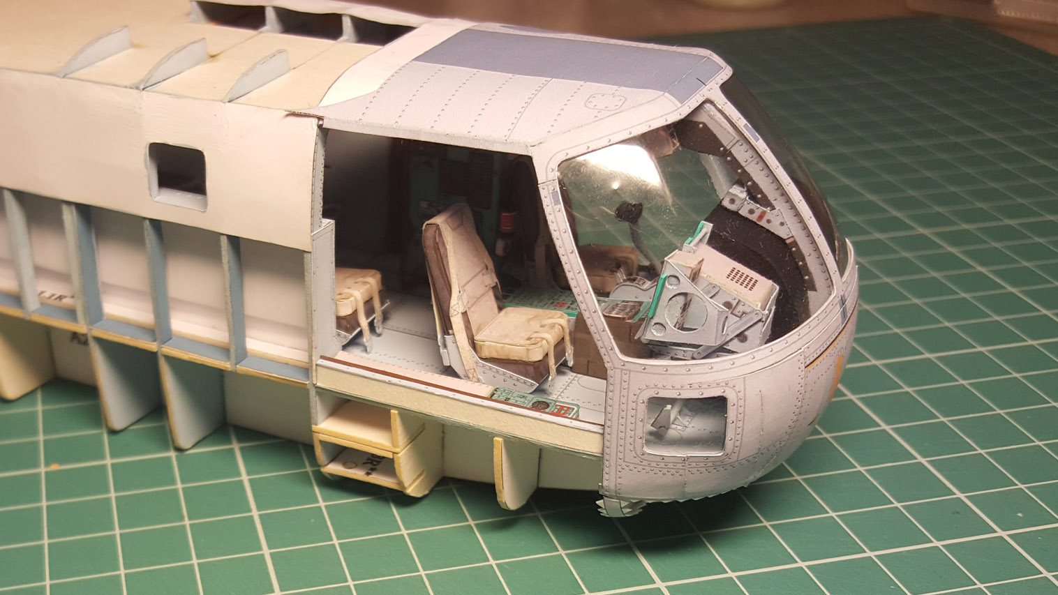

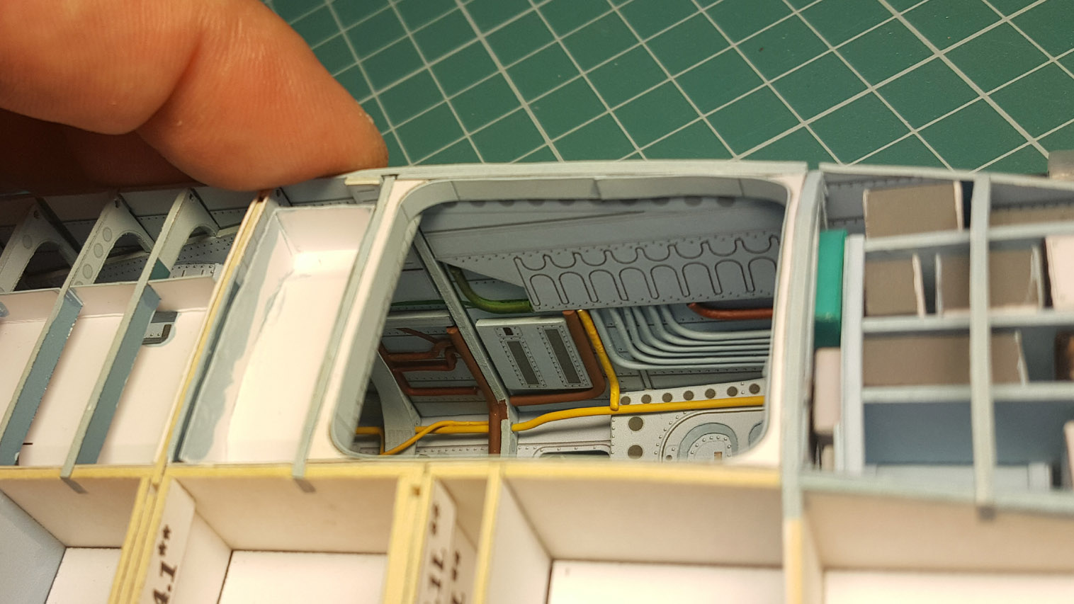

Дальше приклеил правый борт и оснастил его оборудованием и различными проводами и магистралями. Добавил кое что и на крышу. Следующий на очереди левый борт.
http://upforme.ru/uploads/001a/e9/40/5/t765623.jpg
http://upforme.ru/uploads/001a/e9/40/5/t646019.jpg
http://upforme.ru/uploads/001a/e9/40/5/t243067.jpg

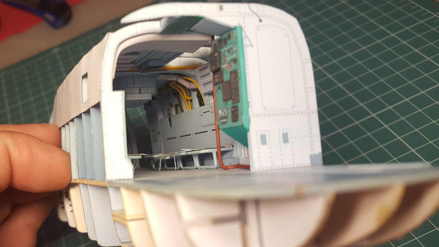

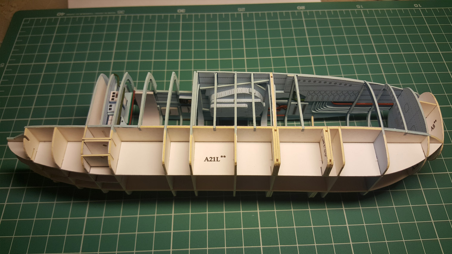

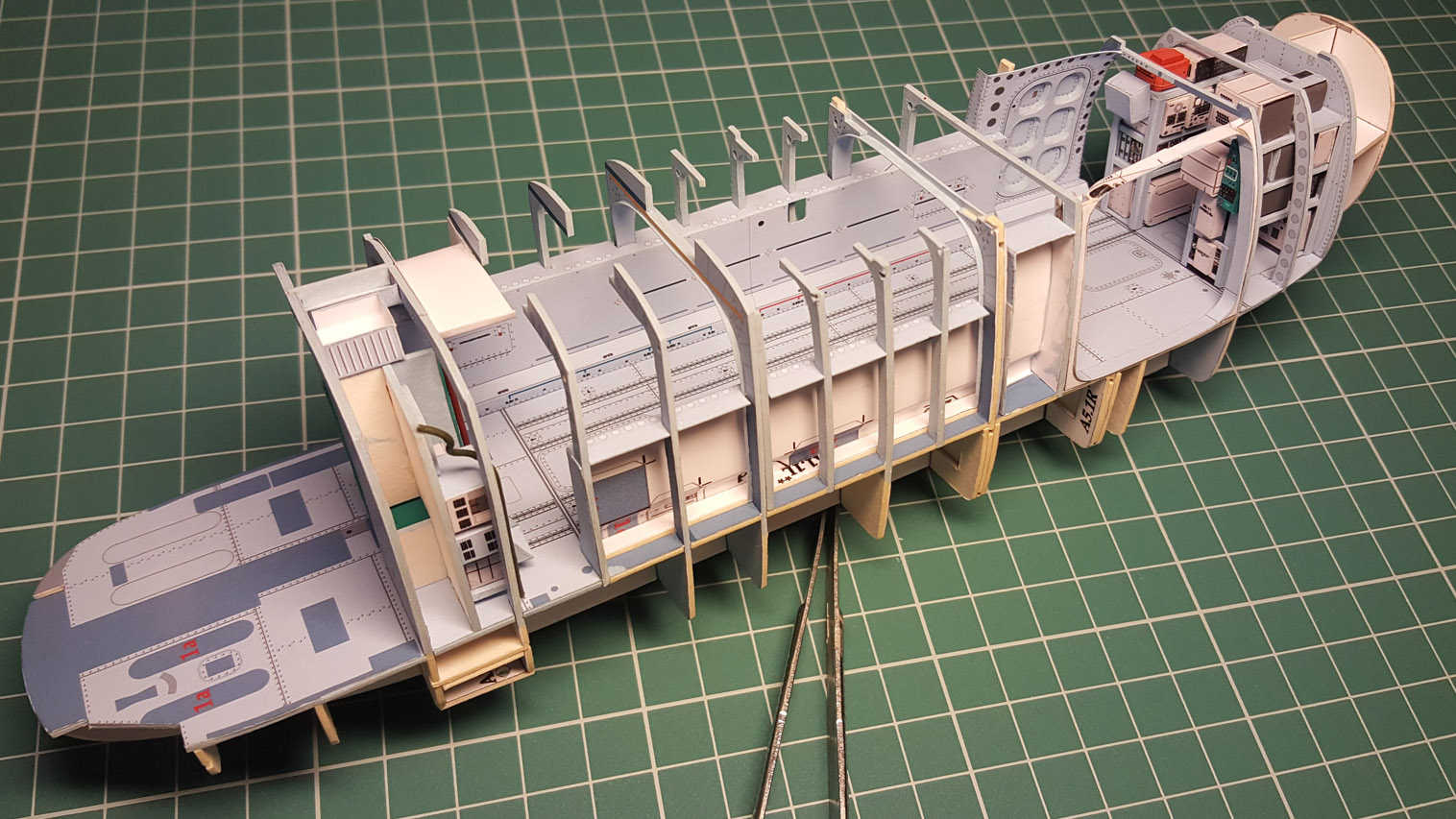

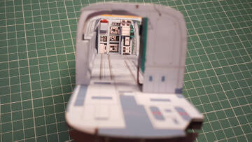

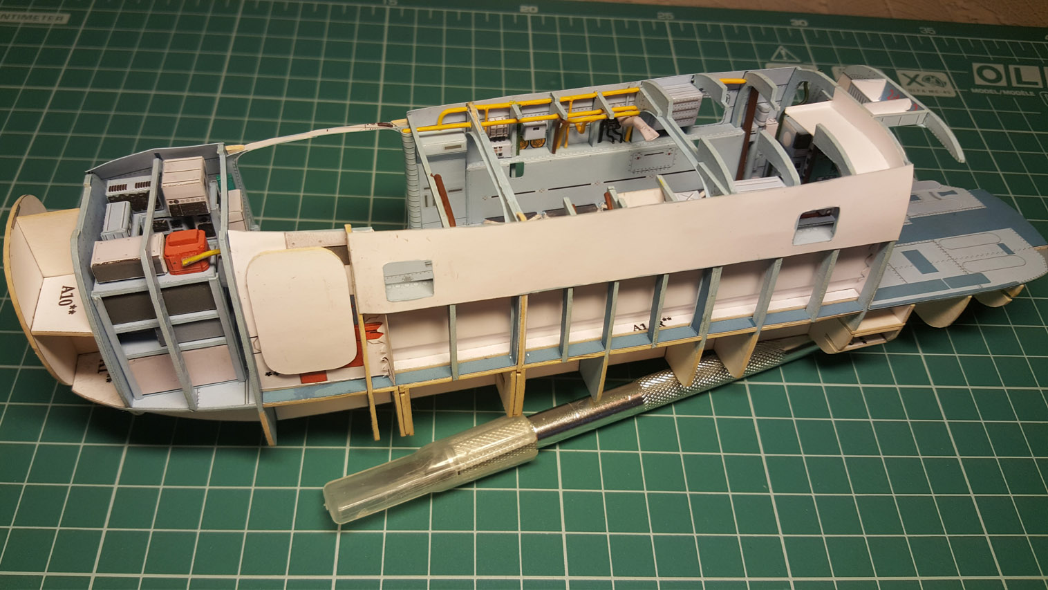

Ну вот и обновляж) Далее проделал то же самое с левым бортом, приклеив и оснастив всем необходимым.
http://upforme.ru/uploads/001a/e9/40/5/t22414.jpg
И тут я понял что забыл сделать важную фотку процесса сборки. Дело в том, что сначала вклеивается кожух с каркасом, а лишь после этого вся крыша. Затем приклеиваем задние накладки бота.
http://upforme.ru/uploads/001a/e9/40/5/t12203.jpg
http://upforme.ru/uploads/001a/e9/40/5/t433176.jpg
Ну и общие виды пока видно)))
http://upforme.ru/uploads/001a/e9/40/5/t930364.jpg
http://upforme.ru/uploads/001a/e9/40/5/t151846.jpg

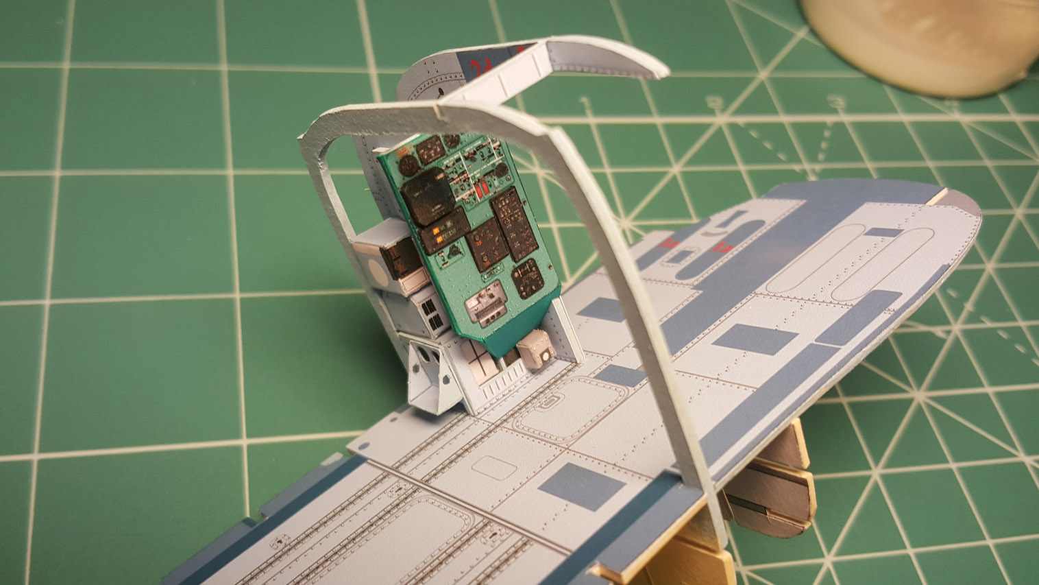

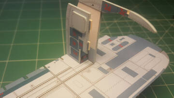

Дальше кабина пилотов.

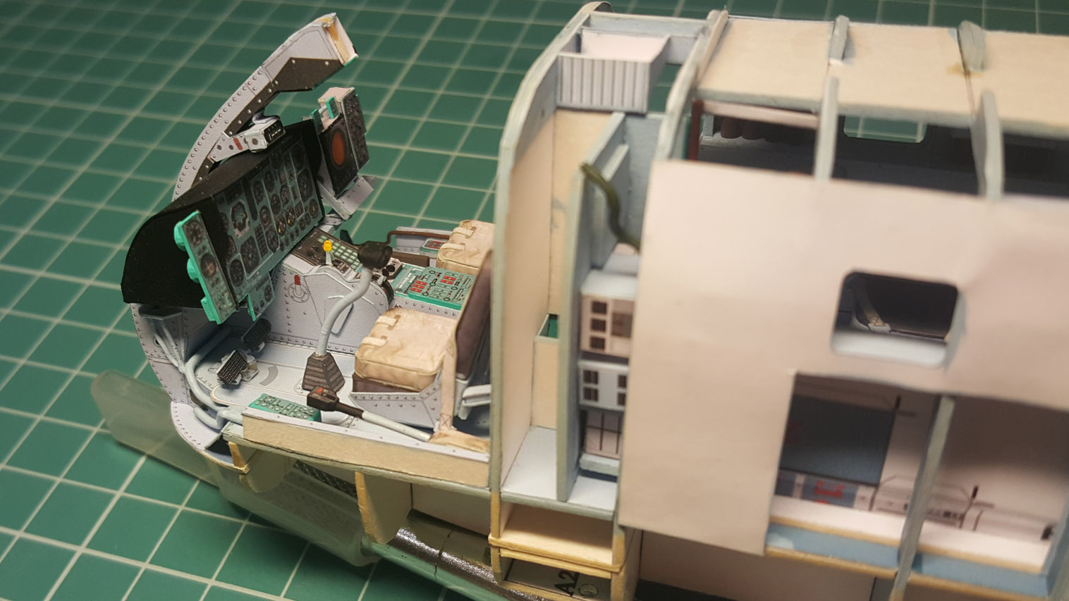

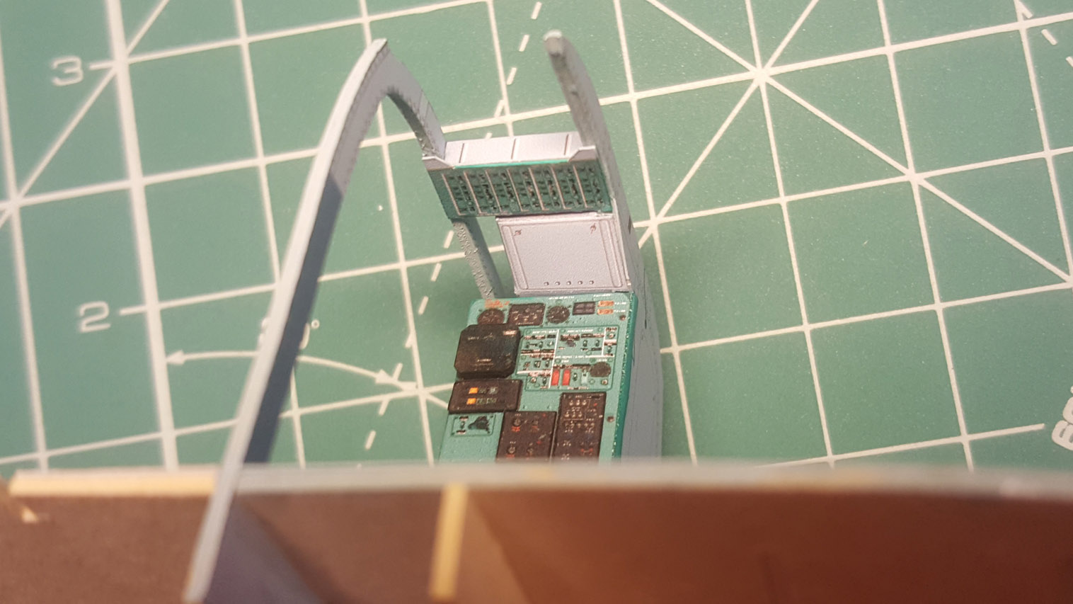

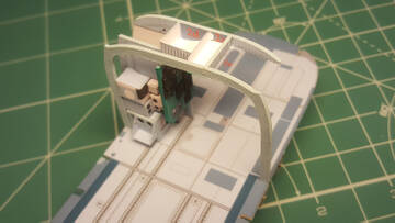

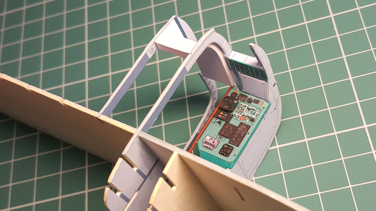

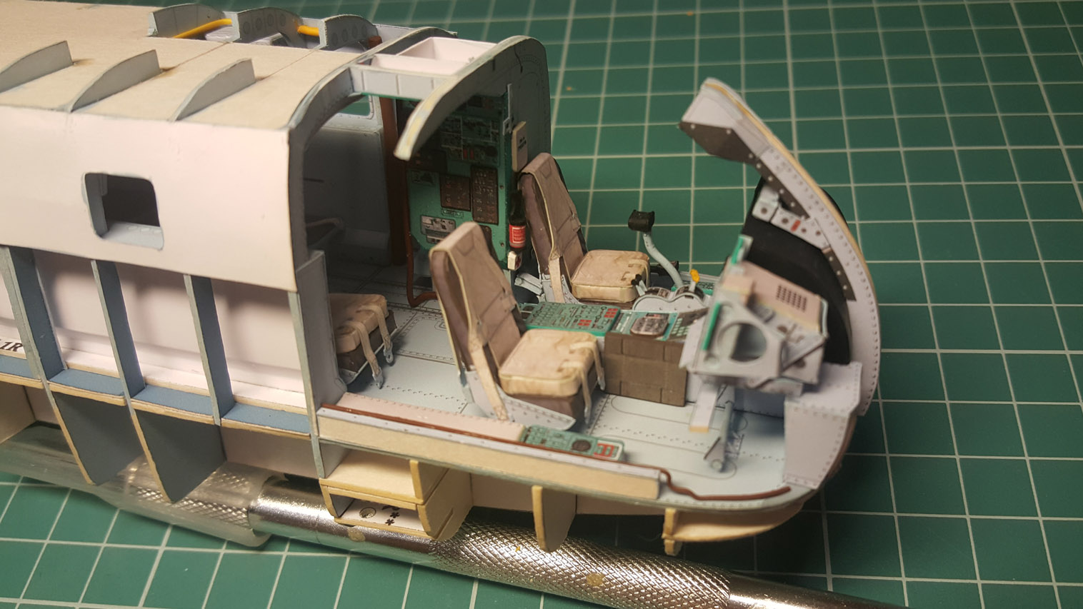

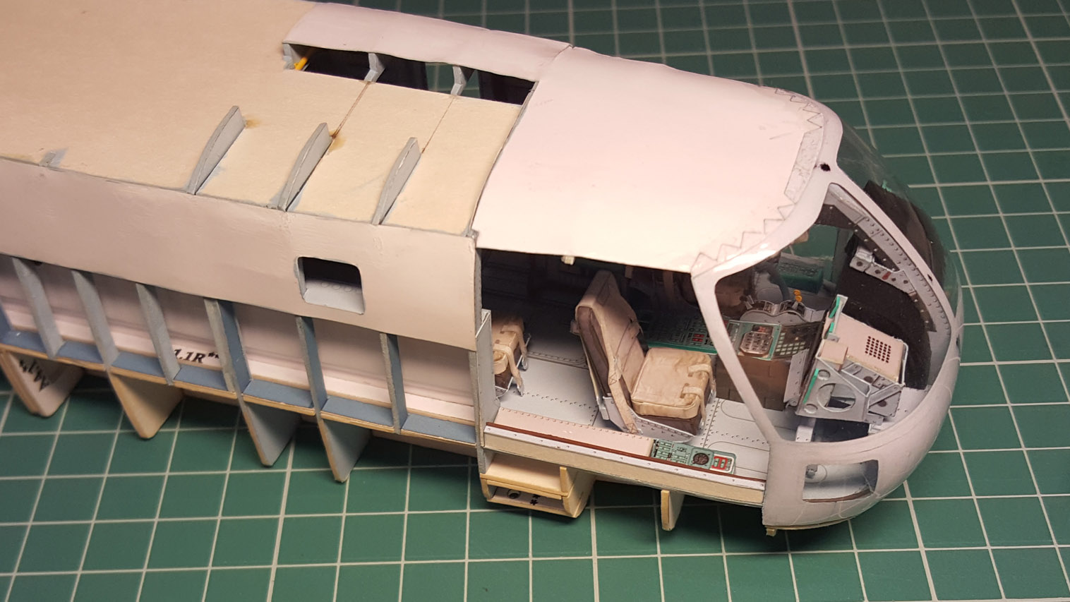

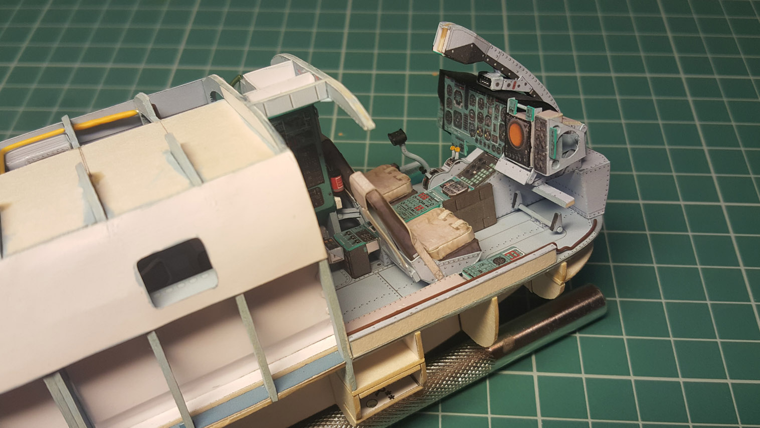

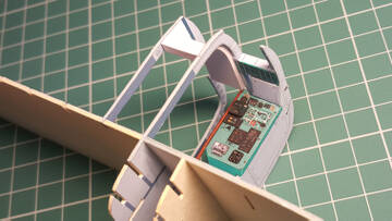

Ребят, спасибо что следите! Итак, продвинулся вперёд. Сделал кабинет. Особых трудностей тут нет, сплошные коробочки разных размеров. Сделал коё какую проводку. Штурвал на этот раз приклеил правильно :blush:
http://upforme.ru/uploads/001a/e9/40/5/t667327.jpg
http://upforme.ru/uploads/001a/e9/40/5/t655959.jpg
http://upforme.ru/uploads/001a/e9/40/5/t471883.jpg

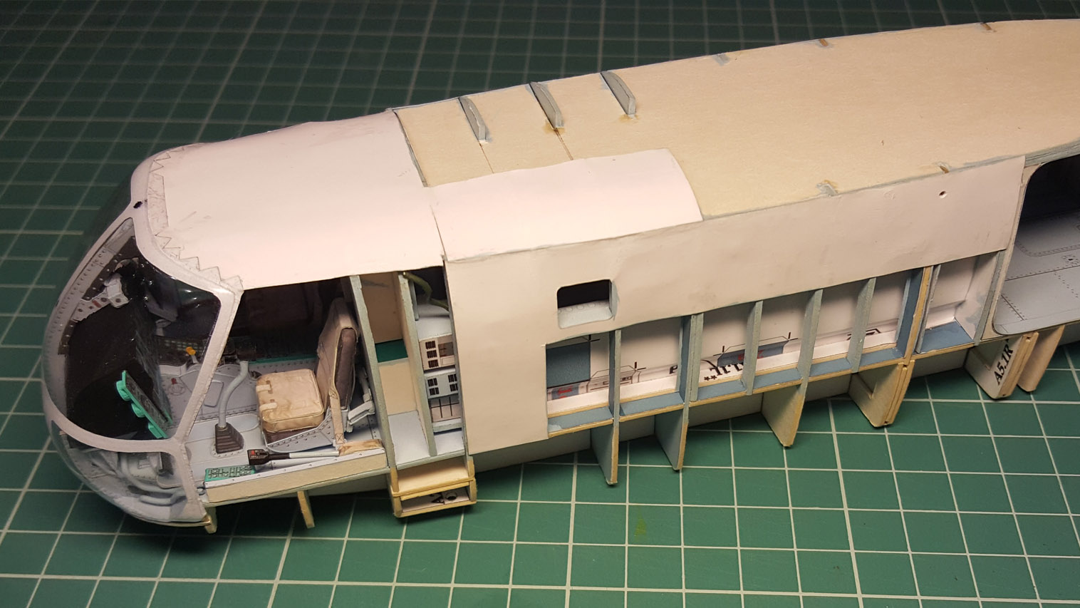

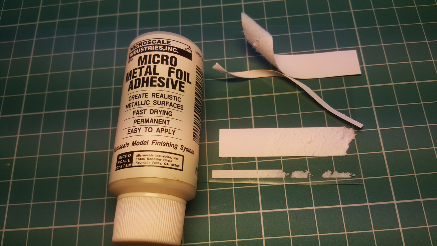

Дальше работа с остеклением кабины. Не раз обсуждалось на что лучше всего клеить переплёт. Вспомнив эти разговоры порылся у себя и нашел клей, которым клеил фольгу на пластиковые модели. Попробовав результатом остался очень доволен. Да что говорить, был в восторге от результата. Намазал, подсохло и клей. Если сильно не прижимать есть возможность отклеить. Полностью спозиционировав деталь на стекле стоит хорошо прижать и всё клеиться намертво.
http://upforme.ru/uploads/001a/e9/40/5/t683411.jpg
http://upforme.ru/uploads/001a/e9/40/5/t430173.jpg
Следующим этапом стала приклейка "внутреннего" переплёта и потолка кабины. Внутренний переплёт напечатал на самоклейке Ламонд (было до нахождения чудо клея). Работать с ней сложнее. Она тонкая и вытягивается, поэтому огрехов не прощает. Да и цвет на ней печатается другой почему то. Тем не менее и этот этап сборки был пройден и фонарь был вклеен на место.

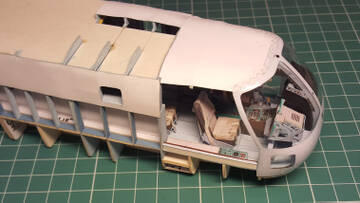

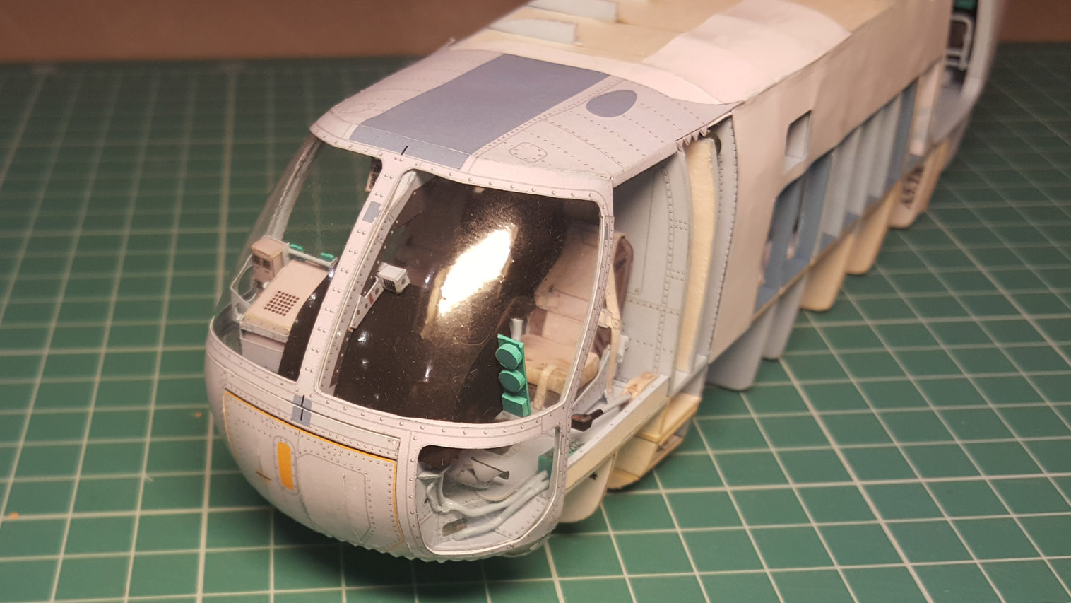

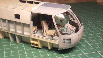

Ну и далее начал делать обшивку фюза. Начал с самой "круглой" формы. В целом оклейка прошла нормально. Немного всё же съехал фонарь, но не критично. Далее буду упорно двигаться к хвосту.
http://upforme.ru/uploads/001a/e9/40/5/t616184.jpg
http://upforme.ru/uploads/001a/e9/40/5/t55758.jpg
